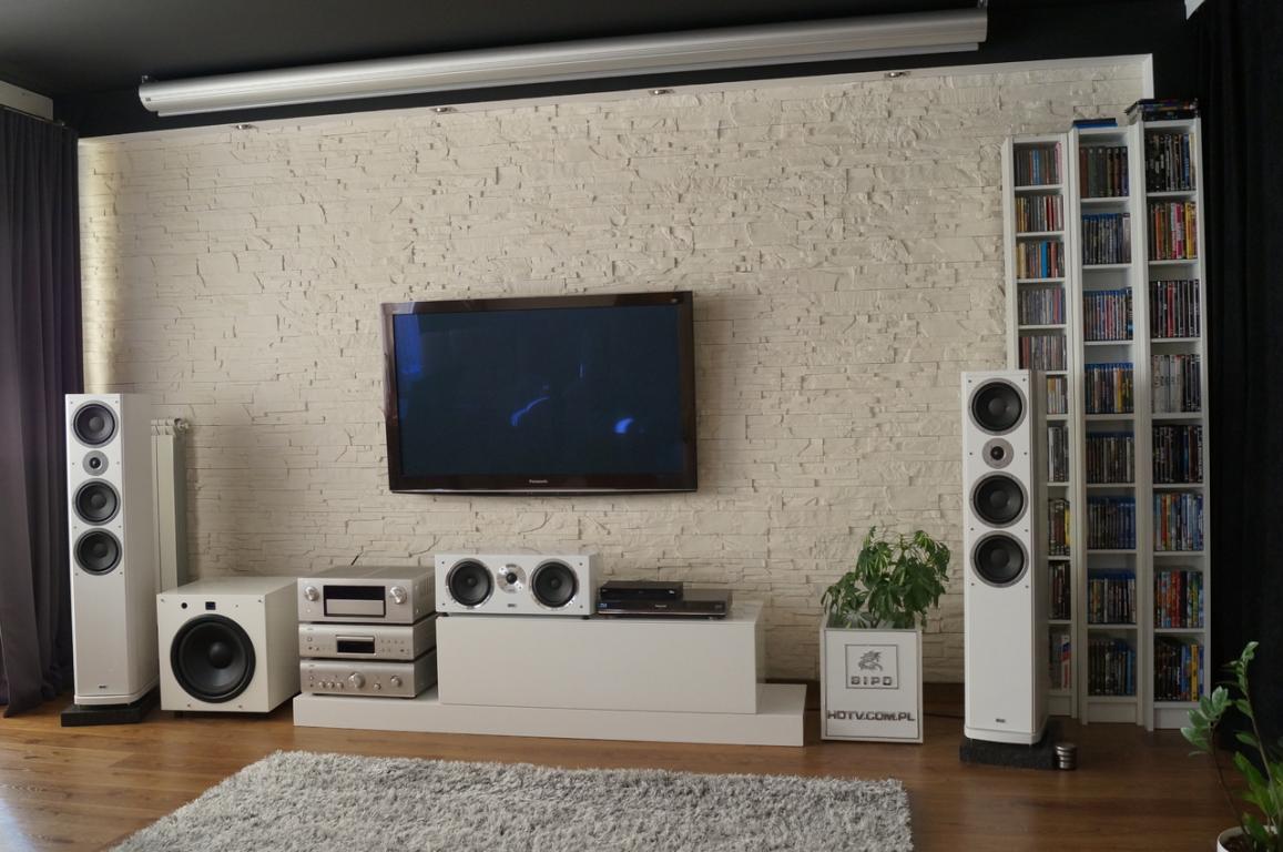

Witam serdecznie, poniżej zamieszczam zdjęcia mojego salonu w którym to słucham muzyki stereo oraz oglądam filmy. Zwracam się z prośbą jakie ustroje i gdzie byście jeszcze dali lub co byście zmienili aby poprawić i wydobyć jak najlepsze brzmienie z obecnego systemu zarówno w trybie kinowym jak i w trakcie odsłuchu stereo.

To co chciałbym przede wszystkim poprawić to wzmocnić bas, delikatnie zmniejszyć pogłos oraz bardziej ukierunkować dźwięk w trakcie odsłuchu stereo. Bas z tych kolumn słuchałem w salonie na tym samym sprzęcie w miej więcej w takiej samej wielkości pomieszczeniu. Był on zdecydowanie mocniejszy i niżej schodzący. Góra bardzo podobna i średnica jest u mnie bardziej wycofana a chciałbym ją dać do przodu.

- na ścianie gdzie jest TV powiesić Dyfuzor Schroedera lub dyfuzor szczelinowy o wymiarach:120/60 lub 180/60 i tu nie wiem jaki i który lub zupełnie coś innego. To by było zakładane przed odsłuchem stereo na TV.
- na ścianie za sofą planuje dać 3 szt. półki na książki jedna nad drugą (jako rozpraszacz) za miast tej szyby ozdobnej O dł.2m. Ewentualnie coś spróbować dać pomiędzy te półki np. 2szt dyfuzory 180/30…?
- pozostaje sufit: myślałem nad ustrojami typu Panele akustyczne BadWave SQM 1, dać ich po kilka szt 3-4. Na czarnym suficie w miejscu pierwszych odbić umieszczone w niedużych odległościach względem siebie.
- centralnie za kolumnami mogę postawić po 3szt. 2m półek z płytami jako rozpraszacze takie jak widać na zdjęciu po prawej stronie
Jak zauważyliście salon jest umeblowany, tj. posiada zasłony i firany, gruby dywan typu scheggy 5cm 3m/2m oraz puszysta sofa z fotelem. Pod oknem jest stół z krzesłami a na drugiej stronie komoda z półką i biokominek. Więc pusto nie jest a nie chciałbym przytłumić pomieszczenia lub pogorszyć tego co już jest.

Bipo, nigdy nie będzie dobrego dźwięku,jeżeli kolumny stoją 0.5m od ściany,tego nie przeskoczysz. Daj pod granity filc i wysuwaj, co najmniej jeszcze metr do przodu przy odsłuchu stereo. Na grzejnik zarzuć koc,tak samo na regał,jakoś książkami go przytrzymasz. Włącz nagranie monofoniczne i dokręć tak głośniki,aby dźwięk był najbardziej "cienki " na środku sceny. Jeżeli to nie poprawi sytuacji,to raczej bym próbował zmienić sprzęt na taki,który zgra się z pomieszczeniem.
Pół metra od ściany jest już relatywnie spoko, żaden sprzęt się nie "zgra" z pomieszczeniem jeśli akustyka kuleje, co do meritum na ścianę za kolumnami dałbym raczej panele z wełny. Można zamówić z obszyciem w takim kolorze jaki jest ten granit, jeśli chcesz żeby to razem jakoś wyglądało.
Same dyfuzory dałbym mimo wszystko na tylną ścianę. Nie wiem jak sobie wyobrażasz zdejmowanie po każdym odsłuchu dyfów szczelinowych czy też szrederów - możliwe, ale skrajnie niepraktyczne. Pamiętaj że kluczem jest kontrola pierwszych odbić, czyli ściana za kolumnami, sufit nad kolumnami i ściany boczne na wysokości kolumn. Mógłbyś też troszkę więcej napisać o brzmieniu, mianowicie jak jest z basem - czy buczy, dudni i jak z bazą stereo.
