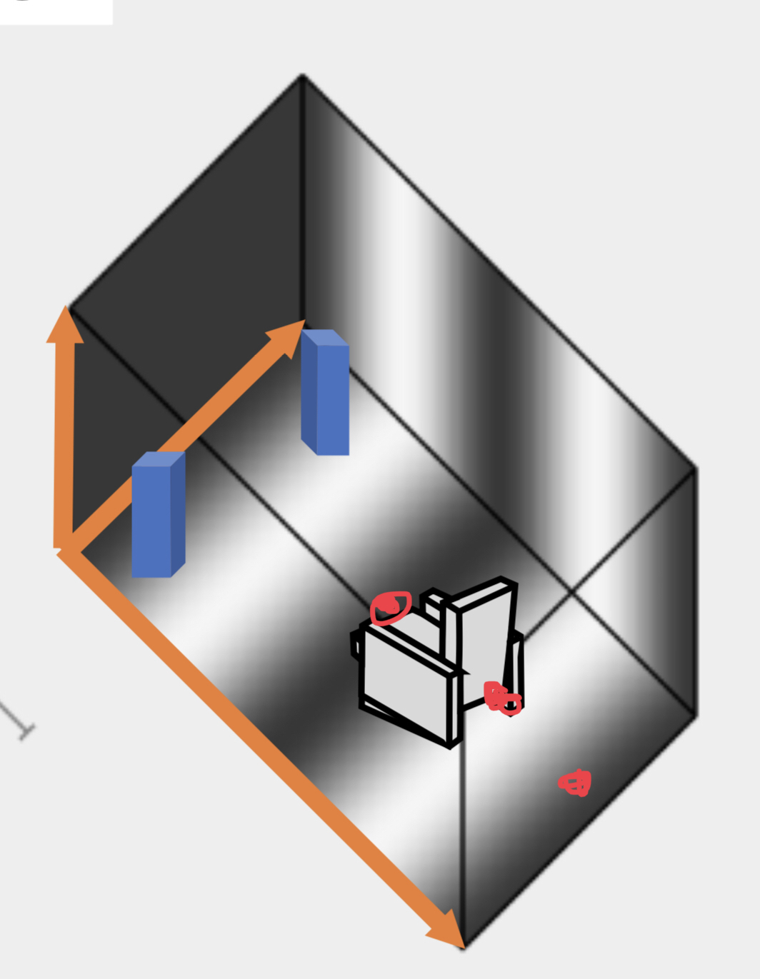

Popatrz na te dwa obrazki.
To jest przykladowy rozklad cisnienia (SPL) w pomieszczeniu.
W zaleznosci od tego, gdzie siedzisz (rozne punkty P1, P2, P3), masz albo wysokie cisnienie (czerwone pole czyli peak) albo niskie cisnienie (niebieskie pole czyli dziure️)
Dobre jest „zielone“ pole
A tutaj inny obraze, pokazujacy dokladnie to samo dla jednej czestoliwosci/osi pomieszczenia.
Ciemne pola to peak, jasne pola to dziura
Dobre jest cos „posrodku“ niedzy jasnym a ciemnym.
Tutaj tez widac, dlaczego siedzenie bezposrednio przy scianie (ciemne pole) jest do d…
I pokretelka, DSP, sprzet za pierdyliony Euro, subwoofery z 3000W i tysiace youtubes o kalibracji tego nie zmienia, bo to jest kwestja AKUSTYKI
A po co pomiary!
By znalezc optymalne miejsce siedzenia miedza czerwonym a niebieskim (albo miedzy ciemnym i jasnym)
Na ucho tego nie wyslyszysz
PS
Moge przytoczyc dziesiatki pomiarow obrazujacyhch/dokumentujacych to zjawisko, bo robie je niemalze codziennie
Postawiłem , ustawiłem i dostroiłem i gra aż sofa chodzi…
Te czerwone / ciemne miejsca, to sa te miejsca, gdzie „sofa najlepiej chodzi“
Wystartuj sobie Bartkowy kalkular akustyczny Mega Acoustic. Tam mozesz podac wymiary twojego pomieszczenua, siedzenia,… i sprawdzic jak to w Twoim specyficznym wypadku wyglada.
Mozesz tez wystartowac REW i uzyc symulacji akustyki pomieszczenia (czyli bez koniecznosci robienia pomiarow), by symulowac optymalne ustawienie. Wystarczy przesuwac glosniki i siedzenie mysza
Wtedy bedziesz widzial, gdzie powstaja dziury (patrz powyzej 50Hz) a gdzie peaki (patrz powyzej 30Hz)
