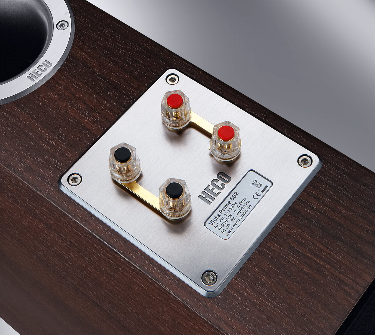

Dostałem zestaw stereo jak w tytule, prośba o pomoc w prawidłowym podłączeniu kolumn do wzmacniacza. Mam kilka pytań :)
1. Kolumny mają opcję Bi-wire, wiem że zdania co do tego rozwiązania są podzielone (zwłaszcza w mocno budżetowym zestawie), jednak skoro już i tak muszę to połączyć to spróbuję skorzystać z tego dobrodziejstwa, bo jak czytałem nie ma ku temu solidnych przeciwwskazań, a w najgorszym wypadku po prostu nie odczuję różnicy. Po stronie kolumn podłączenie jest jasne, o usunięciu zworek pamiętam. Pytanie co ze stroną wzmacniacza. Ma on dwa zestawy portów głośnikowych, może pracować w trybie A, B, lub A+B. Czy przy podłączeniu Bi-wire powinienem skręcić razem  końcówki przewodów i wpiąć je tylko pod gniazdo A (tryb pracy A) czy nie skręcać i podłączyć pod porty A i B (tryb pracy A+B). W instrukcji nie ma o tym ani słowa, jedynie sugestia że port B służy do dodatkowego zestawu głośnikowego umieszczonego w innym pomieszczeniu.

Bi wiring to ściema. Jeśli jednak chcesz to zastosować, kup poczwórny przewód- będzie mniejszy bałagan. Jak nie poslyszysz różnicy, zawsze bedziesz mógł pospinać odpowiednie żyły i podłączyć kolumny jak należy, tj standardowo, a zworki, ktore mogą sprawiać problemy, zastąpić WEWNĘTRZNYM połączeniem lutowanym- to najpewniejsze rozwiązanie. Tak, w tym połączeniu ogólna impedancja się nie zmieni, bo część niska i wysoka pracują w innych zakresach czestotliwosci.
Mając kolumny opisane jako 4-8 ohm, zwlaszcza niemieckiej firmy, możesz być prawie pewny, że ich faktyczna impedancja to 4 ohmy, wiec ustaw ją na niższą wartość.
Bi-wiring moze wykorzystac ze wzmaka/np Kina/ który ma wyjscia na kolumny front i tyl tej samej lub podobnej mocy - wtedy zdejmujesz zworki z terminala i na fronty łaczysz dolne wejscie kolumny, a wyjscie na tylne dajesz na górne wejscie kolumny  (najczesciej pasmo srednica+soprany) , podobno zmniejsza zniekształcenia taka separacja, nie stwierdzilem.
W twoim przypadku, wzmak sony mam tylko wyjscie stereo, wiec kupujesz kabel miedziany minimum 2,5 m2 (moze byc 4 mm2/ za ok 4 zł/ mb i łaczysz stereo - pare kabli ze wzmaka do obojetnie którego, dolnego, górnego złacza terminala kolumny prawej/lewej , oczywiscie zworki zostaja zapiete
Majac jedna pare kolumn mozesz  podlączyc wyjscie A , lub  B dowolnie ,
lecz nie A+B!  To wszystko.

Na jakiej podstawie tak twierdzisz??? Po co w ogóle piszesz o wzmacniaczu wielokanałowym, skoro kolega pyta o podłączenie kolumn do wzmacniacza stereo?
Przecież A+B to po prostu sygnał z dwóch kanałów wzmacniacza stereo, podzielony równolegle na dwa wyjścia do 2ch par kolumn i połączenie typu bi-wiring do A+B niczym nie grozi.
Co prawda niczego sensownego nie daje, ale jest całkowicie bezpieczne.

czyli podsumowując: wzmacniacz ustawiam na 6ohm a jeśli chodzi o podłączenie, to nie ma zasadniczo żadnej różnicy czy podepnę całość pod port A czy rozdzielę na dwa porty A+B, bo wydajność prądowa i impedancja będą w obu przypadkach identyczne.

Nie rozmawiamy o wielokanałowym amplitunerze KD  (po co w ogóle o tym wspominasz ? ) tylko wzmacniaczu stereo, który spokojnie może służyć do bi-wire o ile kolumny (a raczej zamontowane w nich zwrotnice) na to pozwalają.
Tak, właśnie jedną parę kolumn stereo, właśnie w trybie A+B, z podwójnym okablowaniem, z odpiętymi zworkami.
