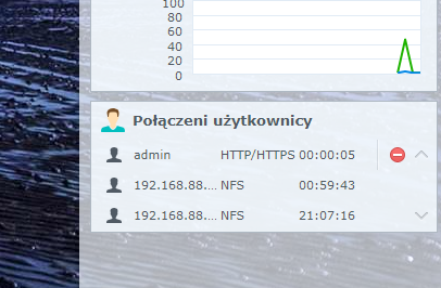

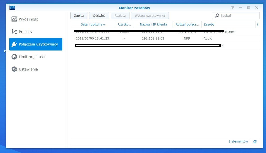

Nie widzę nigdzie dostępu do synology prócz tego oznaczenia, że jest zamontowany w Moja Muzyka.
5 minut temu, paul klacska napisał:
W synology powinienes widziec połączenie nfs.
Jest.
To wszystko jest ok,poprostu trochę to trwa. Dłużej jak używasz malina łączy się po wifi.
