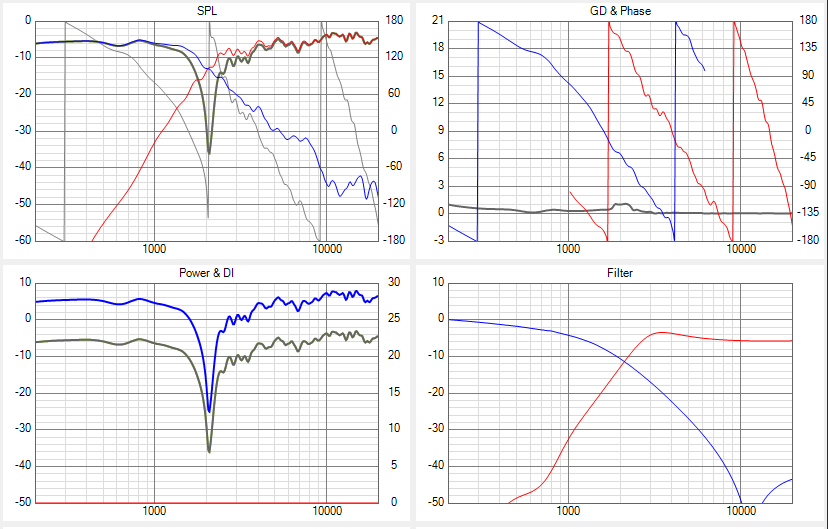

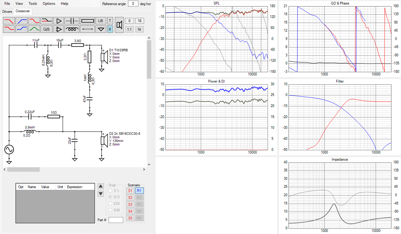

Zwrotnica/brzmienie:
Raczej prosta 2rz + 3rz elektryczny @ 2kHz. Początkowo zrobiłem zwrotnice z bardziej wyrównaną charakterystyką w górnej części pasma ale jak się okazało po odsłuchach w wysokich tonach brakowalo mi pewnego wykończenia, bez kropki nad ''i'', jakby ulatywało coś z tła. Nie często mi się zdarza wypychać najwyższą oktawę w górę ale tym razem zdało to egzamin bardzo dobrze. Potwierdza się fakt, że charakterystyki ''nie grają''. Moim zdaniem TW29RB to taki wół roboczy, którego można nisko ciąć i nie będzie marudził jak się mu podłączy byle jaką elektronikę (czego juz o SB26CDC powiedziec nie można). SB15CAC daje solidną ilość niskiego basu. Bas ma miękki charakter, raczej kinowy, kick jest zaznaczony ale nie ma sie co czarować, kałasznikow to to nie jest. Średnica na moje ucho jest genialna, wypelniona mikro-detalami, naturalna, nie ma w niej irytujących naleciałości nawet przy bardzo głośnym słuchaniu.

Kilka slajdów:
-obudowa
-revers
-zwrotnica
P O Z D R A W I A M
