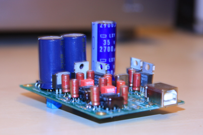

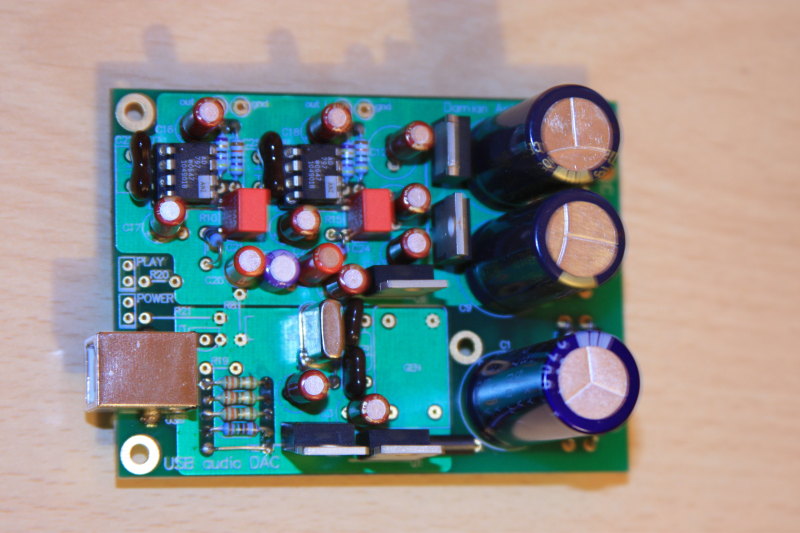

Wprawdzie nie posiadam plytki msfalcon ale mam prawie złożony uklad na plytce by veteran. Dobre elmenty wima, oscon, elna cerafine, BG N na wyjsciu. Do tego trafo w wersji audio z toroidy. Jakos od dwoch lat nie moge tego skonczyc i chyba jestem to w stanie odsprzedac. Dorzuce pozniej zdjecia
Oto zdjęcia, zapomnialem dodac ze dac jest zmontowany na kwarcu z omigu
