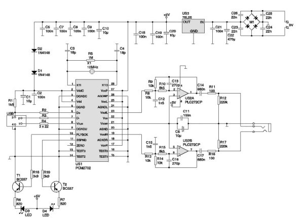

Kolejne pytanie, ktore wg Was elementy dobrze by było zastąpić elemntami o wysokiej jakości chodzi mi o kondensatory i rezystory, być może cos innego...
[obrazekLUKASZ-241726_1.jpg] [obrazekLUKASZ-241726_2.jpg]
te C14 i C17 to chyba mają za małą pojemność no i operacyjne można jakieś BB wstawić...
teraz z AVT można kupić to:
Zaloguj się, aby zobaczyć treść (możliwe logowanie za pomocą ) . Jakie są Wasze opinie na temat PCM2906?
Osobiście nie słyszałem jeszcze ani 2702 ani 2906 ale według wszystkich opinii jakie znalazłem w necie na temat tych kości 2702 gra o klasę lepiej niż pozostałe kości tej serii. Więc jeżeli chcesz dobrej jakości dźwięku to bierz 2702 a jeżeli koniecznie chcesz mieć SPDIF'a to 2906. Chociaż zamówiłem sobie też na próbę 2906 ale nie wiem czy w koncu zdecyduję się złożyć.
w środku karty z avt jest pcm 2702e oraz opa2604ap chyba jakiś kwarc (napis na nim-12.000 ) to by był ten X1 a co do reszty elementów to nie moge powiedzieć co to jest czy jakiej jakości bo się poprostu na tym nie znam ale że tak powiem audiofilsko to one nie wyglądają
mam pytanko o zastosowanie lepszych opampów,mianowicie chodzi mi o zarówno o OPA627 jak i 2604 i 604 w notach katalogowych jest tylko wspomniane niapięcie symetryczne tak więc zastanawiam się czy bedzie to działać przy napięciu pojedynczym czy trzeba podpinac osobne zasilanie symetryczne do opampow?(co zreszta powinno poprawic parametry przez rozdzielenie zasilania przetwornika i opampa)
zapomnialem zreszta dopisac ze nie zamirzalem zajmowac sie tym projektem lecz ruch na forum mnie zachecił i jutro jade po płytke do sklepu:),
co do elementów to zamierzam użyć kondensatorów WIMA, opamp 627 złote chinche, metalizowane rezystory 1% oraz ewentualnie generator kwarcowy zamiast rezonatora.
co myslicie o takich założeniach?
