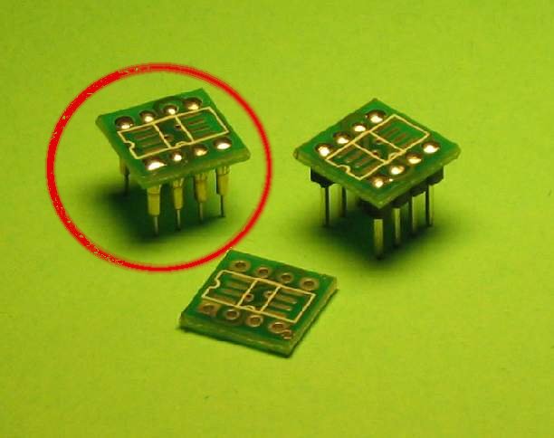

Dzis dostalem sample AD 8066AR , jutro zakupie przejsciowke SOI => DIP , zmontuje i opisze wrazenia

Pierwszy problem z jakim sie napotkalem to ze zwykle piny do przjsciowki sa za grube na podstawke precyzyjna:|
Ostatecznie skonczylo sie na tym ze musialem je spilowac:|
Gosc co sprzedaje te podstawki mial na zdjeciu jedna zrobiona z takimi fajnymi cienkimi na koncu jak na zdjeciu...
Wie ktos gdzie cos takiego mozna dorwac?

A podstawki poszukam u mnie w elektronicznych, jak znajda sie te z porzadnymi nozkami to jezeli bys ppotrzebował moglbym podeslac.

takie nogi robi się z podstawek precyzyjnych - wydłubuje się je z plastiku.
Trzeba jeszcze wlutować krótkie odcinki przewodu (srebrzanka) najpierw do nóżek a potem do płytki.

bez problemu mozna zamowic podstawke z nozkami precyzyjnymi. trzeba tylko umiec napisac maila z pytaniem do sprzedawcy :)
