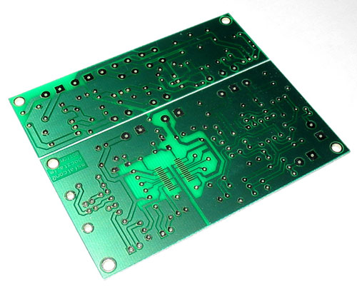

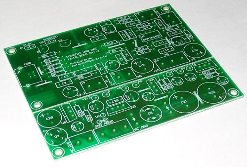

Płytki są już gotowe, odebrałem je dzisiaj popołudniu. Wyglądają ok, w stosunku do poprzedniej wersji oprócz już omówionych zmian w samym projekcie PCB, druk jest na trochę grubszej miedzi oraz solder maska jest położona z dwóch stron. Niestety fotek na razie nie będzie, bo nie mam dostępu do aparatu i prawdopodobnie najwcześniej w niedzielę wieczorem będę go miał, to wtedy jeszcze zamieszczę jakieś obrazujące zdjęcie.
Płytki będę wysyłał w poniedziałek rano, tak żeby na wtorek już u Was były.
Pozdrawiam.
Aparat już do mnie wrócił, to i fotki wrzucam na forum. Jak widać, w miejsce mostka można zastosować diody, jeśli ktoś ma takie preferencje ( jak widać, nawet i MUR860 weszły, tylko, że wg. mnie stosowanie tych diod w tym układzie to spora przesada:), ale jakieś mniejsze szybkie, będą w sam raz).
