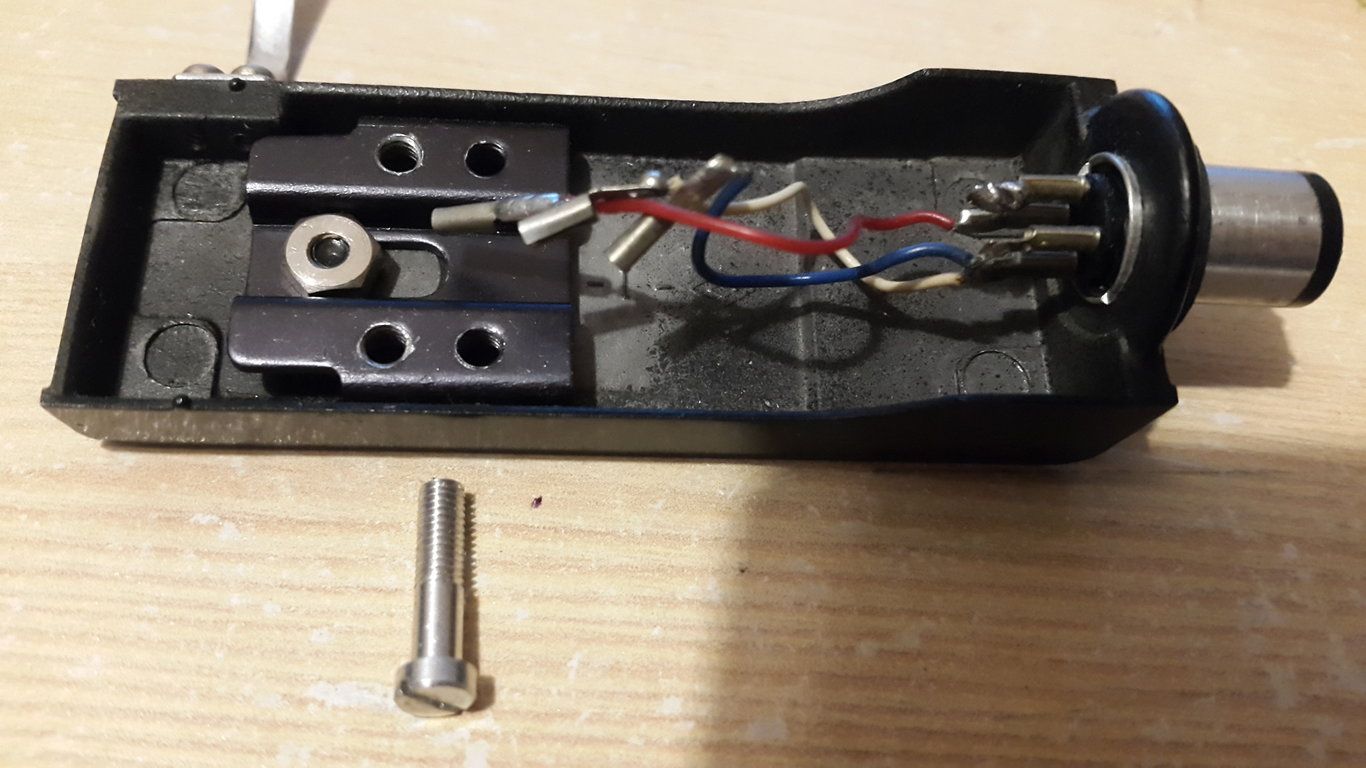

Cześć,
Zgubiłem jedną śrubę do headshell'a od gramofonu Sony PS-1800A. Ma nietypowe mocowanie , bo tylko śruby bez nakrętek wkręcane bezpośrednio do "body".
Teraz nie wiem jakie śróby kupić. Czy to są typowe śruby jakie można kupić na ebay?

Najprawdopodobniej tak- M2,5.
Kup komplet, to groszowa sprawa. Dostaniesz po 2szt srub i nakrętek, byle zamówić tę samą długość.
Sprawdź, jak oryginalna śrubka wkręca się do nowej nakrętki. Jak będzie ok, wkręć bez obaw.

Nie wiem jak się sprawdza roziar gwintu, ale mój ma taki jak z pomiaru z mojej  plastikowej suwmiarki, i wygląda na 2mm, no ewentualnie z "ogonkiem" jak mówił Nikodem D. ?

Jednak miałem rację. Nie sądzę, by u Ciebie był inny gwint.
Śruby i headhell oryginalne, z kpl (Akai).
Jeśli jednak rzeczywiście potrzebujesz 2mm, to masz problem- o ile zwyklaki da się załatwić, to znalezienie śrub M2 z Al graniczy z cudem. ?

 A jeśli potrzebujesz 2mm- choć nie Al, to z nierdzewki, niemagnetyczne:

Kupię te śrubki bo cena jest normalna. Jak nie będą pasowały to żadna strata. Poszukam ewentualnie dalej.

Kup też suwmiarkę- ta Twoja jest... zbyt plastikowa. ?
I nie zapomnij o odpowiedniej długości śrubek.
W ostateczności możesz kupić dłuższe i je zeszlifować, bo w Twoim przypadku to ważne. Chyba, że delikatnie zbyt długie skorygujesz podkładkami.

Kupiłem śrubki M2.5 i wszystko pięknie pasuje. Dziekuję za pomoc.
