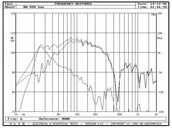

masz kolego przykładowy pomiar
działanie tunelu br konczy sie w tym wypadku powyzej 200hz poniewaz charakterytyki br i głosnika do tej czestotliwosci sie dodaja
jesli obnizysz strojenie głosnik wraz z obudowa zejdzie nizej ale w zakresie 70-100hz bedzie mniej energii bo mniejszy udział w dzwieku bedzie miał rezonans obudowy
z wykresu wynika że tunel strojony na ok 25hz  już przy 100 hz dodaje  do ogólnej charakterystyki ok 2 dB raczej niewiele , głośnik z temat powinien być strojony na ok 33 , hZ ale do puki autor nie kupi sobie jakiegoś konkretnego wzmacniacza to może sobie pograć na fujarce i stroić bass reflex , jak sobie robimy coś DIY  to jak gra dobieramy na ucho , oczywiście w pewnych granicach żeby nie wyszedł jakiś koszmarek
Według tego wykresu działanie otworu jest pomijalne mocno poniżej 100Hz, gdzie wykres sumaryczny praktycznie pokrywa się z wykresem ch-ki głośnika. Tak nikła różnica jest nieistotna.
Gorzej by było, gdybyś stroił b. nisko za pomocą krotkiego kanału o małej średnicy, bo takie strojenie byłoby mocno nieliniowe w funkcji głośności.
