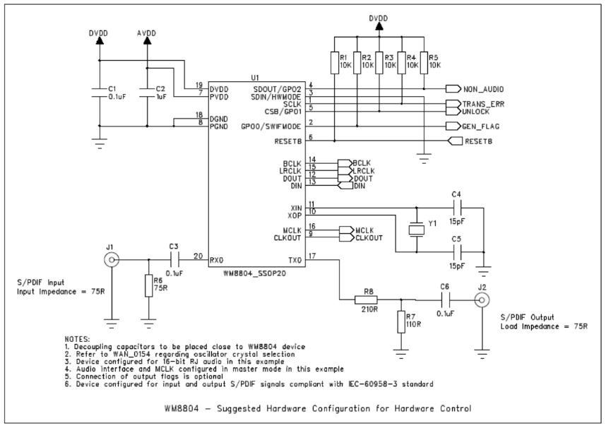

Załączam zdjęcia karty oraz schemat z datasheeta WM 8804.
O które rezystory chodzi ? Czy jest możliwość ich podmiany tak aby karty zaczęły ze sobą rozmawiać ?

Chodzi o rezystory R2, R4, R5 i R7. Ze zdjęcia wynika, że wstawione jest tam 22 ohm. Pozostaje ci wstawić tam 0 i zobaczyć czy pomoże. Wydaje mi się, że gdyby to był problem z integralnością sygnałów, to objawem by było zrywanie dźwięku albo jego zupełny brak, a nie widoczna inna częstotliwość próbkowania, ale może to coś zmieni.

Moim zdaniem jest gdzieś błąd w konfiguracji, ale żeby go znaleźć, potrzeba by mieć pełny schemat Hifiberry Digi+ Pro. Na zdjęciu są dwa oscylatory, ale nie wiadomo który i kiedy działa. Po zdjęciach płytki wygląda, jakby były włączane z z maliny.Na forach piszą, że o wyborze częstotliwości decyduje aplikacja odtwarzająca - używasz odpowiedniego oprogramowania do tego HiFiBerry? No i nie można wykluczyć, że malina robi coś głupiego i wysyła z góry błędny sygnał. Gdzieś jest resampling do wielokrotności 44.1 - programowy, lub zły master clock (zły oscylator wzorcowy z tych dwóch wybrany). Niestety to takie trochę zgadywanki w jakim stanie całość się znajduje.

Po zdjęciu spodu płytki można się domyślić, że sygnały sterujące wyborem zegara znajdują się na wyprowadzeniach 29 i 31 złącza. Wg opisu złącza w malinie (ze strony
Zaloguj się, aby zobaczyć treść (możliwe logowanie za pomocą ) ) na wyprowadzeniach 29 i 31 znajdują się sygnały GPIO 5 i 6.
W Isolator Tech Manual (ze strony Allo) można przeczytać, że izolowane są sygnały - GPIO22, GPIO6, GPIO26, GPIO16, GPIO23, GPIO25, a więc brakuje jednego sygnału wyboru zegara. Czy GPIO5 nie jest przenoszony przez izolator, czy jest przenoszony bez izolacji nie wiem - brak schematu płytki izolatora, a manual można różnie interpretować.
Tak sobie wydedukowałem na szybko taką teorię, najlepiej by było po prostu zmierzyć co się tam dzieje na tych płytkach podczas odtwarzania w różnych konfiguracjach. Swoją drogą zmarnować dwa GPIO na wybór zegara, zamiast wstawić not i mieć wybór albo/albo to też trzeba być zdolnym.
