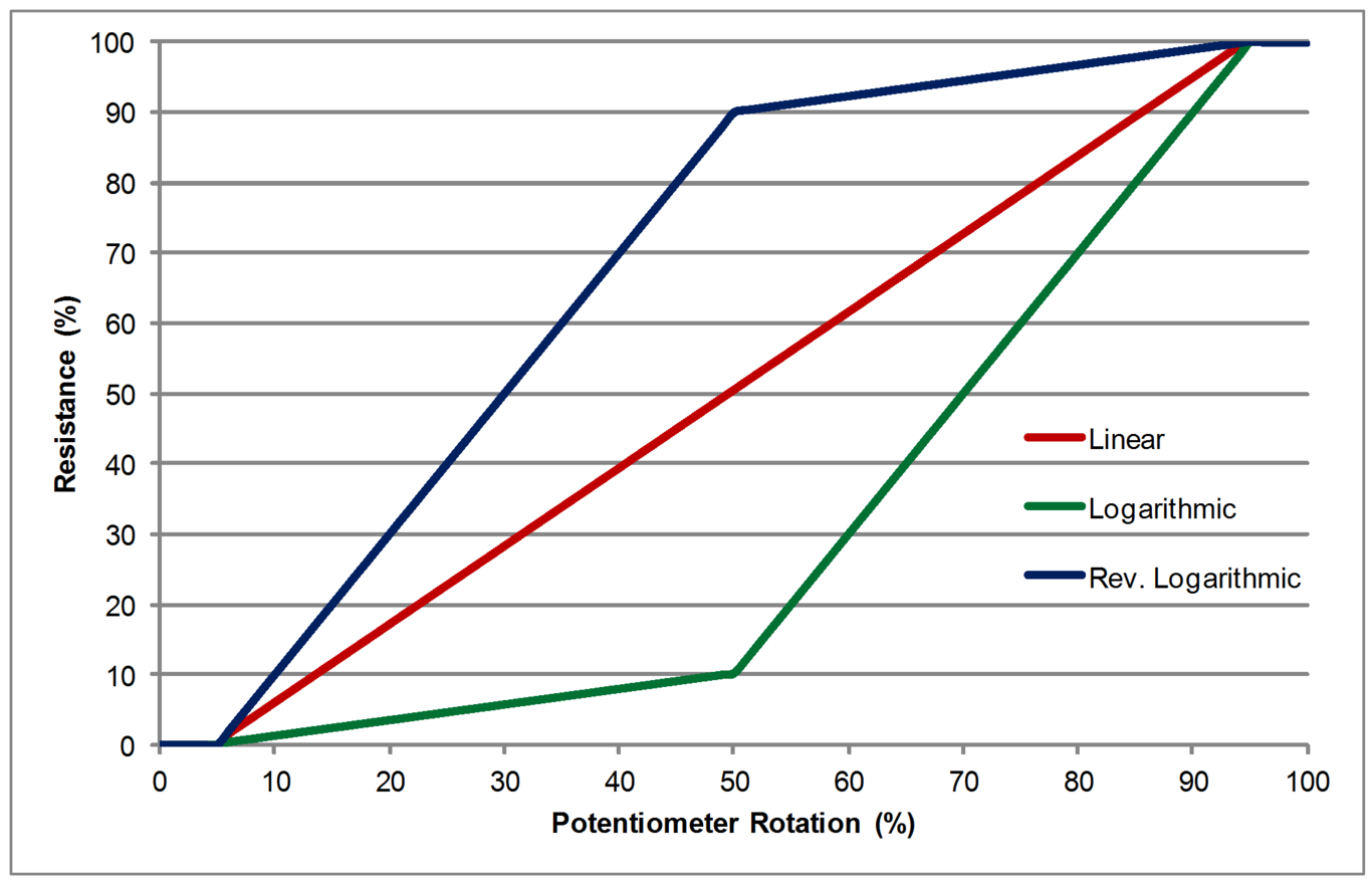

Mam taki problem, że aby sensownie dało się słuchać mojego Rotela RA-12 trzeba głośność sporo podkręcić. Tak od wskazania 30-35 daje się coś usłyszeć. Żeby sensownie grało trzeba podkręcić do ok. połowy skali. Wzmacniacz był w serwisie, ma wymieniony regulator Volume ("szumiał" przy odtwarzaniu dźwięku). Zgłosiłem wtedy także ową przypadłość "cichego grania". Problem z szumieniem zniknął, gra dalej tak, jak grał. Nie jest to problem określonego wejścia, ani kolumn. Zastanawiam się, czy ten typ po prostu tak ma, że trzeba odważnie operować głośnością, czy jednak z moim egzemplarzem coś nie tak?

Potencjometry mogą dawać różny przyrost głośności w zależności od odkręcenia(zał). Twój jest bardziej precyzyjny przy niskich poziomach głośności . obraz.thumb.png.4e29e0646786c436162bfa8accaf42ba.png
