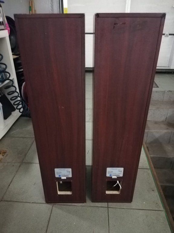

Witam szanownych forumowiczów. Stałem sie okazyjnie posiadaczem zdekompletowanych maestro 130.
Od kilku lat posiadam także ww kolumny w wersji oryginalnej eksploatowane z gainclonem i ogólnie jestem zadowolony jak na moje

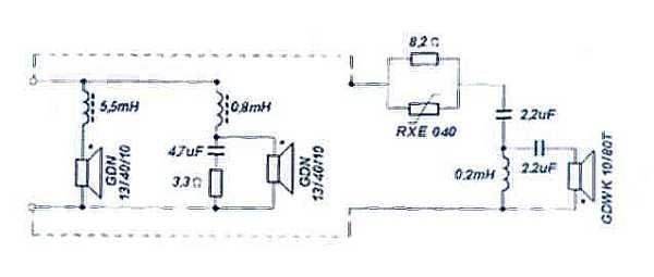

 wymagania.Jednakże jak każdy użytkownik tonsila wie ,że wysokotonowce to nie jest to co być powinno i tu chciałbym
poeksperymentować odbudowując te niekompletne i użyć głośnika wysokotonowego scan speak R 2604 gdyż mam możliwość
kupić go nieopodal.I tu prośba do kolegów o pomoc w zmianie sekcji wysokotonowej w zwrotnicy, bo wydaje mi się,że jest konieczna.
Załączam schemat oryginalnej zwrotnicy.Niestety nie znalazłem aplikacji na ten głośnik w połączeniu z gdn-ami. Ktoś
publikował schemat nowej zwrotnicy na seasie ale to głosnik 6 ohm a scan speak jest 4 omowy. Dziękuję za wszelkie porady
Też mam pierścieniówkę ale wersja Vify ... Jeśli używane w Maestro woofery to 13/40/10 na pewno
nie podskoczą powyżej 5 kHz, żeby nie wiem jak się starały ...
Pewnie koledzy każą Ci robić pomiary i symulacje, więc masz trudny wybór ?
Z mojej strony polecę Ci konkretne elementy: rezystor 2,7R - 5W,  3,3 uF oraz cewka 0,16 mH.
Ale to wersja bez żadnych ruchów w drugiej części zwrotnicy, którą najlepiej gdybyś sam
zweryfikował, czy Tonsil pisząc 2 drogi ma rację, czy ten schemat na 2,5 ...
Poza tym sam bym sprawdził strojenie BR względem deklarowanych 53 Hz w GDN'ach ...
Jest to 2 i pół drogi rzecz jasna. Myślę też , o zwrotnicy typowo dwudrożnej ale koszt cewek, dobrych kondensatorów, plus scan speak to już klasyczny mezalians. Ale jak ktoś kiedyś powiedział miłośnik dobrego dźwięku będzie chodził zimą w trampkach by tylko uzyskać efekt. Próbowałem w moich drugich maestro eksperymentów z różnymi bas refleksami ale wydaje mi się , że ten oryginalny jest najbardziej mi pasujący , a to przecież chodzi.Rozumiem że rezystor później kondensator a potem równolegle cewka...
Patrząc na wartości elementów w oryginalnej zwrotnicy, podział wydaje się być dość wysoko, chyba gdzieś w ok 3kHz
Z nowym wysokotonowym od SS na pewno da się zjechać niżej z podziałem, co odbiło by się korzystnie dla dźwięku.
Ale tak jak zostało napisane, bez pomiarów się nie uda
GŁOŚNIKOWY OPORNIK
Ma się rozumieć, a co do mezaliansu to moje zdanie ( któremu zresztą nie daję wiary ? jest takie,
że o brzmieniu kolumn decyduje tweeter, bo dobrze odfiltrowany woofer nie powinien mieć
w zasadzie swego charakteru a BR do dwóch wooferów fi ok 6 cm ...
Nie mam pojęcia, jaki dźwięk lubisz, ale polecam C 3,3 uF na 100 -160 V; mnie pasuje.
Montaż też raczej P to P i oczywiście cienki solid ...do 0,5.
Wydaje się, że podział kopułki jest lekko powyżej 6 kHz ...
