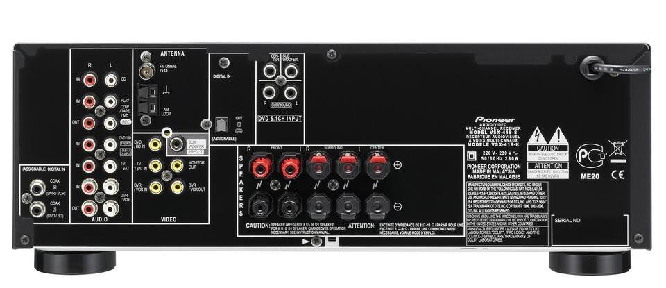

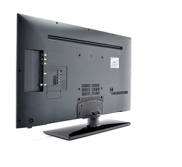

Witajcie Państwo pilnie  potrzebuję  pomocy i liczę  na  waszą  .
Cały  temat  polega  na  tym żeby  tv podłączyć pod amplituner żeby głos z tv szedł przez amplituner.
(Jak  miałem  starszy  telewizor  sony  lcd to  sprawa  była  prosta z podłączeniem  dwa cinche do tv + 2 cinche do amplitunera  i  było  wszystko  oki- ale  teraz w  nowszym   nie działa)
Jeśli  możecie  wytłumaczcie  krok  po  kroku co  i  jak ze  szczegółami. poniżej wstawiam  dwa zdjęcia jedno  tv drugie amplitunera.
amplituner Pionier VSX_418 a  TV  to Samsung UE42F5000AW
294334164_PionierVsx-418.thumb.jpg.cf6493319484221adbdf2cb098e47101.jpg1420039207_SamsungUE42F5000AW.thumb.jpg.a8427bef57f5ddd60feba48dc8d29651.jpg
Kabel optyczny pomiędzy audio digital OUT w TV ( pod gniazdem słuchawkowym )
a wejściem digital IN OPT w amplitunerze. Kabel może być i za 10 zeta.
Gorszą wersją akustycznie jest kabel z mini jack i dwa cinch pomiędzy wyjściem
słuchawkowym a dowolnym wejściem wzmacniacza, ale za to umożliwia
sterowanie głośnością z TV.
