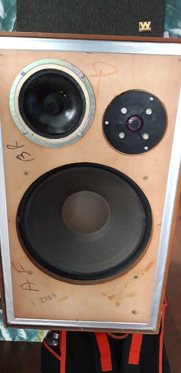

Ładne, ciężkie i mające prawie 50lat kolumny.
Trzeba by wymienić tweeter i midrange, jakies propozycje?
Otwór na tweeter ma mniejsze kwadratowe wycięcie jak widać na zdjeciu z Ebay'a
Midrange standard 5",
Tweeter jakieś 4"

nawet bym napisał jeszcze gorzej , często takie głośniki są szyte na miarę nie jest to produkt np firm vifa ,seas z modyfikacją często nalepki ?  , jak są ostatecznie uszkodzone to nawet nie wiadomo czy 4/6/8 ohm , a co dopiero dalsze parametry czyli podsumowując nie ma głośników nie ma zwrotnicy , zostaje licha skrzynka
W związku z nieosiągalnymi już modelami na zamianę spytałbym raczej o budżet i otwory montażowe,
a w dalszej części o zdjęcie, albo najlepiej schemat zwrotnicy.
Licha skrzynka to nie jest - gruba sklejka i naturalny tekowy fornir, za to trzeba sporo dziś wyłożyć.
Panowie to było prawie 50 lat temu - nie mam złudzeń, co do dostępności przetworników - ich zdobycie graniczy z cudem.
Ja potrzebuję dobrze brzmiącej kolumny, a nie źle brzmiącej Dovedale 3.
Jak dobrze poszukacie, zobaczycie w ilu odsłonach tej model był stworzony - sam producent sobie pofolgował  i postawił na urozmaicenie.
Podeślę później foto i rozmiary, temat jest ciekawy a skrzynki zacne. Basowym nic nie dolega - jedna konstrukcja zamknięta w domu się przyda.
