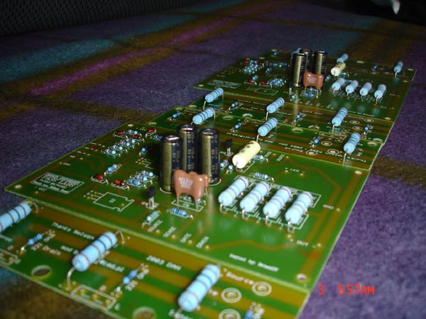

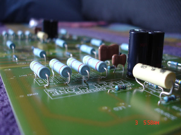

Zorro, cudowne płytki, załączam zdjęcia, elementy jak żołnierze Wermachtu ;) jak to Jurek1 zwykł mawiać ;))
taak wiem, BriantGT.. ale mam całość już, polutowane pierwszorzędnie.... a płytki pod a30 od Petera to inna sprawa ;) ale nie dajmy się zwariować, delektuję się zmianami w moim CD by Magazynier... cudownie, jak moga tak oszczędzać, a wymieniliśmy 4 kondy, 2 rezystroy na wyjściu i opampa... inny CD zupełnie ...
