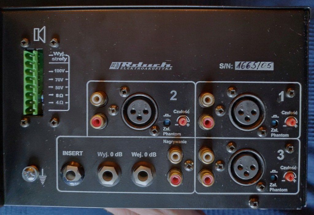

Witam serdecznie. Mam zapytanie odnośnie podłączenia subwoofera do wzmacniacza RDUCH mw4 - 100W. Do wzmacniacza jest podłączone 8 głośników sufitowych ale niestety brakuje basu. Czy jest opcja podłączyć subwoofer do tego wzmacniacza po przez wejścia SPEAKER IN w subwooferze? Wrzucam fotkę jak to wygląda od tyłu. Wychodzi z niego (chyba) jeden zsumowany sygnał stereo lub sam prawy lub lewy kanał (nie wiem tego) Podrzucam również linka do
Zaloguj się, aby zobaczyć treść (możliwe logowanie za pomocą ) . Bardzo będę wdzięczny za pomoc.
Tak, możesz wykorzystać wyjścia cztero- albo ośmioomowe i do nich podłączyć suba. Zresztą w przypadku 100W 30V to mniej więcej to samo co 8 omów. Do 100V raczej nie bardzo, ewentualnie bardzo ostrożnie.

Miałem na myśli aktywny. Z pasywnym szanse są że zadziała, ale dopasowanie poziomów nie będzie możliwe i prawdopodobnie będzie za cicho.
nagrywamy.com
Wyłącznie aktywny, a przemak napisał, dlaczego. Po prostu musi być możliwość regulacji poziomu basu, żeby naglosnienie miało sens.
Poza tym, w aktywnym jest regulacja częstotliwości odcięcia basu, co również jest istotne.
I na koniec- wzmacniacz w subie aktywnym odciąża, czy raczej nie obciąża dodatkowo, wzmacniacza radiowęzłowego.
Ok. Czyli spróbuję wpiąć się w linię 8ohm w gniazdo speaker in. Dzięki panowie za pomoc
Edytowane przez rank1
Panowie jeszcze jedno pytanko. Jak zsumować 2 kanały stereo w 1? We wzmacniaczu są 2 wejścia: wyjście strefy i 8ohm. Do suba jest wejście stereo. Jak połączyć je w jeden kanał? Biały i czerwony w jedną parę i oba czarne w drugą?
Do suba podłącz jednym wejściem. Dla basu to bez różnicy, zresztą i tak bezpośrednio za wejściami sygnały L i P są sumowane.
To powyżej dotyczy połączenia niskopoziomowego.
Jak podłączysz przewodami głośnikowymi, w subie masz 2 wejścia, więc jaki problem? Wyjście mono- do jednego z wejść, jeśli wyjście jest stereo, do obu.
Jeśli sub nie ma wejścia głośnikowego, a tylko cinch, pisz na PW, pomogę.
