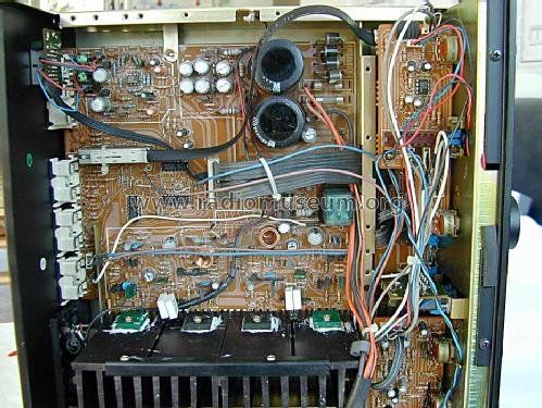

Gdzie nabędę cewkę-przekaźnik do tego wzmacniacza  to ten niebieski przezroczysty kwadracik;-)
W aparacie pierdyliard pikseli, a na zdjęciu i tak nic nie widać. O nic zresztą nie pytasz więc...

3 godziny temu, kolmen napisał:
Jeżeli zrobisz fotkę, na której będzie bardzo dobrze widać napisy z przekaźnika to można poszukać
Niestety nie posiadam uradzenia którym bym zrobił taką fotkę na płycie przy nim jest napisane :
RY-101  ?
2 godziny temu, Kapstan_Biasu napisał:
A oto info na temat przekaźnika
O WŁAŚNIE DZIĘKUJĘ KOLEDZE !!!ale znaleźć to życzenie niemożliwego ? pewnie będzie .
I tu masz rację ? Niektóre przekaźniki dają się reanimować, a jeśli twój zaliczył zgon ,pozostaje wylutować, pomierzyć wyprowadzenia i znależć odpowiednik z podobnym rastrem i parametrami.
Wlutowałem,ale zaginął przy przeprowadzce ( nie nadawał się już do niczego ). ściągnąłem z ali,ale okazał się o wiele za duży;
a jeden ze sklepów renomowanych z dłłługoletnim stażem kazał mnie szukać w "trafos" to ja już nie wiem o co w tym wszystkim się rozchodzi, bo moja niewiedza jest wielka, ale... ?
To w Europie wykupili? ?
Skoro wylutowałeś i zaginął, to zawsze możesz pomierzyć rozstaw dziurek na PCB. W takim TME mają tego zatrzęsienie, pewnie coś się da dobrać.

8 minut temu, arthuruss napisał:
BABA Z TME ODPISAŁA ŻE NIE MAJĄ  KOLEGA KOLMEN MA RACJĘ
a o co się pytałeś i jaki sposób?
https://www.audiostereo.pl/topic/151065-teac-ax75-mkii/#findComment-4909311
To się nie dziwie, że tak odpisała. Nie bedzie przecież pół dnia szukać co to oryginał, i drugie pół dobierać zamiennik, żeby sprzedać coś za parę złotych.
https://www.audiostereo.pl/topic/151065-teac-ax75-mkii/#findComment-4909329
ORYGINAŁU SYMBOLE ITD. TEŻ PODAŁEM.
https://www.audiostereo.pl/topic/151065-teac-ax75-mkii/#findComment-4909363
ale Ty przecież nie szukasz zamiennika.Szukasz przekaźnika na to samo napięcie cewki , podobny lub większy prąd styków i z takim samym rozstawem wyprowadzeń. Nie licz ,że jakiś pracownik TME ,Elfy czy podobnego sklepu Ci to znajdzie .Musisz przede wszystkim znać te parametry , a potem przegrzebać się przez datasheety dostępnych przekaźników. Jak napiszesz ,że chcesz zamiennik RY-101 to sam się prosisz o olanie
