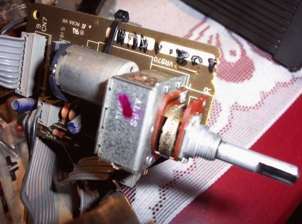

Poszukuje alpsa ze zdjecia lub inny potencjometr z takimi wyprowadzeniami (alpsy z lewej strony)
to są najprawdopodobniej 2x47k nie wiem o jakiej charakterystyce.
Gdzie można kupić taki potencjometr lub zamiennik z innej firmy ?

a ja z kolei poszukuję takiego modelu Alpsa, i to w dodatku z własnym napędem.
[obrazekLUKASZ-267888_1.jpg] [obrazekLUKASZ-267888_2.jpg]
