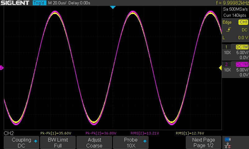

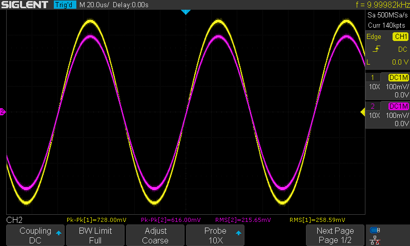

Niżej przedstawiam 3 oscylogramy z wyjścia wzmacniacza, na wejściu podany jest sygnał 1kHz o jednakowej wartości dla obu kanałów, potencjometr balans znajduje się w pozycji 0, pierwszy obrazek przedstawia wartości sygnałów dla położenia potencjometru głośności w pozycji 1/10, widać niewielkie różnice między kanałami, jest to początek ścieżki oporowej a zatem obszar w którym bardzo często potencjometr jest użytkowany.

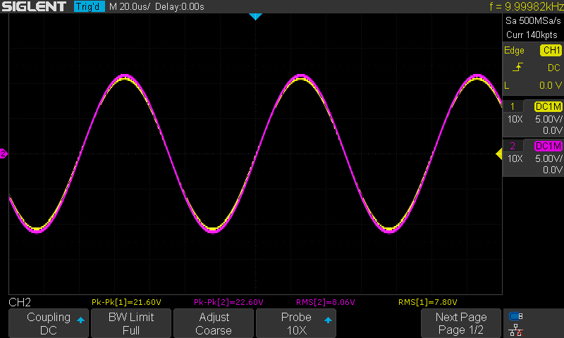

Dla pozycji 3/10 sytuacja wygląda już niemal idealnie, kanały są współbieżne a różnica pomiędzy nimi w wartości sygnału RMS wynosi ok. 200mV

Dla pozycji 5/10 sytuacja jest właściwie identyczna, powyżej połowy również nie widać znaczących zmian i nierówności.

Oczywiście należy pamiętać, że taki pomiar obrazuje nam nie tylko stan potencjometru głośności, ale również pośrednio pozostałych potencjometrów oraz samego toru audio i stanu elektrolitów, czy jakości użytych rezystorów w jego torze.

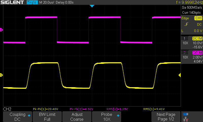

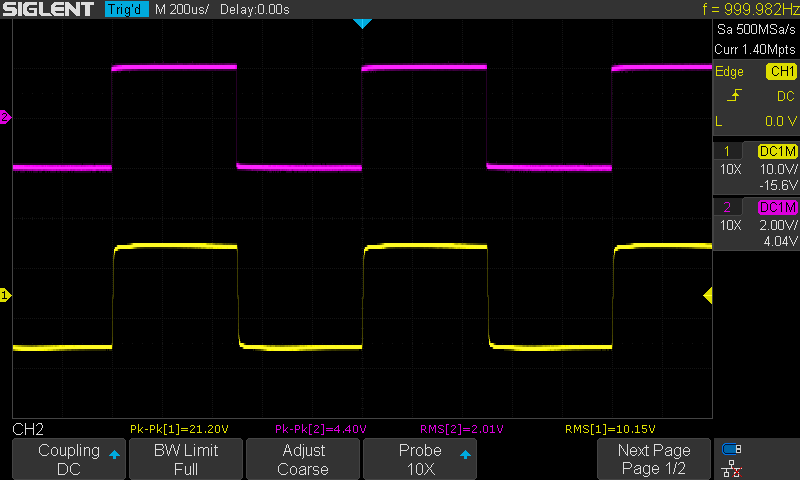

Zanim przystąpię do pomiaru kondensatorów, postanowiłem również podać na wejście wzmacniacza sygnał prostokątny o częstotliwości 1kHz, oraz 10kHz, wierne odwzorowanie przez wzmacniacz sygnału prostokątnego dla danej częstotliwości i przy danej mocy wyjściowej, obrazuje nie tylko jego charakterystykę podbarwiania pewnych częstotliwości, ale również zdolność odpowiedzi układu na szybkozmienne sygnały o stromym zboczu, w idealnych warunkach, przebieg jest identyczny jak na wejściu wzmacniacza, co oczywiście w praktyce jest niemal niemożliwe, choć bardzo dobre wzmacniacze dla częstotliwości pasma akustycznego nie zniekształcają przebiegu prostokątnego praktycznie wcale.
Oscylogram dla częstotliwości 1kHz i ok. połowy mocy wyjściowej z obciążeniem 8 ohm. pokazuje nam, że wzmacniacz w tej częstotliwości zachowuje się prawidłowo. To bardzo dobrze! (Fioletowy przebieg to przebieg wzorcowy, żółty to przebieg z wyjścia wacniacza).

Dla częstotliwości 10kHz, widać już nieco zaoblone krawędzie przebiegu prostokątnego, jednak wciąż wynik jest niezły.

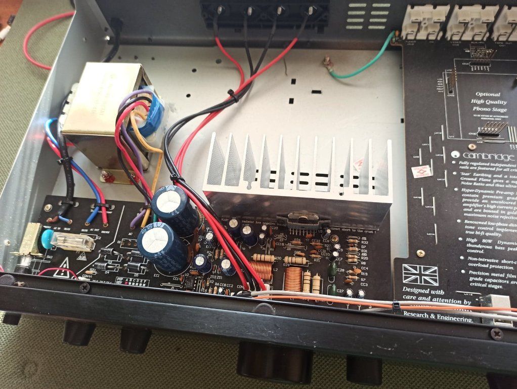

Wzmacniacz wewnątrz prezentuje się... no wygląda po prostu jak Cambridge za 250zł. Cały układ tego wzmacniacza można opisać kilkoma słowami, transformator, mostek prostowniczy oparty o klasyczne 4 diody, 2 kondensatory filtrujące (napięcie symetryczne) o pojemności 6800uF/50V z napięcia tego zasilane są zarówno opampy w barwie dźwięku jak i sama końcówka mocy. W przedwzmacniaczu pracują JRC4558 sztuk 2, po jednym na kanał, są to oczywiście wzmacniacze podwójne, jeden stopień pracuje przed układem baxandalla, drugi za nim. W stopniu końcowym pracuje scalony układ LM4766T w nieco odmiennej aplikacji od standardowej, na wyjściu zastosowano zalecone przez producenta kości układy Boucherota/Zobla oraz cewki. Wzmacniacz w całym swoim układzie posiada jeden bezpiecznik po stronie pierwotnej transformatora sieciowego, wyjście wzmacniacza mocy nie posiada ani obwodu detekcji prądu stałego, ani opóźnionego załączania kolumn, choć te, pośrednio, realizuje układ lm4766T poprzez dołączony przez kondensator obwód "mute".

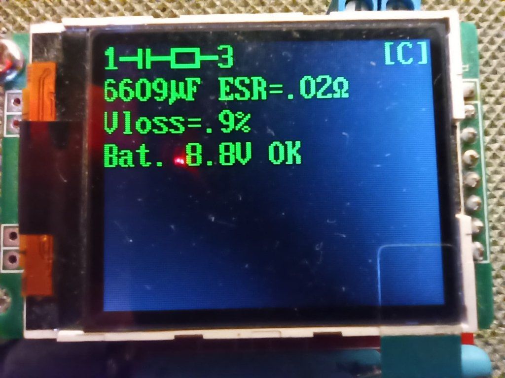

Na pierwszy ogień wykonałem pomiary kondensatorów w zasilaczu, tu, spore zaskoczenie - kondensatory są w bardzo dobrej kondycji, z deklarowanych 6800uF jeden ma 6700uF a drugi 6600. ESR w normie. Producent kondensatora: Fujicon.

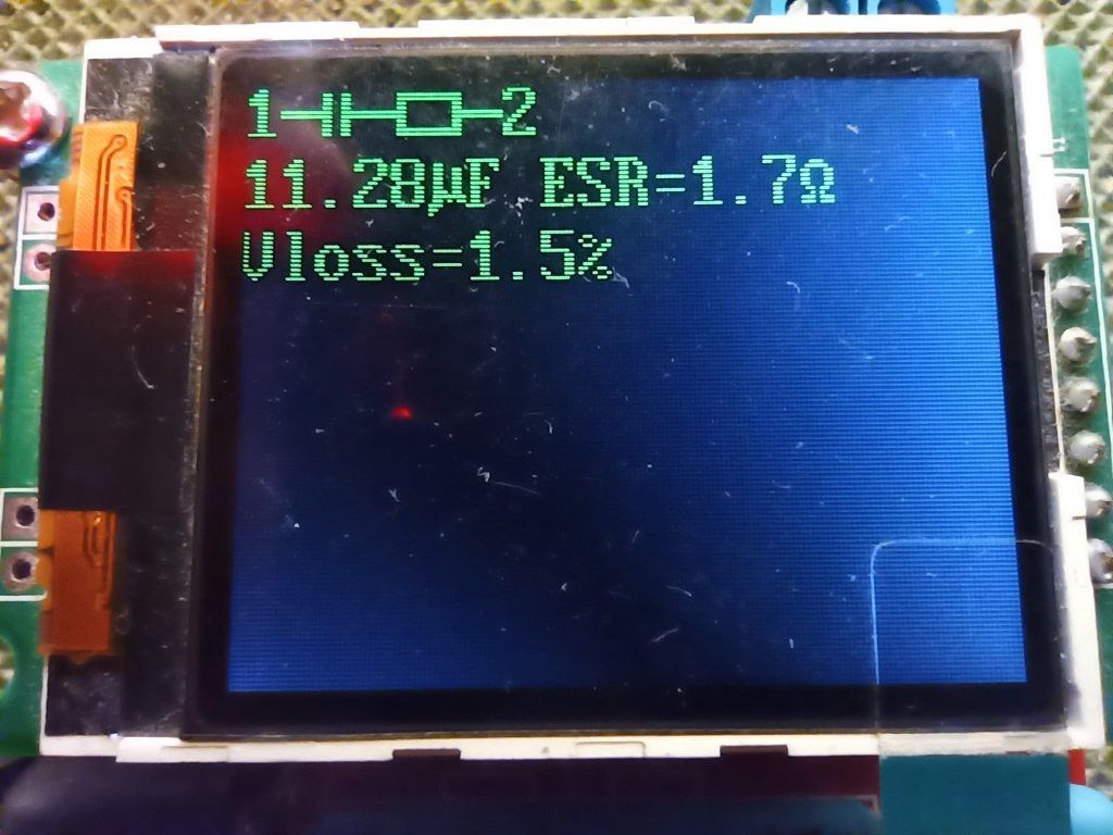

Pomiar kondensatory firmy "Rgtx" o deklarowanej pojemności 10uF i napięciu znamionowemu 35V wykazuje 11uF i ESR na poziomie 1.7ohma, kondensator co prawda ESR zbliża się już powoli do akceptowalnych parametrów, ale wciąż jego kondycja jest zupełnie niezła.

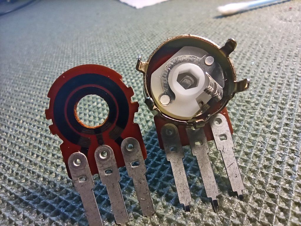

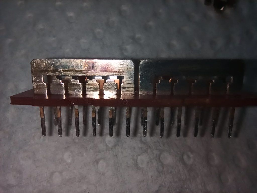

Na koniec dodaje również zdjęcia rozmontowanego selektora źródeł do czyszczenia, na którym widać lekkie zabrudzenia, ale jest on ogólnie w bardzo dobrej kondycji. To samo można powiedzieć o potencjometrze głośności, nie widać tutaj nigdzie żadnych śladów preparatów "Kontakt PR" itp. nie ma również śladów korozji elementów stykowych.
