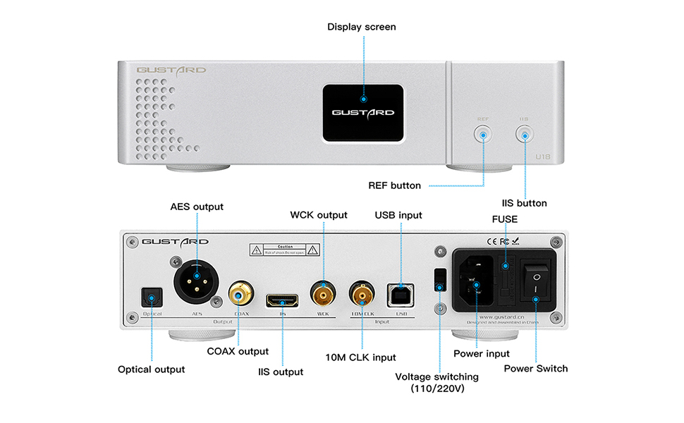

Powiedz mi jak to działa na moim przykładzie.
Teraz gram w ten sposób
Streamer po USB do U18 -i2s do R26
Gdybym chciał grać przez Streamer w R26 to czy U18 będzie pełnił jaką kolwiek rolę? Jak to należy wtedy podłączyć, ustawić?
W takim połączeniu jak mam teraz jest to logiczne bo dostaje sygnał ze stremera ale jakbym stremer dodatkowy odłączył?

Przykład , dysponujemy tylko DDC U18 plus Gustard R26.
Internet podłączamy do r26 i gramy bo r26  ma Streamer wbudowany.
W zasadzie nic więcej nie potrzeba ale mamy jeszcze U18 i jak go podpiąć, ustawić żeby on spełniał swoją powinność ?

Jak chcesz grać tylko ze streamera wewn. r26, to u18 jest zbędny.
Możesz podłączyć zegar do r26 i tyle, lub dodać lhy sw jako izolowany switch z możliwością wpięcia również zegara. Lhy ock2/2s umożliwia wpięcie kilku urządzeń.

Pomijam izolator galwaniczny ( żeby nie mieszać w torze - za mało kumam, a i gniazdek tyle nie mam 🙂 ).
1. mam streamer
2. mam DAC x26pro
3. kupuję np. U18 i włączam w tor pomiędzy streamer a DAC. Na tym koniec przygody?
W DAC x26pro jest gniazdo dla zegara zewnętrznego - czy i jak zaangażować to gniazdo po powyższym ?
Kolejna sprawa (a już mnie pot oblewa od czytania ze zrozumieniem) to połączenia i zakupy kabelków: czy HDMI to to samo co i2s albo II2 ??
Tak, podłączasz po usb streamer z u18. Dalej wychodzisz z u18 gniazdem i2s (krótki kabel hdmi, np. Ricable Supreme mk2) do wejścia i2s w x26pro. Cieszysz się poprawą brzmienia. Można jeszcze kupić zegar zewn. np. lhy ock2 lub nowszy ock2s i podłączyć kablem bnc (50ohm) z ddc u18. Taktujesz wtedy daca zegarem zewnętrznym. To kolejny znaczący progres z użyciem "dobrego" kabla bnc-bnc ( niestety słychać wpływ przy w.cz. i efekcie naskórkowości).
Punkt 3 dobrze napisałeś tak do działa.
Zegar do U18 z tego co czytałem ktoś może sprostuje ewentualnie.
Kabel to HDMI ale i  tylko tutaj oczywiście są te polecane. Ja kupiłem Supre.
Generalnie gustard z gustardem będzie działał.
W U18 masz cztery tryby połączenia i2s w zależności z czym łączysz chodzi o piny. Wybierasz tryb gustard co się zwie i hula
Tak są przełączalne i programowalne, z szybkim wyborem.

Bo sa te wlasnie opisywane problemy z pinami. Dokupisz u18 to nie bedzie problemu. Niektorzy zamawiaja kable specjalnie wykonane. Znajdz i poczytaj na ten temat na head.fi . Ogrom tresci,  troche czasu poswiecic trzeba .
