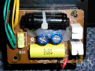

A swoją drogą elektrolity w zwrotce M2 wręcz trzeba wywalić, a cewka rdzeniowa na basie (to "coś" na fotce w czarnej folii) jest po prostu żałosna, rdzeń ma średnicę ołówka, a drucik chyba 1 mm.
Dla mnie tuning Tannoyi, to jak tuning 126 P.Ale jak ktoś lubi grzebać w.....
[obrazekLUKASZ-257404_1.JPG]
W zwrotce z dolnego zdjęcia jest szkolny błąd. Osie cewek są równoległe, niemal się pokrywają, więc występuje między nimi silne zjawisko indukcji wzajemnej. Jeżeli ktoś będzie wstawiał inne cewki, to zalecam ich osie ustawiać prostopadle.
salmo, Makgajwer ma rację, a o indukcji wzajemnej uczyli w szkole średniej, to jedno z podstawowych zjawisk fizycznych z zakresu magnetyzmu, i jest jak najbardziej mierzalne co lepszymi miernikami uniwersalnymi. Jak się w taki sposób tuninguje, to rzeczywiście można tylko zepsuć, i tu masz rację.
