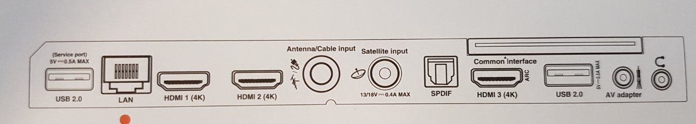

Drugi sprawa to optymalne podłączenie sprzętu, aby wykorzystać możliwości tego amplitunera (być może to jak mam teraz podłączone wpływa na poziom głośności).
Teraz mam tak, że HDMI out amlitunera spięte mam z HDMI ARC TV, a w celu przesłania dzwięku zwrotnie optyczne SPDIF z TV do OPT-1 ampli. Niestety chyba ampli nie obsługuje ARC, stąd konieczny dodatkowy kabel optyczny. Ampli włącza i wyłącza się razem z TV.
Z kolei HDMI z MI Box mam spięte z HDMI IN 1 ampli. Próbowałem też podłączyć jack optyczny z Mi Box z OPT-2 ampli, jednak poziom głośności jest jeszcze niższy niż przez HDMI.
Mam jeszcze kilka pytań o podłączenie z PC czy smartfonem aby uzyskać dobry obraz i dźwięk, ale nie chce teraz przedłużać. Jeśli macie jakieś sugestie do powyższego, proszę dajcie znać.
Poniżej zdjęcie podłączeń ampli i schemat gniazd TV.
januss73, nie wiem czy dobrze Cię rozumiem, bo wyżej opisałem co z czym jest podpięte, mogę powtórzyć bardziej szczegółowo:
Z amplitunera HDMI OUT do HDMI ARC telewizora kablem HDMI.
Z telewizora  SPDIF  do OPTICAL IN 1 ampli kablem TOSLINK
Z Mi Box HDMI do HDMI IN 1 ampli kablem HDMI ( i na próbę z Mi Box Jack optyczny do OPTICAL IN 2 ampli kablem Jack optyczny-TOSLINK)
Jeśli jeszcze coś jest potrzebne, daj znać, postaram się możliwie jak najlepiej opisać i dzięki za zainteresowanie.
