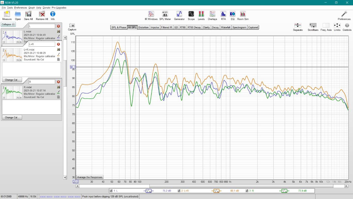

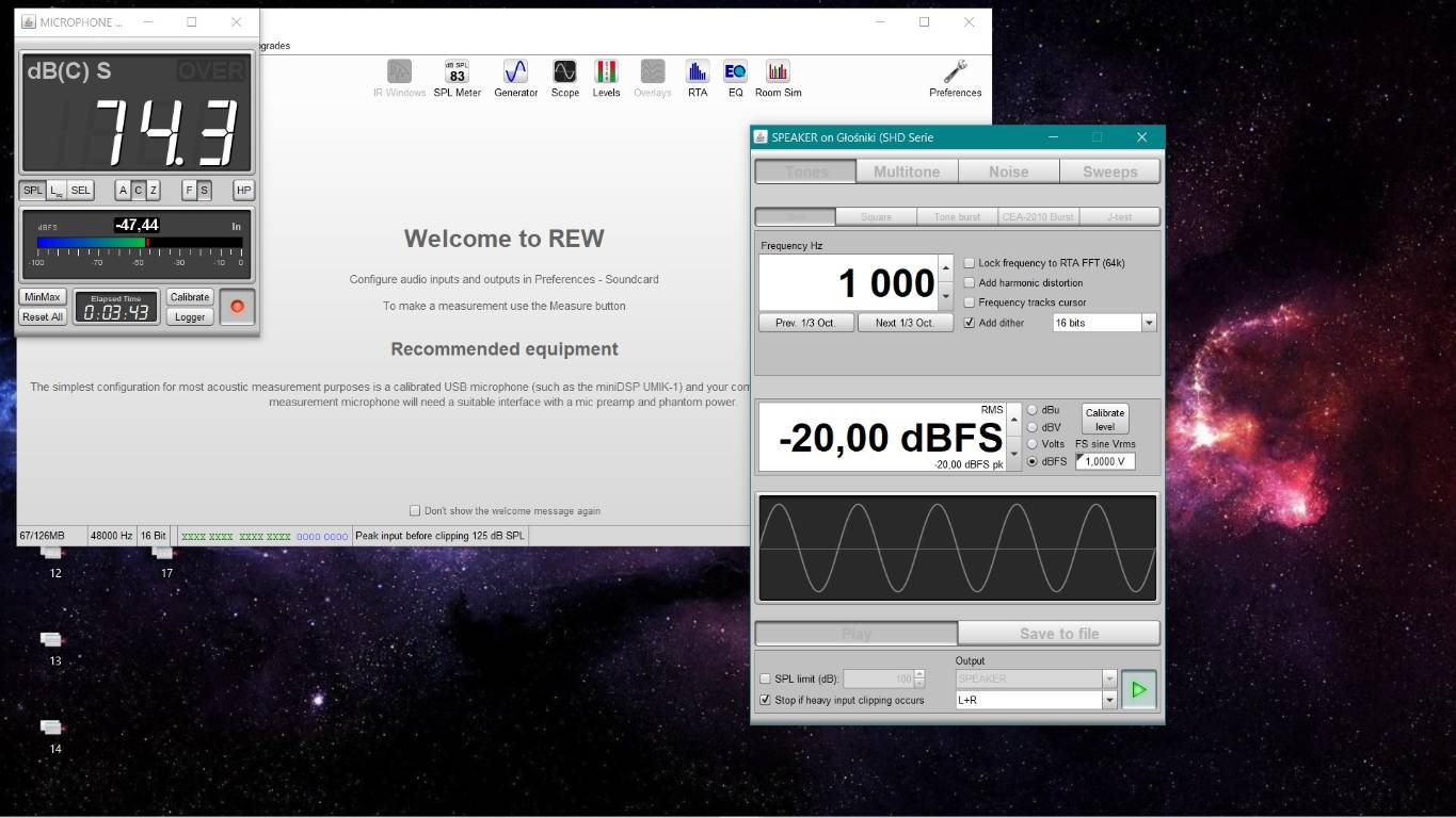

- pomiar SPL w centralnym miejscu gdzie słucham (głowa i mikrofon 40cm od tylnej ściany, wysokość 90cm, 230cm od kolumn, kolumny od siebie 230cm, tweeter w głośnikach jest na wysokości 104cm, membrany kolumn od przedniej sciany ustawione w odl. 60cm) niebieski L / zielony P / pomarańczowy L+R

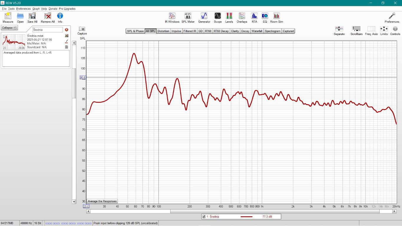

- wypadkowa SPL

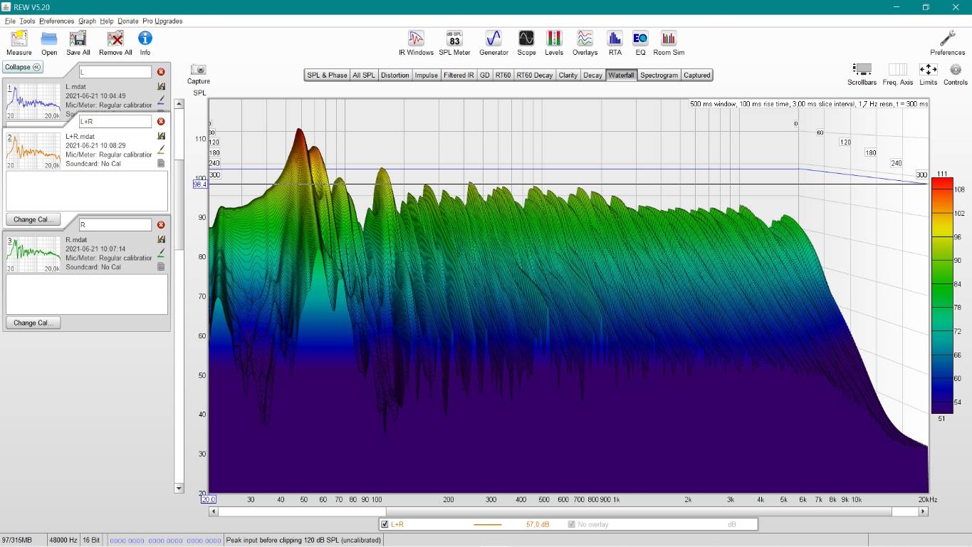

- Wodospad L+R

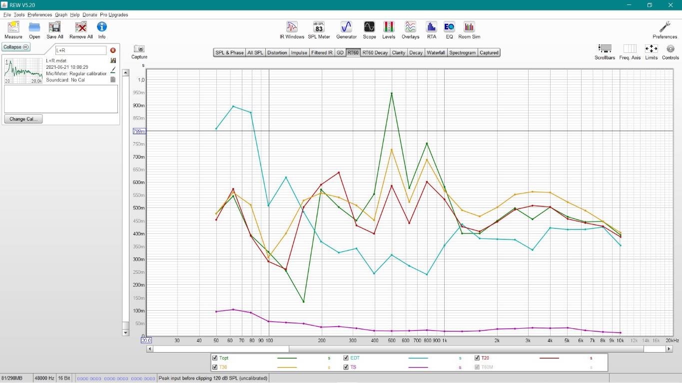

- RT60 L+R

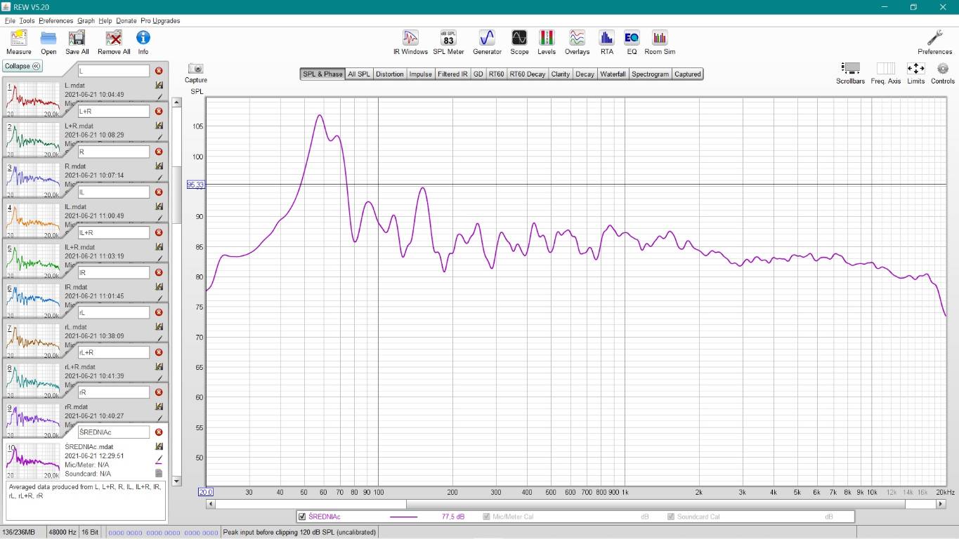

- dodatkowo wykonałem jeszcze pomiary z mikrofonem przesuniętym o 20cm w lewo i 20cm w prawo od miejsca centralnego z podziałem na L/R/L+R, tak więc poniżej wypadkowa SPL z dziewięciu pomiarów
Gość mushi
Dołek z 12kHz
lekko wygładza się po przesunięciu mikrofonu w lewo
i w prawo
ciekawe..

Ten dolek przy 12kHz jest bez znaczenia, ale to podbicie o 15dB ponizej 80Hz jest "masywne" a wzrost/nierownomierny przebieg RT20 i RT30  miedzy 400-1200Hz troche dziwny

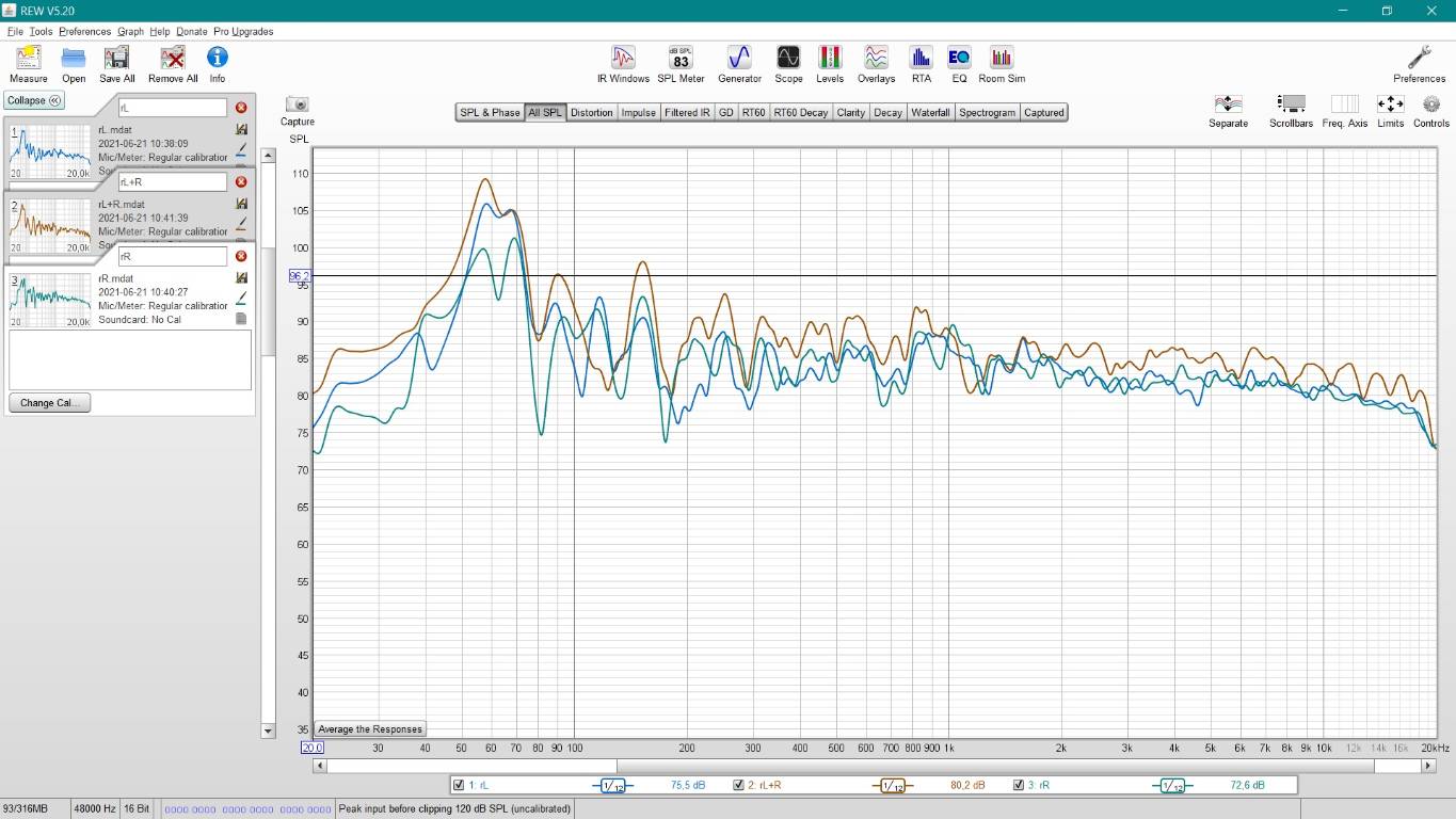

Mikrofon Umik ustawiłem na ok. 75dB
wygładzanie 1/12
a tutaj tylko zmieniłem zakres z subwooferów na full range speakers
Życie.. może jeszcze trzeba popróbować z ustawieniem, może dlatego że pokój półotwarty na resztę mieszkania, sam nie wiem.

A ta górka na basie Ci nie przeszkadza?
