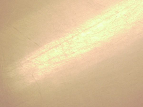

Rozpocząłem dzisiaj renowacje pokrywy.
Najpierw przejechałem góre papierem 250, potem 500 i 1000.
Po mimo zmatowienia udało mi się zlikwidować 98% rys.
Jutro jadę dalej z robotą.
Pokrywa przed polerką:
[obrazekLUKASZ-257726_1.jpg] [obrazekLUKASZ-257726_2.jpg]
Cholera dwa takie same mi się wkleiły.
Ten powinien być:
[obrazekLUKASZ-257730_1.jpg]
Ja kupiłem nową pokrywe do daniela z allegro, bo moja stara pokrywa miała dużo rys, tak jak na zdjęciach poniżej, tych rys nie wypolerujecie niczym, a jak papierami ściernymi to zrobicie matową obudowe, a nie przejrzystą :D
Na tej nowej, idealnie nowej, wystarczy przejechać ścierką żeby zrobić mikrorysy widoczne pod światło, a tak to jest w idealnym stanie gładkości.
Loben - nie jest tak źle.
Właśnie dzisiaj zacząłem wstępną polerkę (filcem), zniknęło 90% rys.
Pokrywa była matowa po przejechaniu papierem, ale jak przejechałem filcem to zaczęła się robić przeźroczysta.
W poniedziałek zamieszcze zdjęcia.
