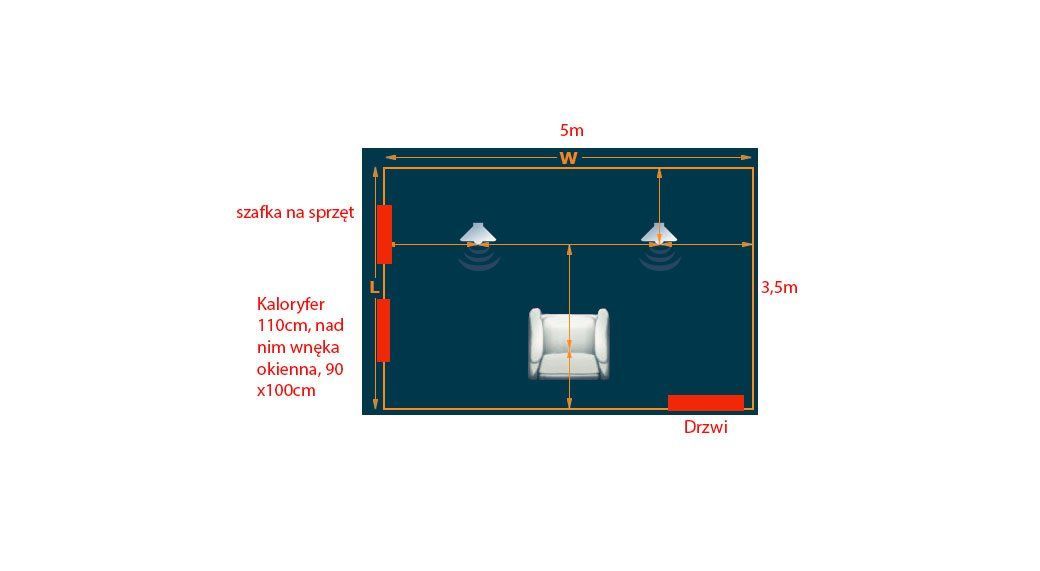

Cześć,
jestem na etapie budowy pokoju odsłuchowego/kina domowego, większy nacisk kładę na stereo, ale ekran/rzutnik wymuszają pewne kompromisy
załączam projekt pokoju, zasadniczym jego minusem jest jego wysokość około 2,20m (piwnica)
na podłodze będzie dywan, a pod dywanem pianka pianomat 10mm (pianki jeszcze nie kupiłem, jeśli ktoś może doradzić coś lepszego to chętnie posłucham)
niestety miejsce odsłuchu będzie blisko ściany, na tej ścianie chce powiesić ustroje z wełny, aktualnie mam dwa 120x60cm, ale pewnie będzie trzeba dokupić kolejne?
pomiędzy kolumnami chciałbym dać dyfuzor, jednakże będzie on musiał być mobilny, na czas projekcji będę go musiał stamtąd zabrać
z tego powodu chyba stawiałbym na styrodur i dorobił do tego jakis stojak/wózek żeby to było mobilne, czy to ma szanse zadzialac?
ewentualnie coś takiego? albo kombinacja dyfuzora i tego?
myslalem tez, aby zaslonic kaloryfer dyfuzorem i symetrycznie po drugiej stronie też dać taki ustrój, tutaj stawiałbym już chyba na drewno/sklejkę, po wstępnych przymiarkach w programie QRDude wynika, że może bym i ogarnął to we własnym zakresie
w narożnikach za kolumnami planuję bass trapy, czy takie coś ma sens?
czy lepiej od razu iść po bandzie i kupić coś większego i droższego?
na sufit też myślałem o jakiś dyfuzorach, aczkolwiek to zostawiam na koniec, adaptacja będzie prowadzona etapami

po co ta pianka pod dywanem
zamiast kupowac takie mikroskopijne absorbery na tylna sciane, wykleil bym cala sciane grubsza welna i pokryl materialem
podobnie jak to:
Jeżeli siedzisz przy ścianie, to warto ją "zniknąć" czyli sprawić, żeby jej dla dźwięku nie było. Czyli konkretnie nawalic wełny na ile cie stać i potem jeszcze jedna warstwę ?
pianka bardziej ze względów użytkowych, przyjemniej się chodzi po dywanie jak pod nim jest pianka ?
w tej chwili jest goły beton i sam dywan nie daje komfortu, opcja zeby cala tylna sciane wylozyc welna wydaje sie sensowna, można by zrobić konstrukcje z drewna i koszty nie byłyby wysokie w sumie
zaczalem sie zastanawiac czy na sciane za glosnikami tez nie dac wełny, bedzie jej duzo mniej, spora czesc sciany zajmie ekran (mógłbym go zrobić np z karton gipsu) raczej wątpie żebym przegłuszył pomieszczenie, w razie czego mogę dać podziurawione panele ze sklejki np żeby odpić średnie/wysokie częstotliwości
macie jakieś sprawdzone tkaniny? dodatkowo zastanawiam się jak naciągać i zamontować tkanine, będzie to trudniejsze niż przy małych panelach

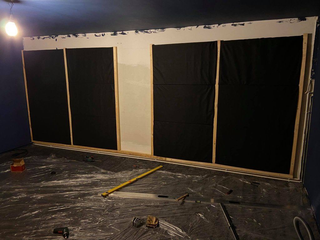

Zrobienie ekranu to „pikus“. Rama z listew drewnianych obciagnieta dobrym materialem ekranowym na metry.
Mocowanie za pomoca „tackera“.
Wczesniej material dobrze „nagrzac“, by sie ladnie napinal
Tak wygladaja te materialy na ekrany
Material do pokrycia sciany tez jest mocowany do listw/stelazu tackerem
BTW. Opera to klasyka/standard od lat
