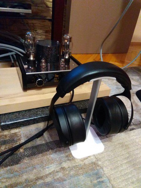

Właśnie wpadły mi na krótko do odsłuchu słuchawki planarne Monoprice Monolith M1570. Nigdy wcześniej nie miałem możliwości odsłuchu planarnych. Używam HD600 i AKG Q701, które w konfrontacji z M1570 wypadają po prostu słabo. Jest większa stereofonia, są neutralne w brzmieniu podobnie jak moje Q701, niskie tony na padach (są jeszcze pady welurowe), które są na zdjęciu są odrobinę zbyt mocne w moim odczuciu ale to tylko w porównaniu z AKG. Naprawdę stopa basowa i jej kontrola jest na bardzo wysokim poziomie. Słuchawki są wyjęte prosto z pudełka więc może jeszcze się ułożą. Słucham na Feliksie Echo, Espressivo i widocznym Dubielu HV1. Nie są to wzmacniacze zbyt wydajne a podobno planary wymagają większej mocy. Może ktoś miał styczność z tymi słuchawkami? Nie chciałbym dokonywać pochopnej decyzji o kupnie a cena jest zachęcająca.

Tak się chyba utarło z tą mocą. Na w/w wzmacniaczach niczego nie brakowało. Moje początkowe zauroczenie prysło kiedy posłuchałem wokali (Krall, Barber itp.). Słychać było jednak sybilanty (nawet na moim analogowo brzmiącym torze - tak uważam). Nawet kolega, który je sprzedaje to potwierdził. Mimo dobrej ceny bo 1700 zł zrezygnowałem. Bardzo dobrze zabrzmiały z orkiestrą, kontrabasem itp. Ale wokale kiepsko. Może niewygrzane? Mimo to nie chcę ryzykować.
Starczało mocy z HV-1?

Kiedy teraz po czterech latach to czytam, mam wrażenie, że trochę przesadziłem z tą opinią "wypadły słabo". HD600 dają w moim odczuciu większą przyjemność ze słuchania,  muzykalność. Q701 bardziej przejrzyste od 600-tek ale też nie można im niczego zarzucić.
Planarne to po prostu bardzo przejrzyste, szczegółowe granie, wgląd w nagrania.
Mój syn (21 lat), który na co dzień użytkuje M1570 z komputerową kartą muzyczną AIM SC808 (na Bursonach, Muzgach i co tam jeszcze) woli planarne niż HD600.
Nawet w zestawieniu z Dubielem.
Ja większą przyjemność czerpię z HD600 i Q701.
Wtedy to było moje pierwsze zetknięcie z planarnymi i ogólne wow.
Ale nie ma co ukrywać, że w cenie ok. 1800zł (używki) za planarne to dobry wybór.
Chciałbym kiedyś wypróbować HD800.
Co do wydajności to nie zauważyłem braku mocy w przypadku Monolithów czy Q701, obie mają ok. 60ohm. Z Grado 325 już wypada słabo.
Pozdrawiam, Marek
