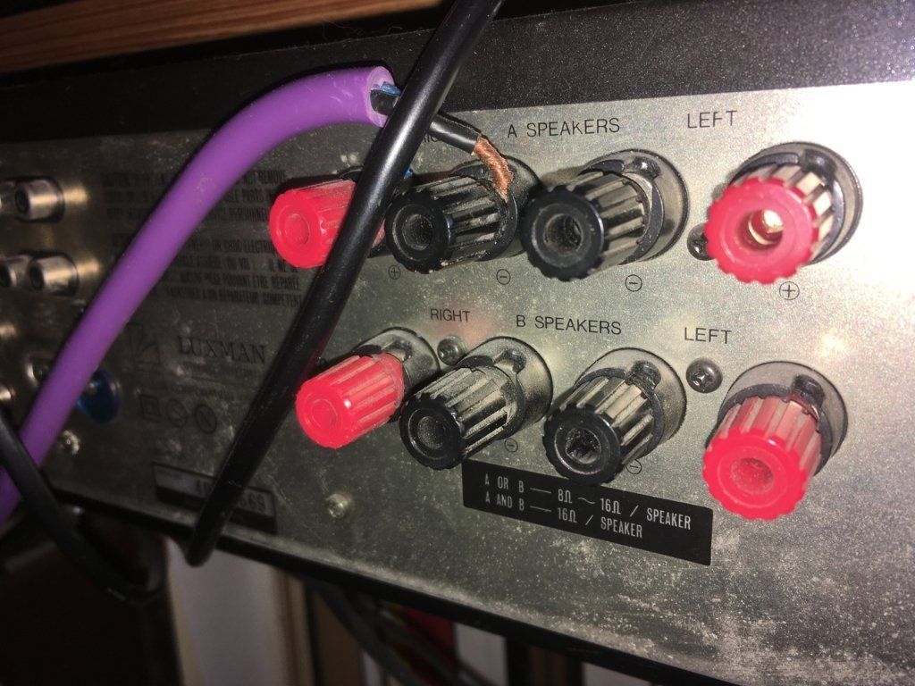

czy ktoś orientuje się jak można podłączyć kabelki zakończone bananami do wzmacniacza Luxman L-410?
Niestety dość opornie się to zachowuje, a nie chciałbym nic uszkodzić.

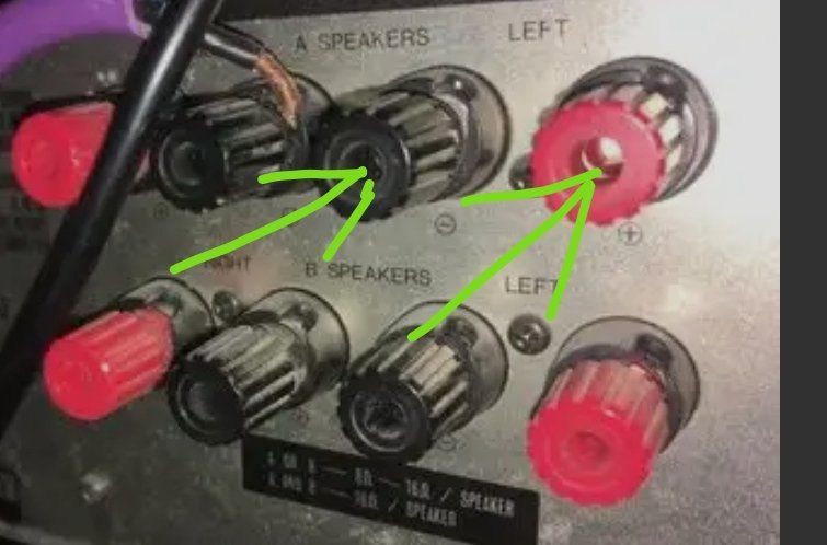

Pacjenci to Chord Odyssey 2 ( oryginalna konfekcja) oraz Luxman  L-410.
:) Też tak myślałem. Niestety banan zatrzymuje się ma ok 3 mm i opór jest zdecydowany.
Dla porównania instalowałem te same banany w innym wzmacniaczu i bez problemu.

Widełek raczej nie przyjmą, chyba, że jakiś specjalny model, bo wyżłobienia
w podstawach zacisków są wąskie. Można poszukać.
