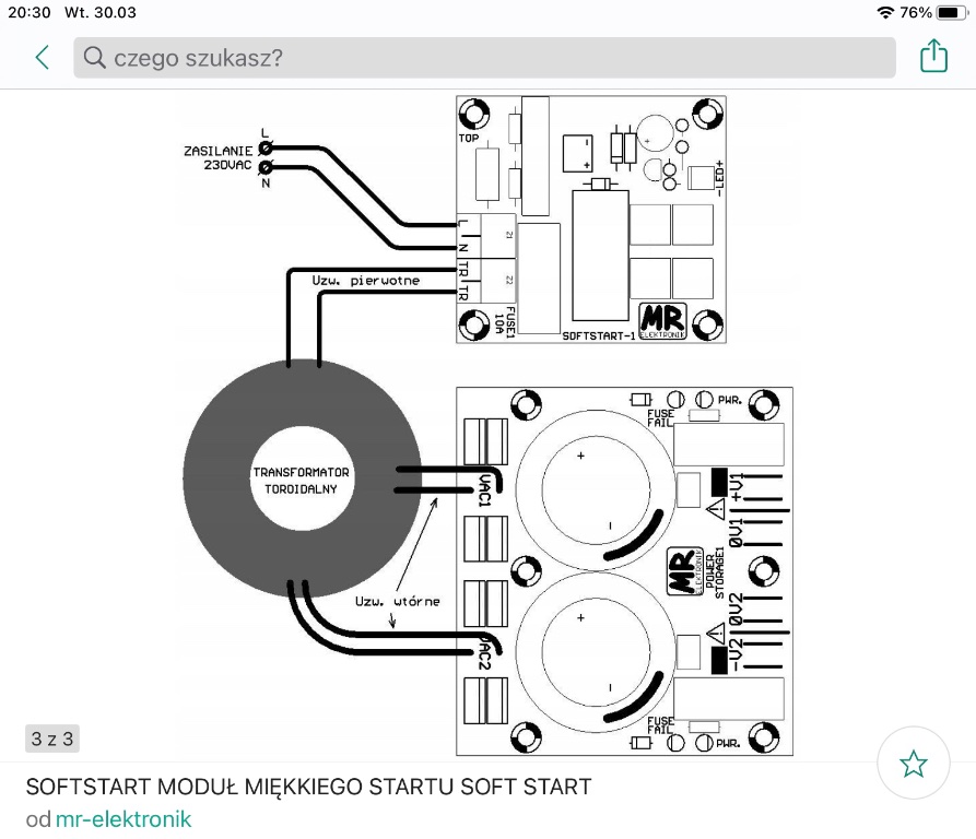

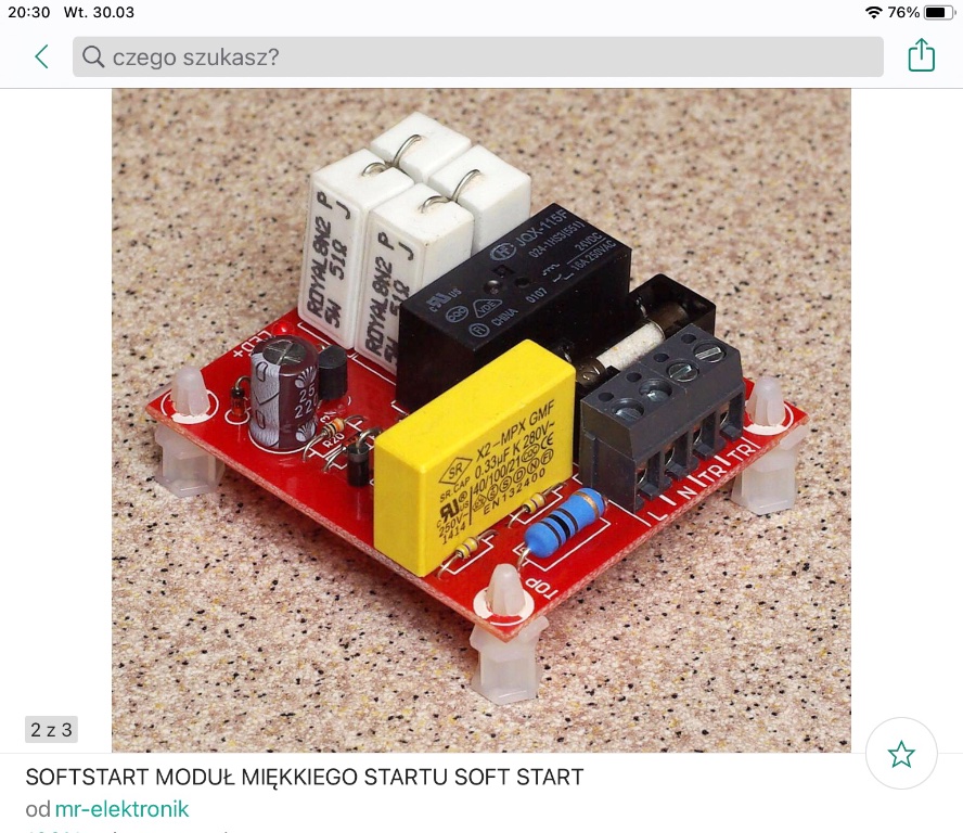

Soft start przed włącznikiem zasilania.
Nie mam miejsca na zamontowanie soft startu w obudowie wzmacniacza i przyszło mi na myśl aby dać go niejako w listwie zasilającej .
Czy będzie to skuteczne czy w ogóle można tak zrobić ?

A kurde bądż pierwszy , a taki to nie audiofilski 🙂 , https://allegro.pl/oferta/miekki-start-16a-wolny-rozruch-lagodny-soft-10443031586?bi_s=ads&bi_m=listing%3Adesktop%3Aquery&bi_c=OTNkMjQ0MTMtYjIxZi00NmNlLThmMjItY2FiMWEyNmE1ZjJmAA&bi_t=ape&referrer=proxy&emission_unit_id=67bc9c12-2441-423b-b3ee-9675dce68cab
ok. Tylko nie chodzi mi o sam moduł ( są też inne) raczej o wątpliwość czy takie rozwiązanie spełni swoją rolę.
Bo musiałbym wzmacniacz włączać na krótko * listwą, ponieważ jeśli robię to włącznikiem sieciowym to wywala bezpiecznik. Jak już załączy i jest w trybie standby to włączanie pilotem nie powoduje „ wywalania bezpiecznika”
Chyba, że ten pokazany przez Ciebie softstart zmieściłby się do środka, to miałeś na myśli ?🤔

Znalazłem coś takiego, czyli można tego typu urządzenia stosować przed włącznikiem 🤔
https://www.sklep.cyfronika.com.pl/pl/p/TSS-MODUMS3.5W-Modul-rozruchowy-dla-transformatorow-duzej-mocy-miekki-start-do-3.5kVA-17A-w-obudowie/34220
Nie należy mylić prawdy z opinią większości .
23 minuty temu, xajas napisał:
mozna, uruadzenie „nie wie“ czy ten miekki start byl przed czy za wlacznikiem
Dzięki 👋🙏☺️
Mam jeszcze takie pytanko, są moduły gotowe, czy mógłbym to zastosować wkładając w obudowę, coś w rodzaju listwy zasilającej . Czyli wtyczka i wyjście gniazdo do którego włączam wzmak?
13 minut temu, xajas napisał:
Oczywiscie
Uff, to mam rozwiązanie .🙋🏻‍♂️
