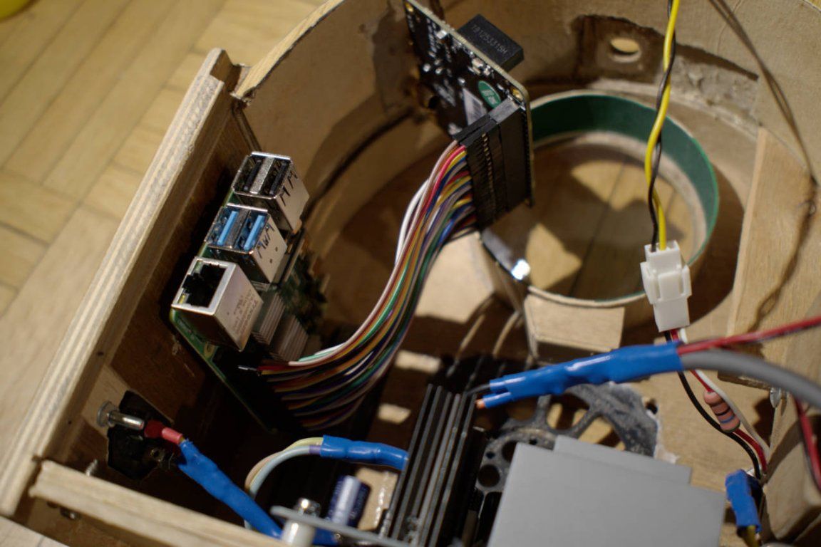

Mam allo wyprowadzone na pojedynczych przewodach (tutaj widać)
Odłączyłem jedną parę 5V i GND i chciałem sprawdzić jak wygląda sprawa z zasilaniem. Niestety każde dotknięcie miernikiem/sondą) kabelka powoduje trzeszczenie allo, więc zaprzestałem tego.
Obserwacja nr.2 - zabranie jednej linii zasilającej powoduje niestabilność przy przełączaniu się zestawu z grania "radia" na granie FLAC i odwrotnie. Ale jak zacznie grać to nie ma juz problemu.

Jedyne wyjście które mi przychodzi do głowy, to zamienienie na specjalnie odizolowane kabelki (powiedzmy na odcinku 3mm) i zamontowanie sond przed uruchomieniem całości.
