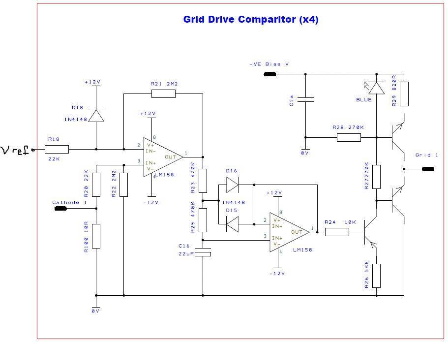

Na  forum odnośnie tytułowego modułu znalazłem schematy zrysowane z płytek.
Proszę zerknąć i porównać ze swoim projektem.
Jak by było można streścić  te rysunki to bym poczytał Mistrza.

Mam pytanie o wartość rezystora katodowego, generalnie dla diabełków jest to 1R, co będzie jak jego wartość zwiększę do np. 10R, chodzi o wpływ na dźwięk, czy będzie jakiś zauważalny.
U mnie w projekcje były także 1 ohm dałem 2,7ohma.Tak jak dla mnie to jest rezystor  do  pomiarów spadku napięcia a przecież Bias ustawiamy taki jaki jest potrzebny dla pracy lampy czyli optymalny.
Też tak do tego podchodzę, potrzebuję wyższe napięcie "pomiarowe" do wysterowania układu servo. Spotkałem się jednak z opiniami, że podłączenie wskaźnika wysterowania pod ten opornik degraduje dźwięk, a tu zwiększam jego wartość 10-krotnie więc może to ma jakiś wpływ na dźwięk, stąd pytanie.
