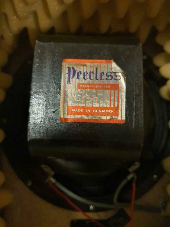

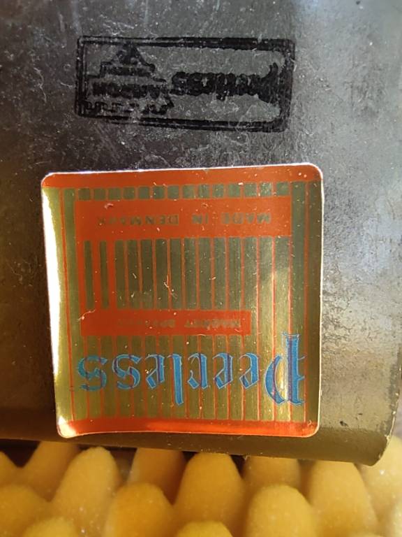

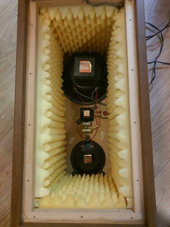

Czesc,
kupilem ostatnio za kilka € kolumny wlasnej roboty Vintage, (przy okazji zakupu starego wzmacniacza Pioneer Sa-520) w Niderlandach bo akurat mieszkam niedaleko.
Ryzyjk fizyk, sobie powiedzialem - albo smietnik albo cos fajnego.
Sa dosc ciezkie i wygladaja na porzadnie wykonane, pojecia nie mam kiedy moze lata 70, poczatek 80? oklejone jakims skajowatym czyms, generalnie schludne choc odstajace od dzsiejszej kolorystyki 🙂
Podlaczylem do Pionnera Sa-520 (2x35) i gra tak sobie, dopiero po podbiciu na maxa Basu zaczelo to grac dolem bardzo przyjemnie, gora wycofana wedlug mnie za mocno i generalnie glosne mi sie wydaja.
Podlaczylem pod wzmacniacz Visonik VSA1000 Vintage z 1978 (2x60, 2x80) i tutaj to samo - trzeba bass podbic aby graly i generalnie w porownaniu do Firmowych glosnikow dziwnie zupelnie  inaczej, ale moze to moje odczucie bo sie nie znam, moze to jakis DIV HIEND a ja jestem zwyklu LOEND sluchacz :), nigdy nie mialem tez konstrukcji zamknietej.
stad prosba o identyfikacje podzespolow, czy to jest cos wartego uwagi, moze uda sie cos komus powiedziec na podstawie tych kilku zdjec 🙂
sorka za brak polskich liter

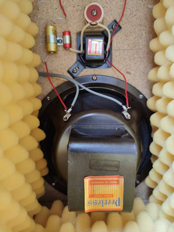

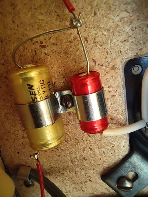

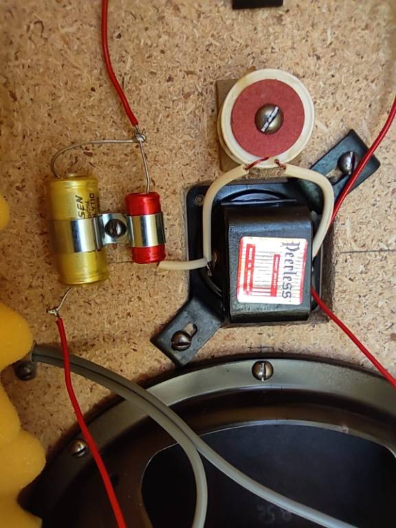

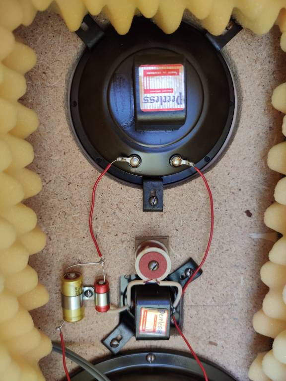

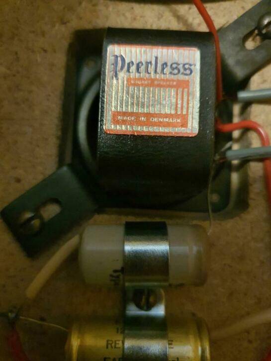

Niewiele widać na "zdjęciach" ale jest pytanie:
czy jest jakaś cewka wśród tych elementów "zwrotnicy"  - czy tylko kondensatory ?
fotki mialem od sprzedawcy stad marna jakosc, dzisiaj zrobie moje wlasne dokladniejsze i zobacze co to za maly elementy po prawej przy "zwrotnicy"
mi chodzi glownie o info, czy te glosniki maja jakas wartosc, jakosc bo ja niestety na tych dunskich wynalazkach sie nie znam ...
nastepnie czy ta "konstrukcja" powinna grac, tak na oko, szanownych DIViantow 🙂

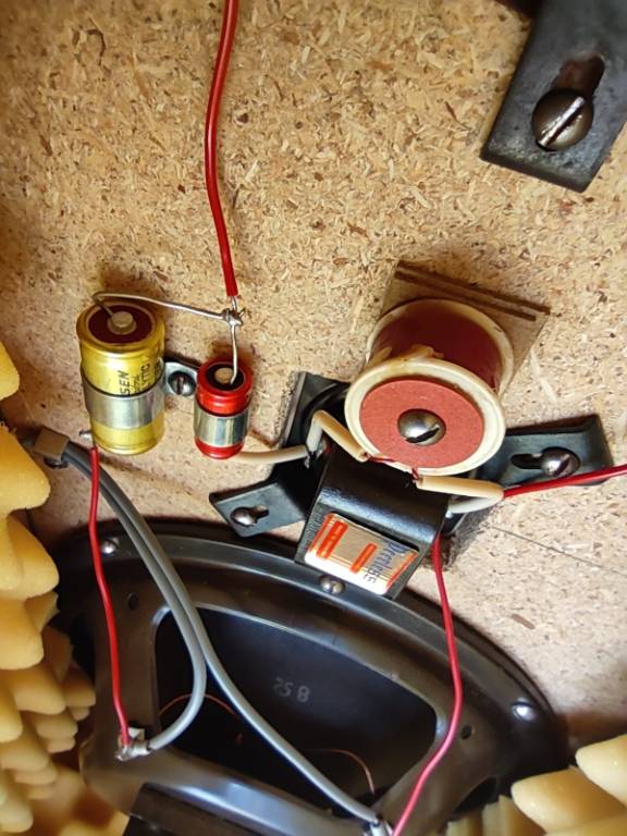

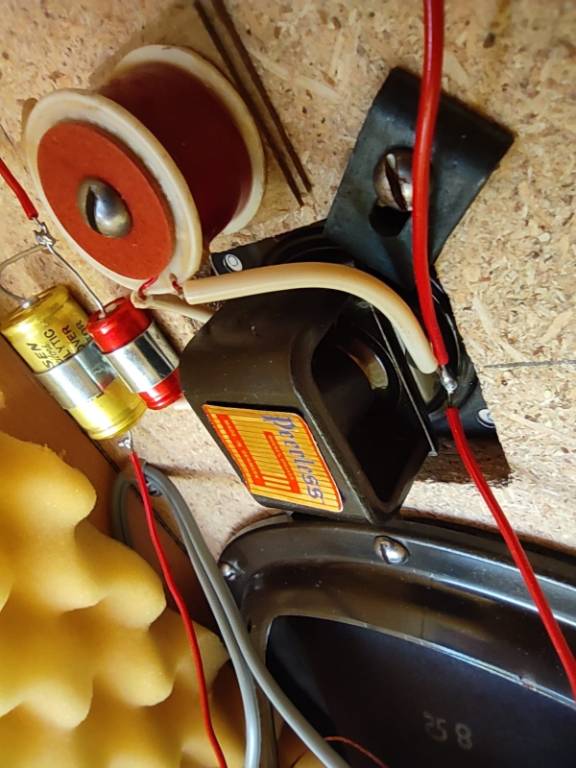

Zalaczam nowe fotki, widac cewke

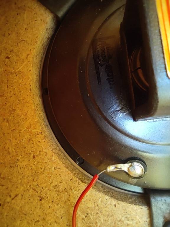

mozna na podstawie fotek zidentyfikowac polaryzacje podlaczenia ?
Teoretycznie woofer i średni powinny być tak samo z fazą a wysokie odwrócone.
Sprawdź przez chwilę, czy rośnie poziom wysokich, jak odłączysz średnie,
czy pozostają one na tej samej głośności.
W ramach walki z nudą możesz wymienić te kondensatory na MKT lub MKP.
Szczególnie wtedy, gdy długo kolumny leżakowały bez grania.
Dzieki za wszelkie sugestie, nie bede w nich grzebal stwierdzilem ze szkoda czasu, lepiej za kilka eurasow wyszukac cos ciekawszego i firmowego z tamtych lat.
Podlaczylem je do jeszcze jednego vintage amplitunera Technics 5160 i po podbiciu basu na 70% i treble na 30% idzie tego spokojnie sluchac, takze zostawiam sobie jako zestaw garazowo, nadworny 🙂
