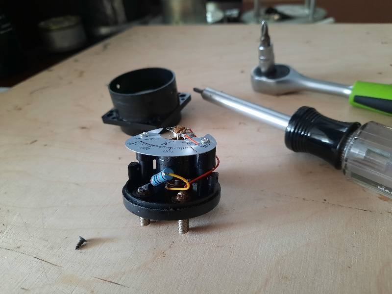

Posiadam miernik panelowy 0-300V, problem w tym, że potrzebuję odczytu 0-300 mV. Rozebrałem miernik, znajduję się tam rezystor. Pytanie moje jest takie: czy poprzez zmianę rezystora na rezystor o innych parametrach będę miał możliwość odczytu mV? Jestem laikiem jeśli chodzi o elektronikę  , więc proszę o wyrozumiałość.

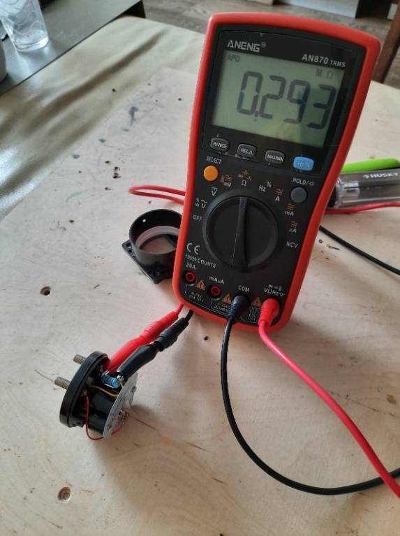

z baterii 1,5 V trzeba zastosować potencjometr ze zwartym ślizgaczem nastawjając te 300mV, potem trzeba dołączyć taki sam potencjometr zamiast opornika i tak nim regulować aż wskazówka wychyli sie do końca

Wychodzi, że to ustrój 1mA. Więc teoretycznie będą to okolice 300 omów ale mniej, minus rezystancja ustroju. Trzeba sprawdzić z multimetrem, ale uwaga - na źródle o małym oporze wewnętrznym.
No i będzie to woltomierz "trochę" obciążający układ mierzony...
