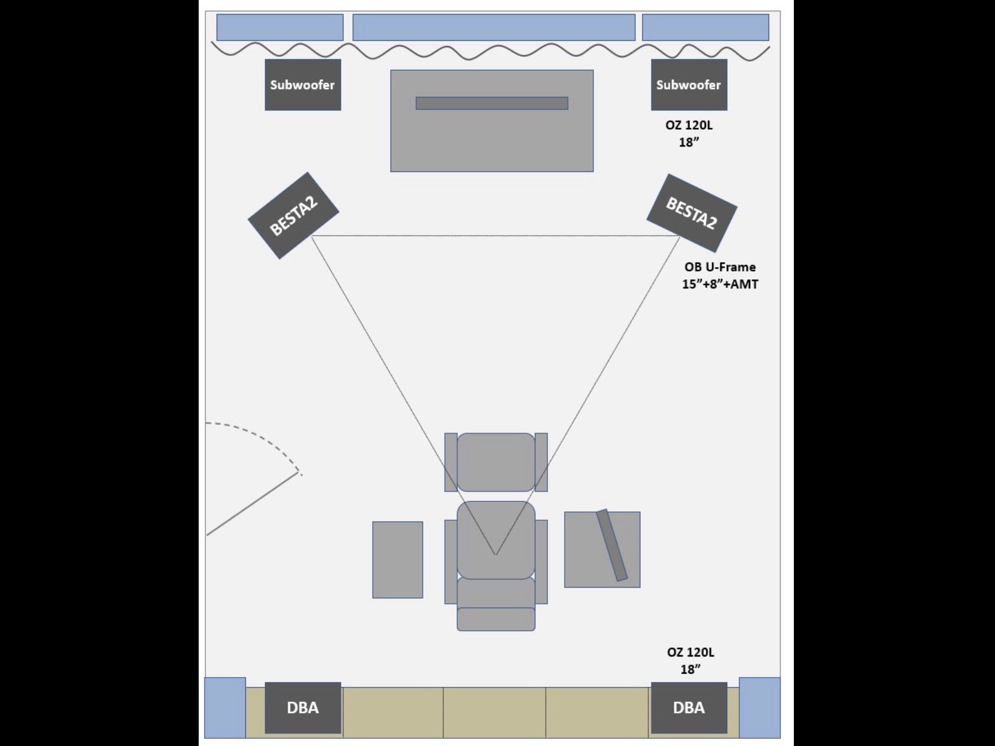

Witam po długiej przerwie,
Przyprowadzam za to nowego pacjenta, pokój audio (video bo jest też rzutnik). Jedna ściana otwarta na drugą cześć salonu.
Pomieszczenie przygotowane przedścianką z wełną mineralną 10cm, zasłonami welurowymi 300g/m2 podwójnie drapowanymi, umieszczonymi po bokach kolumn i na tylnej ścianie gdzie jest okno, grubym wełnianym dywanem 2x3m i fajnym sprzętem do słuchania dobrej muzyki.
Chciałbym zasięgnąć porad jak mogę jeszcze wpłynąć na polepszenie akustyki w miejscu odsłuchu?
Sprawdziłem już jeżdżąc kolumnami i miejscem odsłuchowym i wiem, że może być lepiej (więcej basu i gęstszy dźwięk) niestety to lepiej to zakłóca inne właściwości pokoju, gdzie rzucam na przednią ścianę 105 cali i nie chciałbym siedzieć za blisko.

Bez pomiarów mało co wiadomo. Od razu mam jednak wątpliwości co do odsunięcia kolumn od tylnej ściany: jeśli proporcje na rysunku są zachowane, to przetworniki są od niej oddalone na co najmniej metr, a wtedy SBIR wali w najgorszym możliwym miejscu. Ustawić nie dalej niż na 0,6–0,8 m (albo od razu na 2–3 m, zależnie od punktu odcięcia kolumn — jeśli się da) i potwierdzić różnicę mikrofonem pomiarowym, a potem zmierzyć kilka ustawień słuchacza.
Jak wpadles na to? Dlaczego?
Jest wiele koncepcji/teorii, ktore wlasnie ten odstep (1/4-1/5 dlugosci pomieszczenia) zalecaja. Sprawdzalem to dla wielu roznych zestawow w wielu kombinacjach (po 12 przemierzonych pozycji) i przewaznie ostateczne ustawienie to wlasnie miedzy 1/4 a 1/5 dlugosci
domyslam sie masz to na mysli
Tak. Ale jak pisałem: ”i potwierdzić różnicę mikrofonem pomiarowym”. Ja na przykład mam bardzo duże i nisko schodzące okno, tak że głośniki niskotonowe w moich podłogowcach znajdują się powyżej linii parapetu (skądinąd zawalonego książkami), i tego efektu nie obserwuję. Przynajmniej o tyle, że przysunięcie kolumn z 2,3 m na 2,1 m wzmocniło bas w zakresie 30–40+ Hz (ze względu na układ rezonansów), zamiast wywołać dziurę. W każdym razie tak to sobie tłumaczę.

Na razie pomiary nie wchodzą w grę ze względów finansowych.
Na rysunku jest podany dystans, dokładnie metr, dalsze odstawianie powoduje, że pierwsze odbicie wypada poza pokój. Mogę jedynie zbliżać do ściany

Dzięki, ale szukam nadal "złotego" ustawienia.
Miałem na myśli własny amatorski pomiar mikrofonem za sto dolarów.
Pewnie lepiej będzie zbliżyć, ale tak czy inaczej na ucho to chłop w szpitalu umarł. Człowiek słyszy to, czego się spodziewa, a gorsze gotów uznać za lepsze, jeśli tylko bardziej odpowiada to jego przyzwyczajeniom.
Może czas zająć się drugą częścią salonu, żeby z grubsza wyrównać pogłos w całym pomieszczeniu? Jak masz mały budżet to zrób/kup kilka paneli pochłaniających i umieść je w salonie.
Kolejnym krokiem może być cyfrowa korekcja na mini DSP, ale do tego będziesz już potrzebował mikrofon Umik.

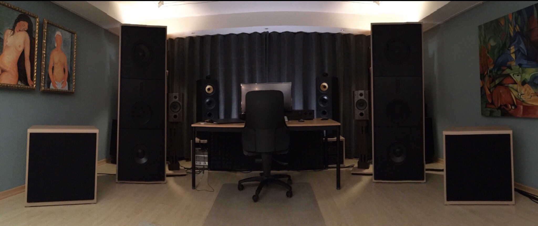

A przepraszam a masz jakąś adaptacje?.To ją pokasz.tylko nie subofery i dsp:)
A masz.
Niewidoczna ale skuteczna, bez optycznego zagracenia pomieszczenia i stalagtytow na suficie.
Dlatego jedyne co widac to „subofery“ i dsp
Te niebieskie
A masz też nie widoczny rezonator
12 minut temu, xajas napisał:
A masz.
Te niebieskie
To są subofery przed tymi gigantami?
