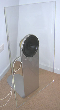

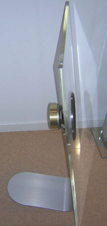

>Ciekawa imolementacja PHY
Czytałem coś o nich na diyaudio. Właściciel wzorował sie na 3D Sonics Transparence opracowanych przez Thorstena Loescha. Tylko, że Loesch wykorzystał Supravoxa 215 Bicone Signature.
Oto one:
Tu więcej na ich temat.
O ile mnie pamiec nie myli Loesch stosowal w swoich rozwiazaniach Supravox field coil (electromagnes). Oraz zmodyfikowal driver by uzyskac wieksze Qt (kosztem efektywnosci). Ale bez wzgledu czy to sa elektromagnesy czy klasyczne magnesy, Supravoxy o duzym Qt swietnie graja w OB.
Maja inny dzwiek niz PHY i jesze inny maja Klangfilmy L-307. Jako rodzina sa warte kazdej minuty zainwestowanej w budowe OB i polowan by je miec.

>koteczek
Tu jest napisane, że to 215 Bicone Signature. Dlatego tak napisałem.
Modyfikacja zaś, to pomalowanie membrany lakierem C37.
Pozdrawiam:)

>To akryl. Ponoć ma świetne właściwości akustyczne.
Akryl czyli pleksiglas (zle to wczesniej napisalem) :)
Kurcze to niezly pomysl duze OB a wizualnie male :)
