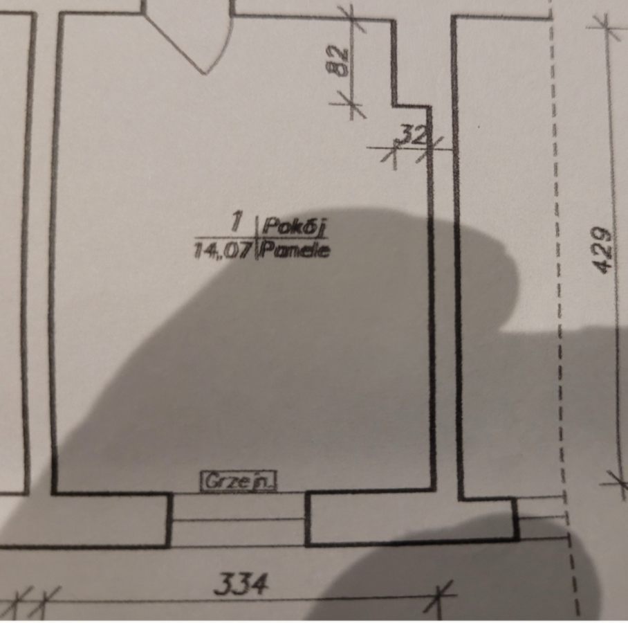

Panowie chciałbym w tym pokoju ustawić kolumny ... oczywiście najlepiej jak się da. Pokój jest totalnie pusty, mam wolną rękę. Przewód do każdej kolumny ma 1.5 m. Z góry dziękuję za pomoc.
Moim zdaniem te kolumny są za duże do tego pokoju, będziesz miał duże problemy z basem, a jak dorzucisz jeszcze basowy charakter NADa, to na prawdę będzie kłopot. Totalnie pusty pokój to już w ogóle dramat dla dźwięku :)

Pisząc o tym, że pokój jest pusty miałem na myśli możliwość naklejenia jakiś mat  wygluszajcych na ściany czy też  gruby dywan  na podłogę ... sprzęt mam już ponad rok, wcześniej też nie był ustawiony jakoś super. Mogę wymienić zestaw, gdzieś z tyłu głowy  miałem  monitory + inny wzmacniacz.
Zadałeś chyba zbyt ogólne pytanie. Brzmi ono na zasadzie: mam taki pokój, taki sprzęt, a Wy stwórzcie mi projekt wykończenia i adaptacji akustycznej 🙂
To Ty musisz wiedzieć, jakie meble tam chcesz wstawić. Jeden fotel i sprzęt audio? Czy jakaś sofa? A może jakieś szafy? Stojak na płyty? Jeśli tak, to gdzie mają stać? Pokój ma być praktyczny, to przecież nie jest wystawa w muzeum. Będziesz tam mieszkał, używał, masz się dobrze czuć.
Jakie cele sobie stawiasz pod względem adaptacji akustycznej? Jesteś w stanie 100% ścian pokrywać materiałami akustycznymi lub robić akustyczny sufit podwieszany? Ile masz chęci i pieniędzy?
Nie odpowiadaj nam. Odpowiedź sobie. Potem spróbuj stworzyć projekt wnętrza. Sam sobie odpowiesz na zadane tu pytania, gdy już będziesz wiedział, jakie umeblowanie, jaki styl i kolory. Jaka adaptacja jest możliwa.
Projektując skorzystaj z programów do teorii akustyki. Na przykład CARA lub on-linowe kalkulatory i wizualizatory.
A dobór kolumn do kubatury pokoju, sposobu używania sprzętu i celów to już kolejny temat do dyskusji.

Wg mnie, na ścianie po lewej - patrząc od strony okna.
