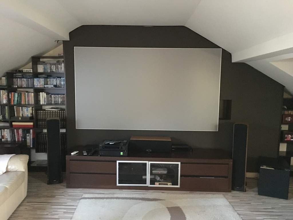

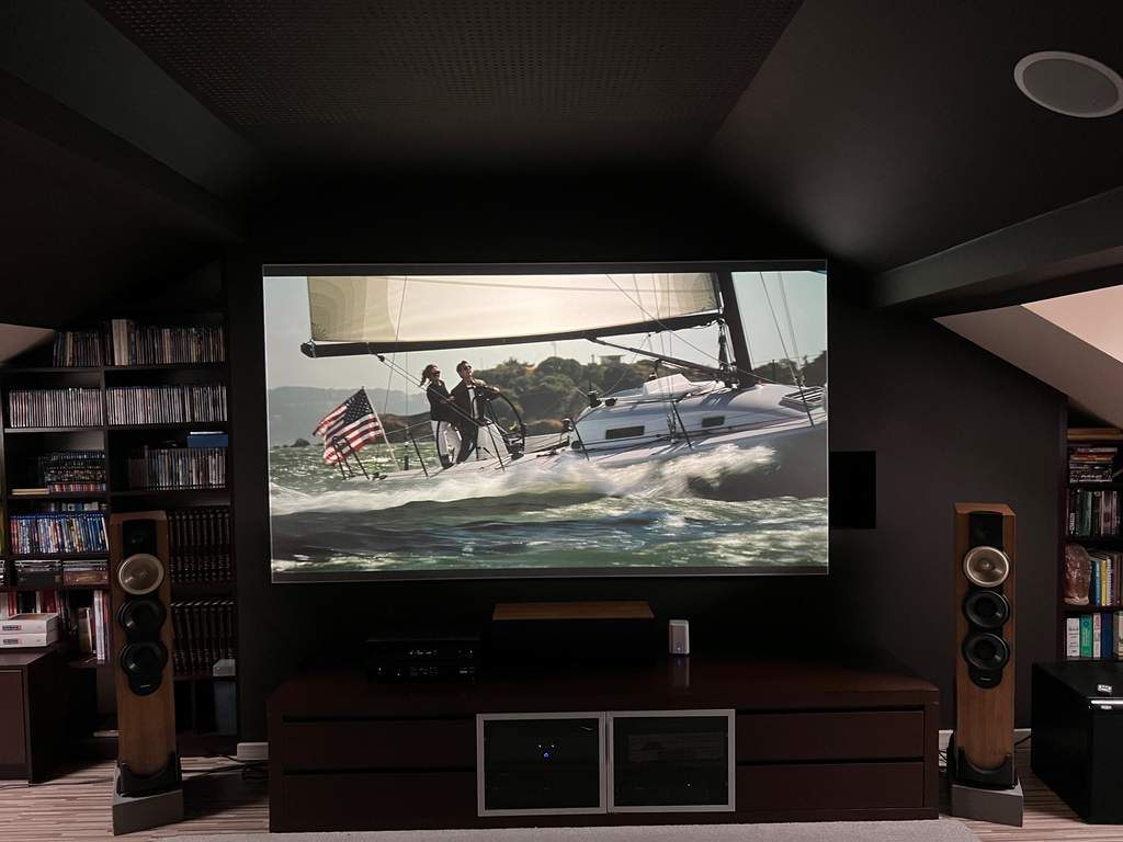

Tak, nie było basu w ogóle, był rozlały i dudniący. Pozostałe dźwięki się zlewały ze sobą. Brak było separacji kanałów. Generalnie słabo.
Tak to wyglądało przed remontem. Z przodu ściana na której teraz wisi ekran

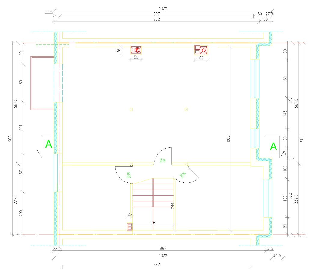

Wymiary pomieszczenia poniżej.
Po remoncie, ale jeszcze przed adaptacją akustyczna pomieszczenie wyglądało tak

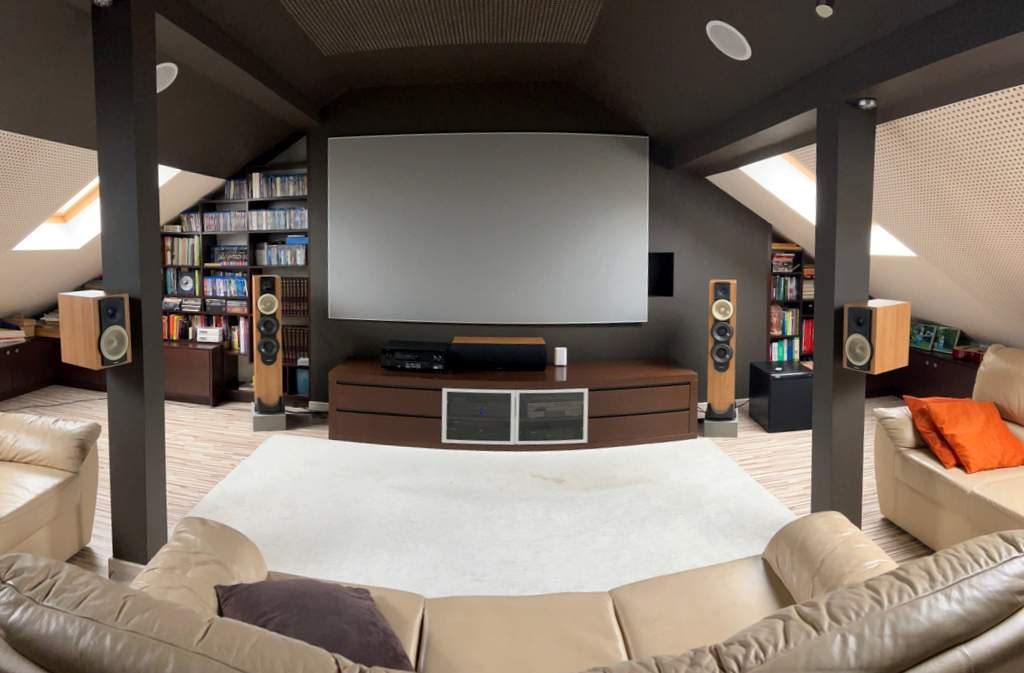

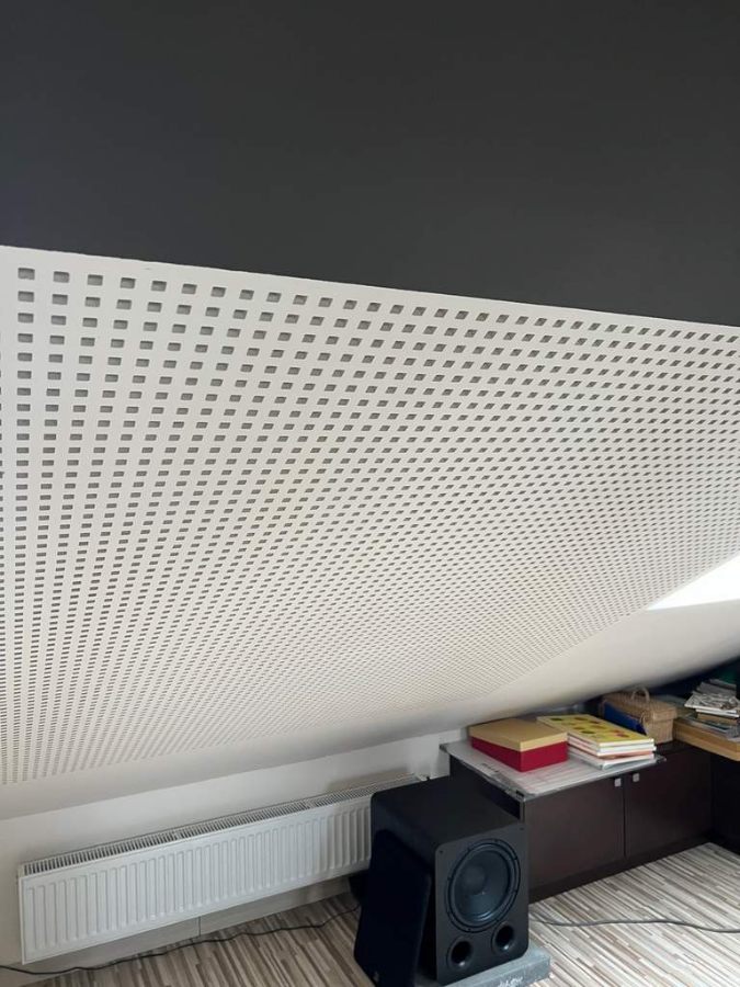

Po adaptacji akustycznej, wiele płyt gipsowych zostało zamienione na płyty perforowane, o odpowiednio dobranej charakterystyce. Płyty perforowane są na skosach na suficie na na tyle. Na podłodze mięsisty dywan. Do tego drzwi obłożyłem pianką wygłuszającą i czarnym welurem. Ściana za ekranem, sufit i spora część skosów pomalowana na ciemno brązowo. Jako, że to poddasze i latem jest dosyć ciepło, to klimatyzacja okazała się niezbędna.
Sprzęt jest w konfiguracji 7.2.4
Napędzane jest amplitunerem Denon AVR-X3600H, z tym ze kolumny przednie podłączone są pod końcówkę mocy Emotiva BasX A-300. Kolumny to zestaw Paradigm Monitor 7v5.
Mam dwa subdomeny SVS PB-1000pro i Velodyne CHT12

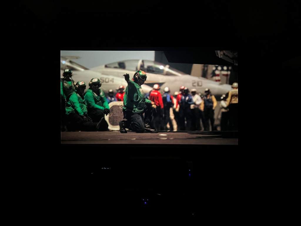

Projektor to  Epson EH-TW9400, po kalibracji. Ekran to magicscreen futura 110"
Jest to ekran ALR dzięki czemu można oglądać nawet w dzień przy odsłoniętych roletach okien dachowych
tak podczas seansu przy zasłoniętych oknach
Z tyłu też ścian pomalowana na brązowo
Głęboko pod skosami zostawiłem biały kolor ścian, bo i tak jest tam relatywnie ciemno.

Bardzo fajnie to zaaranżowałeś.
To naprawdę pomocne zdjęcia.👍Chociaż zalecenia akustyka możnaby było przewidzieć.Gdyż zastosowane rozwiązania to  tak naprawdę standart w takich pomieszczeniach.Zastanawia mnie ten bas .Czy tylko dołożenie drugiego suba  i gruby dywan  spowodowało poprawę? .Czy jednak  coś jeszcze? Na tylnej ścianie i suficie dołożyłeś wełnę?
Pozdrawiam serdecznie.
Zaloguj się, aby zobaczyć treść (możliwe logowanie za pomocą ) Edytowane przez Gmow1977
Co do basu to pewnie wszystko po trochu miało wpływ że teraz jest lepiej. Ale generalnie dźwiękowo jest lepiej. Nawet stereo brzmi teraz super.
Na tylnej ścianie i na suficie tez jest wełna.

Tak myślałem 😁Fajnie że ci się to teraz spina 👍
Kolego Salat dzięki za wpis. Ładnie prezentuje się Twoja salka. Mógłbyś nawet wrzucić większy ekran w kinowym formacie.
Myślę, że skosy do samego dołu to główna przyczyna problemów. Dźwięki w klinach wpadają w taki rezonans, że robi się niezły bajzel ;). Dlatego u siebie postawiłem proste ściany, aby m.in. uniknąć tego problemu i zmniejszyć koszty budowy.
Powiedz mi jeszcze ile masz wełny między krokwiami i czy dach deskowany, obity papą? Dachówka czy blacha? Bo też się zastanawiam czy już robić klimę czy dobrze zaizolować.
Rezonans w klinach? Przeciez jest dokladnie na opak
Rezonans powstaje miedzy rownoleglymi scianami
Skosy redukuja rezonansy. Dlatego optymalne sa pomieszczenia o nieregularnych ksztaltach, a najgorsze sa kubusy (to co sobie wybudowales)
Tutaj chodzi raczej o bliskość ścian w skosie, gdzie fala dźwiękowa ma bardzo bliskie odbicia i nie ma gdzie się rozproszyć.
Ja bym zrobił klimatyzację, niezależnie od ilości i jakości izolacji dachowej.
Koszt żaden, a lepiej mieć.
Masz na myśli coś a'la "pofalowany" sufit i ściany?
Czy pofalowany, skosny, konvex, konkav,… obojetnie, byle by nie bylo rownoleglych scian (np. szescioscian)
Nie, rozproszenie nastepuje na skosnych scianach i nie ma „z bliskoscia odbic“ nic wspolnego. Wazny jest kat odbicia.
Dach mam z blachy, grubość wełny pomiędzy krokwiami to 20 cm. Myślę, że warto zainwestować w klimę już na etapie budowy.

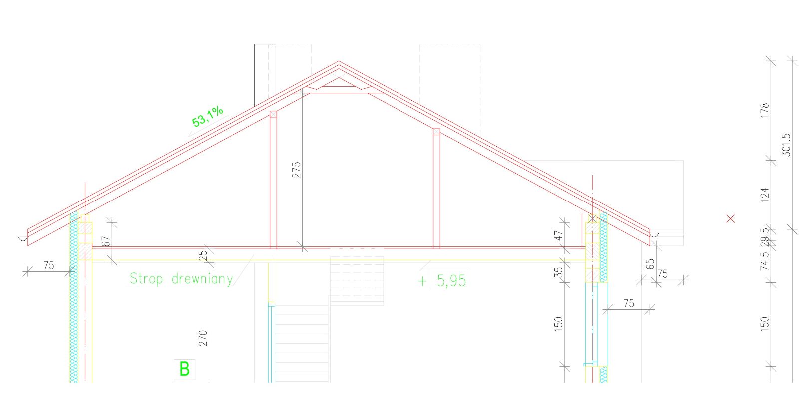

Ponieważ budowa kina zaczyna pomału ruszać dalej przedstawię wam pomysł na aranżację ścian, ciekawe jak wy to widzicie.
Przypomnę bo zapewne mało kto pamięta, że konstrukcja pomieszczenia została zbudowana w centralnej części poddasza pod dachem kopertowym. W pozostałej części przestrzeni nie ma pomieszczeń mieszkalnych. Ściany kina to pustak 12 cm, od zewnętrznej strony ocieplony styropianem 20 cm. Podłoga/strop kina to 10 cm wełny akustycznej + 5 cm styropianu + ogrzewanie podłogowe zatopione w 5 cm warstwie anhydrytu. Podłogę planuję tylko pomalować i położyć na nią wykładzinę.
Za ekranem będzie przedścianka 20-30 cm wypełniona wełną i pustka 10 cm przed ścianą. Pytanie czy w ogóle jest potrzebna ta pustka skoro nie mam innych pomieszczeń mieszkalnych wokół kina.
Sufit między krokwiami ma 20 cm wełny i do tego dojdzie jeszcze 10 cm. Planuje to zakryć deskami typu boazeria (co poprawi akustykę) i pomalować na czarno bo nie wiem czy jest sens kręcić i szpachlować płyty GK. Chcę pozostawić otwory pod gwintowane szpilki gdyby przyszła konieczność wieszania jakichś ustrojów akustycznych.

Zdecydowanie elektronikę wstaw do szafy rack w tej kanciapie jak to powiedziałeś pod ekranem nic ewentualnie głośniki sub, centrale itp.
W prawdziwym kinie nie ma wzmacniaczy czy odtwarzaczy pod ekranem projekcyjnym.
A ja jednak sugerowałbym od razu zainwestowac w klimatyzację. Podejrzewam, ze w lecie będzie tam duszno, nawet jesli zrobisz nawiew powietrza. Od słonca będzie dosc ciepło, a przeciez wzmacniacze, projektor i... ludzie będą podgrzewac jeszcze bardziej pomieszczenie. Kanciapę z projektorem zabezpiecz przed insektami, bo jak zadomowią się jakieś ćmy, to podczas seansu będziesz miał niemiłe efekty na ekranie 😉 w sumie to jeden nieduzy owad latający przy samym obiektywie potrafi zepsuc seans. Oczywiscie tam tez będzie potrzebna cyrkulacja powietrza, zeby nie ugotowac sprzętu.
Kolumny frontowe: Heco Celan XT701, Wzmacniacz: Yamaha AX900 - pracuje jako końcówka mocy, Amplituner: Marantz SR7010, Transport: Squeezebox Classic, Media player: Zidoo Z1000 Pro, FireTV 4K Max 2Gen, Subwoofer: 2x Velodyne EQ-MAX12, Projektor: JVC DLA-X90R, Kolumny efektowe w konfiguracji 7.2.4: satelity 2×Quadral TSA300 (centralny) 4×Quadral TSA500 (surround) 4×Quadral TSA300 (atmos).
