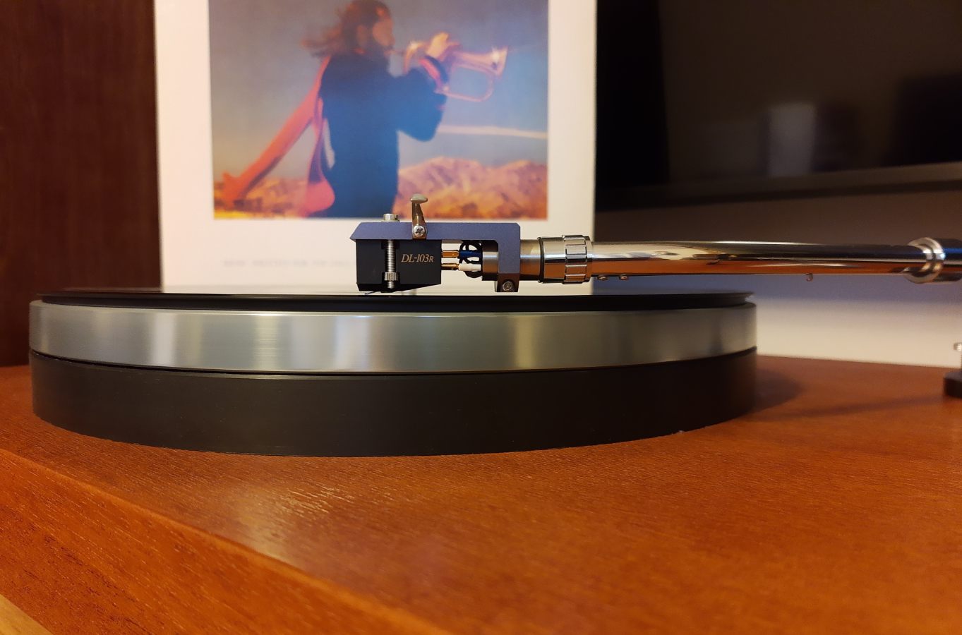

W dniu 26.11.2022 o 12:41, kangie napisał:
No to ja w ten weekend zwiększam do 2,5g i też dam znać gdy coś innego usłyszę.
@Marcinus dzisiaj rano zwiększyłem. Coś tam zdeczko się pozmieniało. Czy na plus? Chyba odrobinę więcej basu. Na pewno "gleba" większa, auto na równe i gładkie asfalty. Krzywych płyt pofalowanych jak kapelusz admina Espectro z pewnością odtwarzać nie powinienem, bo zaryje dół headshella o płytę. Na razie głośno puszczany Chuck Mangione (dzisiaj obchodzi 82. urodziny!) "Children of Sanchez" idzie rześko, basy mocarne, nic się nie wzbudza.
Pogram. Najwyżej wrócę do "bezpiecznego" i sprawdzonego 2,3g.

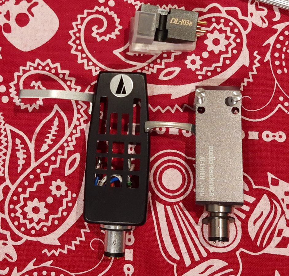

Pod tym względem stary epokowy lżejszy headshell Audio Techniki jest bezpieczniejszy, pod warunkiem że zielony przewodzik dognie się bardziej w górę. 😉
