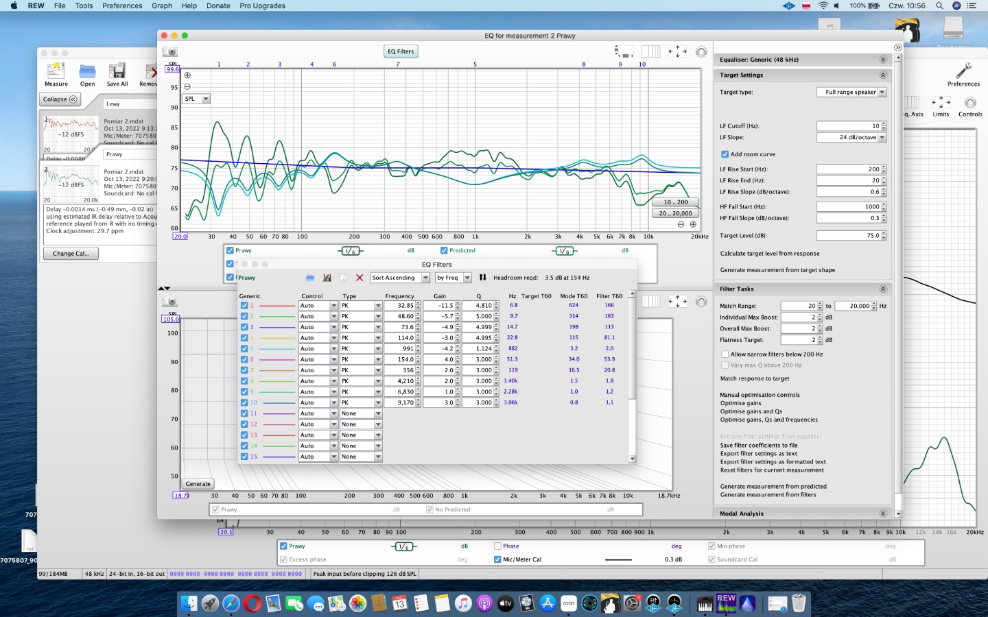

45 minut temu, jurek1 napisał:
Taką korektę dzisiaj zrobiłem, ale jeszcze nie słuchałem. Lewy kanał.
Nareszcze widzimy co jest grane.
Pierwsze co mi wpada w oczy to:
1. Masz takze EQs jako podbicia! Czyli filtry z pozytywna wartoscia - patrz np. Nr.2 i Nr3. To moze prowadzic do zbyt wysokiego pziomu sygnalu i clippingu. W zasadzie, programy i metody, ktore ja znam i stosuje NIGDY nie "podbijaja" sygnalu, tylko obnizaja
2. Tych malych odchylek, jakie masz w zakresie powyzej 250Hz bym wcale nie korygowal! Jak obnizysz Target Level na 74dB, to okaze sie ze ten zakres jest +/-3dB w stosunku do krzywej -> czyli w zasadzie nie wymaga korekcji -> to mozna zaakceptowac. Czyli mozesz ograniczyc zakres korekcji "Match Range" do 20-250Hz
Posluchaj raz z korekcja 20-250Hz i raz z korekcja 20.000Hz (przelanczajac tam i spowrotem), to sie dowiesz czy warto.
3. Wypelnianie "dziur" (patrz 30-40Hz) podbiciem poziomu jest przewaznie bez sensu, bo najczesciej wynikaja z wzajemnego kasowania sie fali bezposredniej i odbitej. A tego nie mozna wyeliminowac podobiciem sygnalu (pdbijasz sygnal fali bezposredniej wiec i fali odbitej -> problem pozostaje)
Pokaz wartosci/parametry dokladnosci korekcji schowane pod twoja tabela z filtrami (individual Max Boost, Overall Max Boost,..). Tam powinnismy znalezc odpowiedz na twoje pozytywne EQs/podbicia

1 minutę temu, Ajothe napisał:
No to właściwie w 100% mam takie samo wrażenie i nie jestem z tego zadowolony! 😁
Narazie myślę o zrobieniu kontrowersyjnej krzywej, która będzie zbliżona do krzywej pomiaru, tylko z lekkimi korektami....
Tylko nie wiem jak to zrobić 😁
Ja do pewnego stopnia jestem zadowolony. Temat zaczęłam w wątku o różnicach między monitorami studyjnymi a kolumnami Hi-Fi. Cel został częściowo osiągnięty 🙂 ale wiadomo, zawsze można lepiej, inaczej. Ja też jeszcze nie wiem jak tż krzywą ugryźć. Użyłem standardowej z REW z lekkimi modernizacjami.  Obniżyłem trochę dół, i zmniejszyłem pochylenie góry, ale jak widać dołu nadal ma za dużo bo musiałem go obniżać w EQ z Roona.

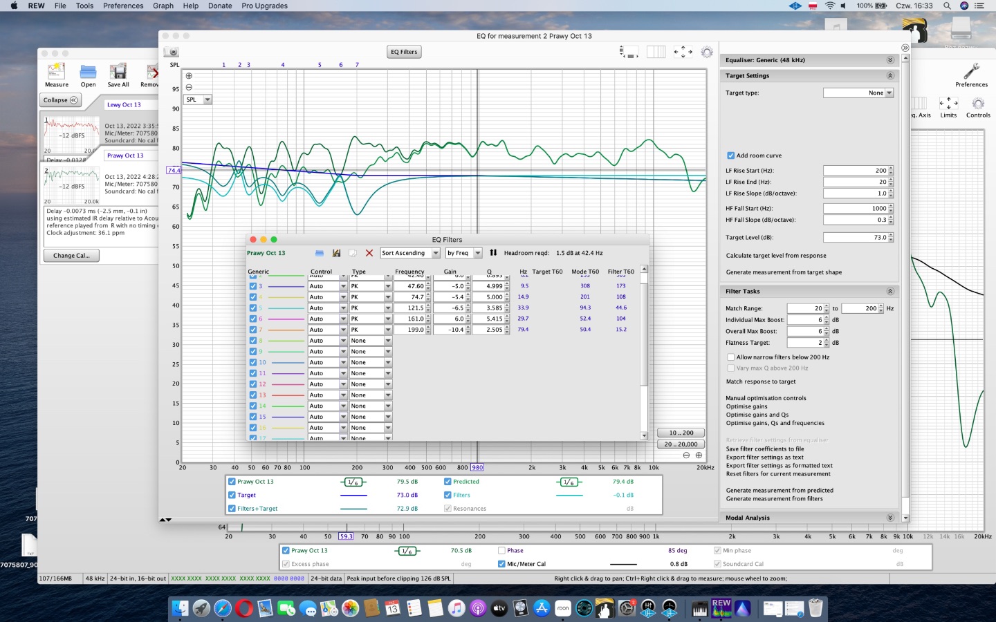

2 godziny temu, jurek1 napisał:
Zaloguj się, aby zobaczyć treść (możliwe logowanie za pomocą ) 2.thumb.jpeg.b1beea384ff51176ffa98dbc0caba0ea.jpeg
O to chodzi?
Yep. Dalej nie rozumiem skad te pozytywne podbicia. Nic mi nie przychodzi do glowy.
Czy nie rozwazales/probowales obnizyc krzywa na Target Level (dB) = 74dB albo nawet 73dB i ignorowac >250Hz
BTW. po lewej w polowie ekranu sa dwa czarne trojkaciki. wybierz ten prawy i wylacz okno Waterfall, zajmuje tylko miejsce

Zrzuty ekranu po korekcji @Zwykły Drut, Lewy się skorygował, przy nie chciał.
No ale teraz masz jakiś niski poziom pomiarów i ten target zupełnie minął się z krzywą z pomiarów. Chyba trzeba zrobić głośniej przy pomiarze by było jak wcześniej.
Poprzednie filtry w Roonie wyłączyłeś. Jak nie to wyłącz startujesz od "0".

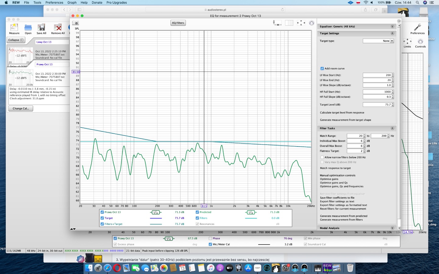

Nowe zrzuty.
Zaloguj się, aby zobaczyć treść (możliwe logowanie za pomocą ) R.thumb.jpeg.4a029a00a5d6235f1cab0572dfc3b11a.jpeg
To co tu zrobiles jest bez sensu.
Bas do 200Hz jest o 5dB nizszy od reszty
