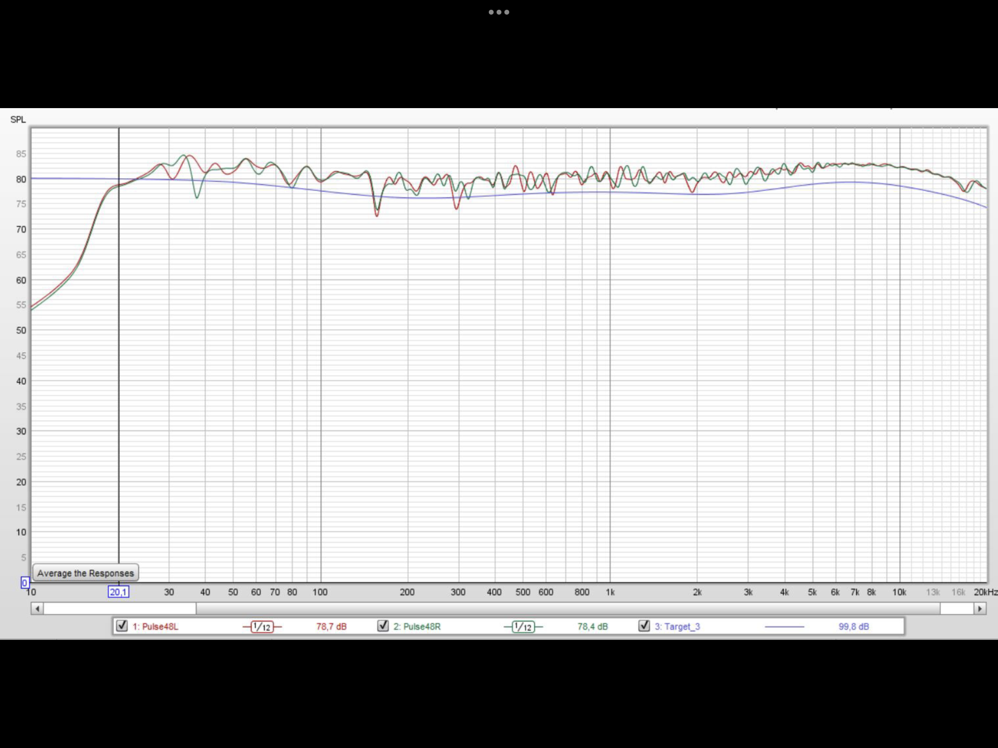

Przedstawiam dwa zdjęcia charakterystyki, przed korektą i po korekcie w Roon za pomocą filtra Convolution w DSP.

Prośba o interpretację zamieszczonych wyników.

Interpretacja pomiaru w zakresie 20-120dB nie ma sensu, to raz. Dwa - trzeba wygładzić tę "trawę". Trzy - na oko jest lepiej, jak bez tego mogłeś z górką 15dB słuchać czegoś w G to nie wiem 😉
Ja głównie na słuchawkach słucham robiąc miksy i inne rzeczy. I dlatego zabrałem się w końcu za pomiary bo mi to przeszkadzało 🙂 jutro będę walczył dalej, jest jeszcze kupa roboty. Przeskaluje pomiary i  jutro wkleję.

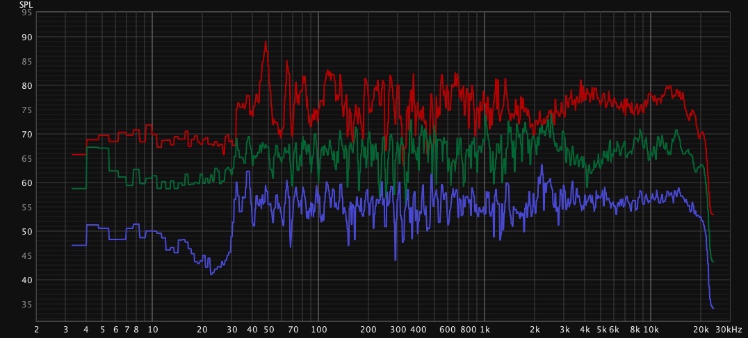

Następne pomiary, wykresy przed i po autokorekcie.
Nic z tego nie wynika, poza tym że są 3 wykresy na różnych poziomach
Drogi graf przedstawia oddzielne pomiary, prawy, lewy, i obraz z obu kanałów po korekcie.
Nie wiemy jak i gdzie bylo mierzone. Moge tylko przypuszczac w miejscu odsluchu.
Nie wiemy co chciales osiagnac, czyli jaki byl twoj docelowy przebieg charakterystyki w miejscu odsluchu (Target Curve / Room Curve). To jest podstawa do wyliczania korekcji/filtrow, ktore potem interpretuje twoj convolver (Roon).
Gdzie zdefiniowales ten Target Curve. Jak wyglada?
Dotychczasowy przebieg po korekcji wyglada na moj gust troche dziwnie (zbyt „poziomo“). Wszystkie zalecane Target Curve maja spadek

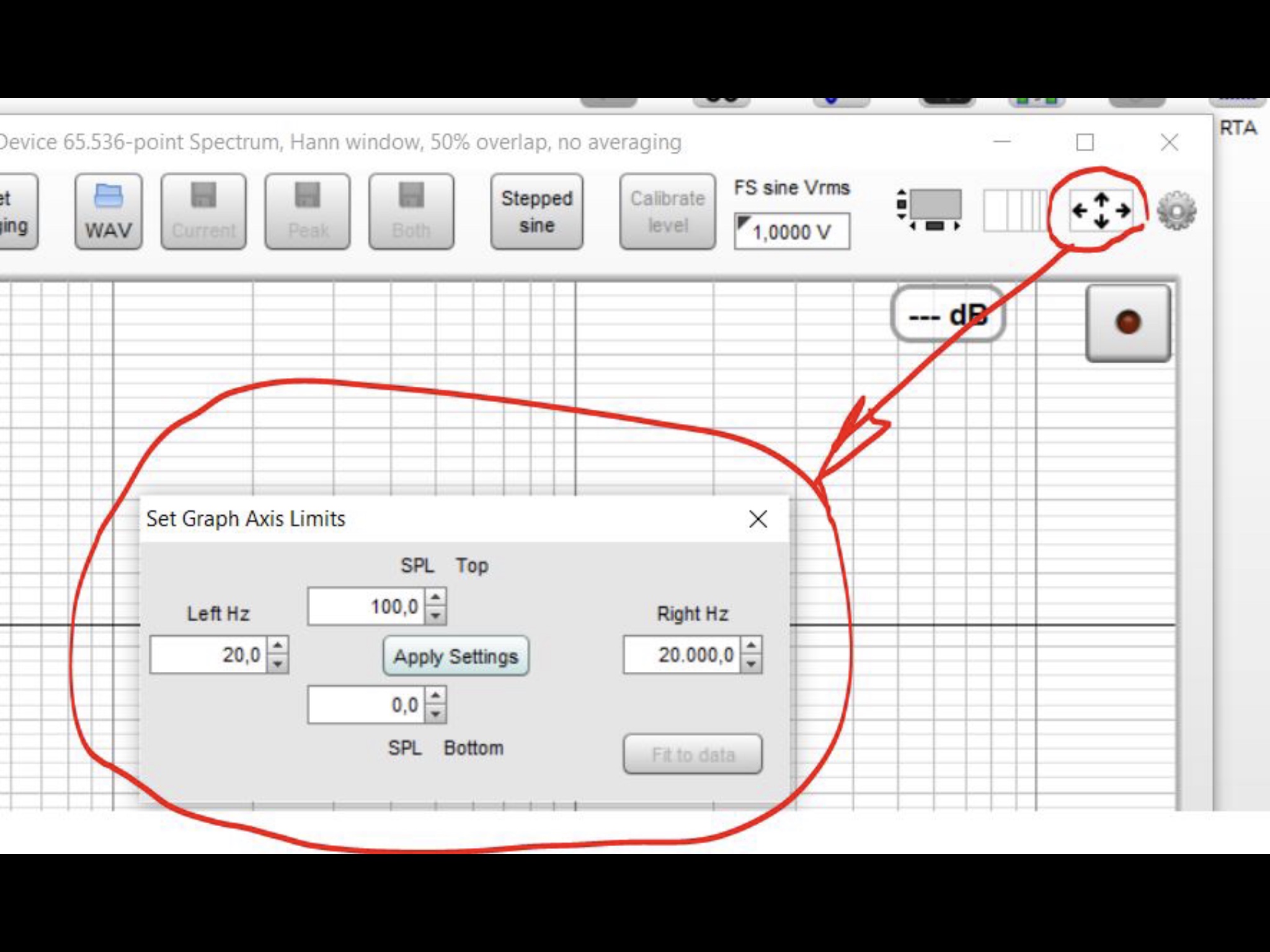

Uzyj sensownego wygladzania (np. 1/6 albo 1/12) bo bez wygladzania trodno to porownac.
Wyswietl rownoczesnie (bez przesuwania w poziomie SPL) pomiar L/R przed i po korekcji i do tego Target Curve. Wtedy mozna je lepiej porownac
Zawezyj zakres grafu do 35-95dB i 20-20.000 Hz
Przy zrzutach ekranu pokaz legende, to wtedy widac co jest co i jakie wygladzenie
Ponizej to tylko przyklady
Jak robisz pomiary przed i po wlaczeniu korekcji w Roon? (Nie znam Roon) czy odtwarzasz przez Roon jakis plik z Pink Noise i mierzysz/zapisujesz go w REW?
Ktory program u ciebie przejmuje ten pomiar i wylicza filtry?
Czy masz wplyw na dokladnosc i zakres pasma, ktore ma byc korygowane?
Bardzo mnie to ciekawi. Czy mozesz zrobic screenshot obrazu gdzie zadajesz parametry generowania filtrow?

Pierwsze graf to pomiar lewego i prawego głośnika. Room carze robie flat.
Następny graf to wynik po automatycznej korekcji w REW. W EQ używam filtra var smoothing.
