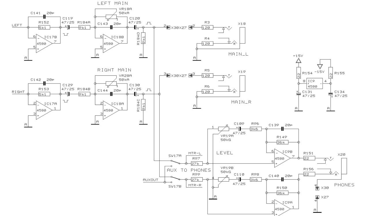

proszę o radę w sprawie "odszumienia" miksera Behringer RX1602 V2.
Jest to prosty 16 kanałowy (8 par stereo) mikser w którym chciałbym obniżyć poziom szumów. Jedną ze składowych tego szumu jest dźwięk typowy dla zasilaczy impulsowych.
2 pytania:
- czy wymiana zasilacza na zwykły stabilizowany 7815/7915 pomoże?
- czy wymiana opampów na markowe low noise przyniesie jakąś korzyść?
W mikserze siedzą chińskie podróbki układów 4580, a cała seria produktów słynie z tego, że elektrolity wysychają w kilka lat od produkcji.
Zdaję sobie sprawę, że łatwiej będzie kupić lepszy mikser, ale kosztował 6 stów, czyli z 5-10 razy mniej niż podobny porządny.

Pytanie czy to z czym walczysz to szumy czy inne zakłócenia.
Czy gdy zewrzesz wejścia i odkręcisz wzmocnienie na max to na wyjściu słyszysz szum? czy może przydźwięk lub inne zakłócenia.
Zanim zaczniesz inwestować, grzebać i robić nowy zasilacz sprawdź jaki wpływ na układ ma sam zasilacz.
Odepnij fabryczny i zasil mikser z baterii lub akumulatorów i sprawdź czy jest poprawa. Układy które zastosowano w tym mikserze nie są bardzo złe pytanie na ile są oryginalne ale można sądzić że raczej są. Ciężko sobie wyobrazić fabrykę, która ryzykuje kupując komponenty od niesprawdzonego dostawcy... to strzał w kolano. Możesz je wymienić na NE5532. Wbrew pozorom to nadal jeden z najlepszych wzmacniaczy audio na rynku.
Źródłem szumu są też rezystory (im większa rezystancja tym większe szumy) ale żeby to zmienić należałoby przeliczyć wszystko jeszcze raz.

Tak, słyszę szum wzbogacony tym specyficznym dźwiękiem przetwornic z zasilacza.
Układy to podróbki, to pewne. Elektrolity są tej samej jakości. To nie jest nic nowego, te sprzęty z tego słyną.
Zrobię jak radzisz - sprawdzę go na lepszym zasilaczu.
Jeśli chodzi o wymianę na NE5532 to właśnie o tym myślałem, ale nie wiem czy gra warta świeczki i czy to rzeczywiście coś da. Już dawno bym to zrobił ale nie lubię/trochę nie umiem lutowania smd.
Z tego co widzę po zdjęciach to tam już jest zwykły, liniowy zasilacz, prawdopodobnie na lm 78xx 79xx. Jeżeli to co piszesz o kondensatorach to prawda, to może za słabo filtrują i trzeba je wymienić. Według mnie dziwne byłoby gdyby taki producent sprzętu dawał podróbki układów w swoich produktach. Jak chcesz sprawdzić inne wzmacniacze operacyjne to możesz na próbę wymienić tylko w jednym kanale.
By szybko i tanio sprawdzić czy zasilacz szumi w (paśmie akustycznym) trzeba podłczyć szeregowo kondensator (kilka uF), i słuchawki, nie zaszkodzi potencjometr, i wpiąć się tym do zasilania. Mało profesjonalnie ale da jakąś podpowiedź.
2 hours ago, loben said:
oglądasz zdjęcia V1, temat dotyczy V2
Jak jest zrobione tak jak w V1(tak to przynajmniej wygląda po zdjęciach), czyli kabelek od zasilacza do drugiej płytki gdzie są WO, to powinno dać się łatwo sprawdzić czy to wina zasilacza. Jak masz zasilacz laboratoryjny 2 kanałowy, to możesz chwilowo dać z niego zasilanie. Można też na szybko połączyć 2 akumulatory szeregowo i dać z nich zasilanie zamiast wbudowanej przetwornicy. Podejrzewam że jeżeli obecnie jest +/- 15V to na +/- 12V też może ruszyć.
