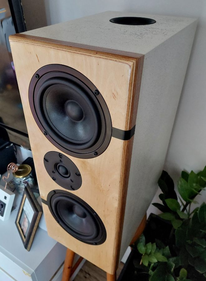

Panowie pójdzie cewka 0,67 mH zobaczę co usłyszę, scan będzie cofnięty o 25 mm względem pozostałych, otwór na kopułkę i frez 45 stopni. Głośniki jak najbliżej siebie. Taki tam eksperyment.
5 minut temu, meloV8 napisał:
Sama cewka nie odfiltrujesz rezonansow midbasu STX. Bedziesz sie krecil w kolko bez solidnych pomiarow.
Zdaje sobie z tego spraw. Jakoś oceniali taki układ i był in plus, o biznesie jakim są recenzje nie wypowiadam się. Plan jest taki, startuję z wersją bliską oryginałowi i słucham, jak coś jest nie tak (odsłuchowo) zbieram monety na pomiary bo sam nie potrafię tego zrobić.

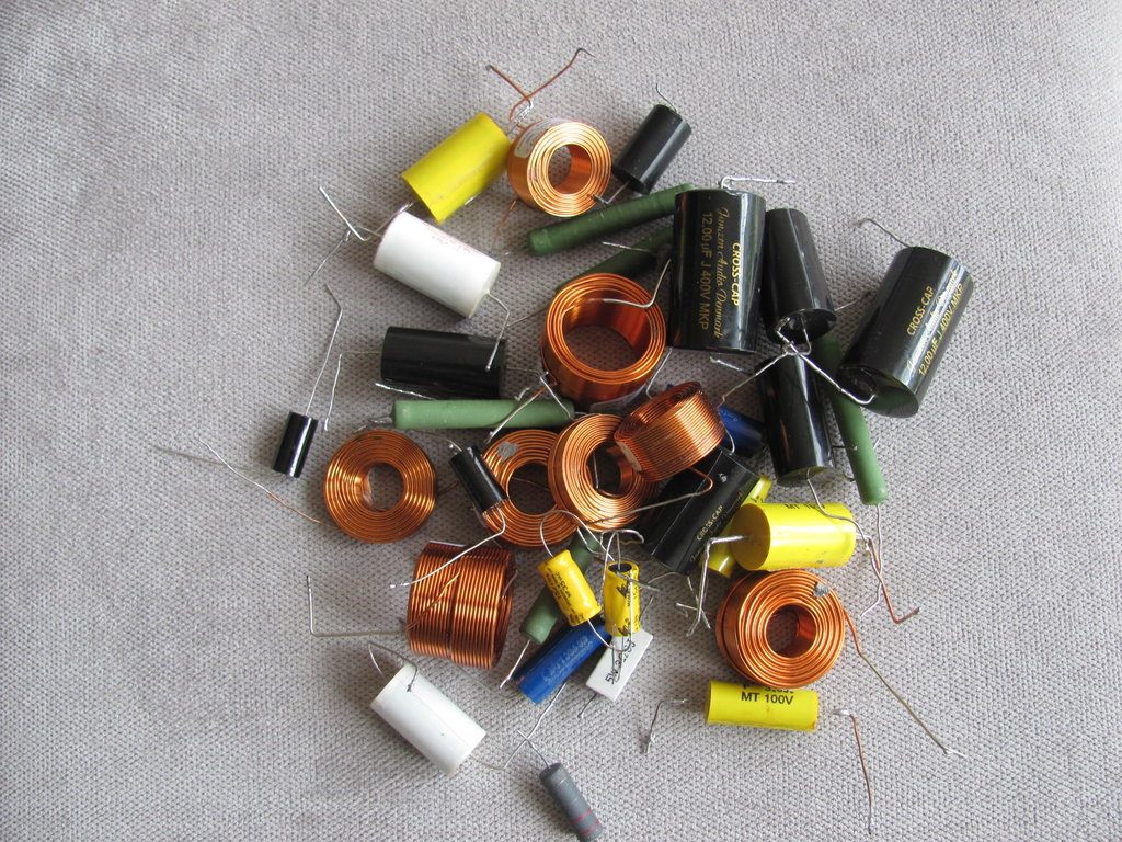

też zaczynałem , kupię sobie cewkę kondensator i szafa gra :) ale gupi byłem , a teraz to wygląda tak , reszta na kupce :) , i przybywa  niechlujnie bo ciągle coś zmieniam
Zaloguj się, aby zobaczyć treść (możliwe logowanie za pomocą ) Edytowane przez jarekb
1 minutę temu, jarekb napisał:
też zaczynałem , kupię sobie cewkę kondensator i szafa gra 🙂 ale gupi byłem , a teraz to wygląda tak , reszta na kupce 🙂 , i przybywa
No piękny majątek na kupce. Czy to co złożył Rebel aż tak słabo będzie grało? Sugerujesz aby startować ze zwrotnicą innego rzędu i topografii? Zaznaczam że pomiary to nie na start kolumn. Moje prośby i pytania są stawiane z pełną odpowiedzialnością i świadomością że dobra kolumnę trzeba mierzyć. Ponownie zapytam, jaką wartość cewki sugerujecie na start?

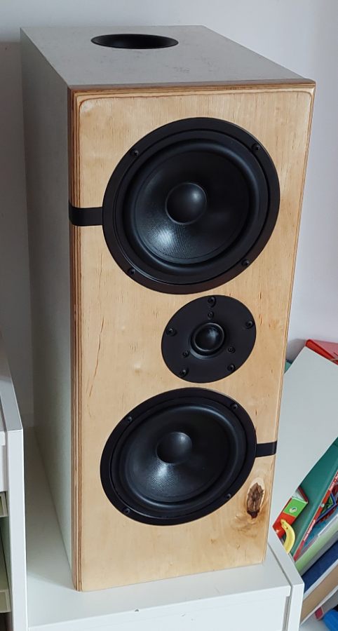

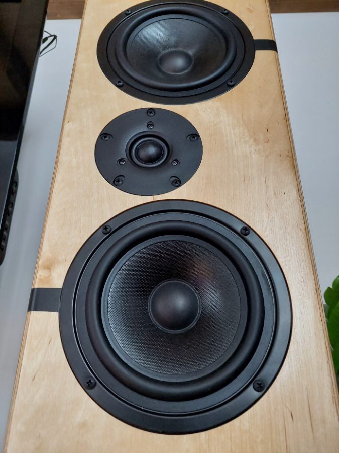

Panowie, wracam do Was po budowie monitorów na które się uparłem. Wykonanie staranne i z dbaniem o szczegóły. Mdf 20mm a front 28 mm sklejka z drzew liściastych. Wewnątrz dwie wręgi wzmacniające a łączenie na klej i kołki. Wewnątrz trzy rodzaje wygłuszenia, różny materiał na wszystkich ściankach. Rura BR od góry, taki eksperyment przód odpadał kategorycznie, tył z racji bliskości sciany także. A teraz zwtotnica. Mimo że nie robiłem  pomiarów kolumny ani moje uszy nie eksplodowały, co mnie zaskoczyło 🤗. Jest drugi rząd, z pomocą merytoryczną super użytkownika tego forum zwrotnice były trzy razy przerabiane (nieznacznie). Jestem bardzo zadowolony z dźwięku choć nadal dobieram długość BR i nie porzucam myśli o pomiarach. Chcę z tej konfiguracji wyciągnąć jak najwięcej. Już teraz słucham cały dzień i nic nie męczy, uczę się też SS 833000 po przesiadze z metalowych wysoko tonowych. Problemem jest moje pomieszczenie mam za dużo 30-30Hz a stanowczo za mało 50-55Hz nawet z zatkanymi BR. Wszystkim dziękuję za każde wsparcie a krytykom za krytykę.
2 minuty temu, meloV8 napisał:
Zwrotnica na odległość bez pomiarów? No no, szacun...
Powiedz mi bo się nie znam. Dostajesz kolumnę na pomiary, podpinasz głośniki bezpośrednio do końcówki mocy i mierzysz?
