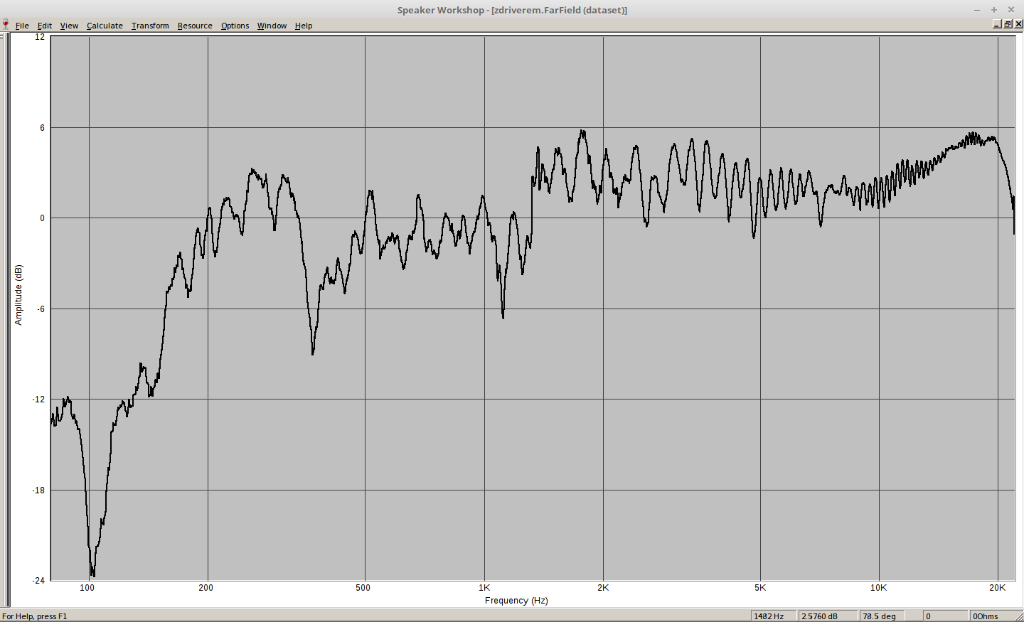

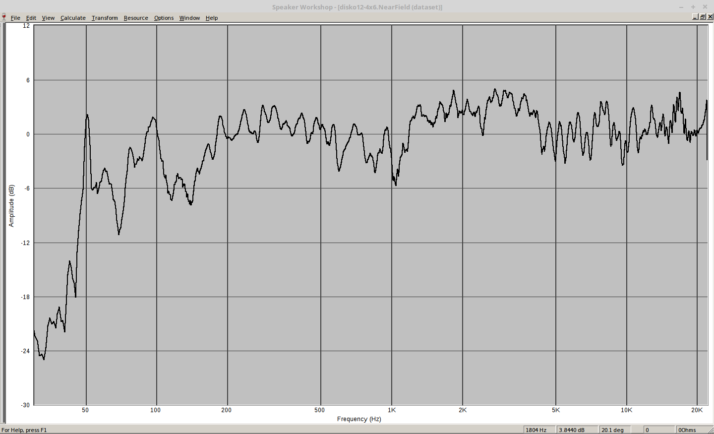

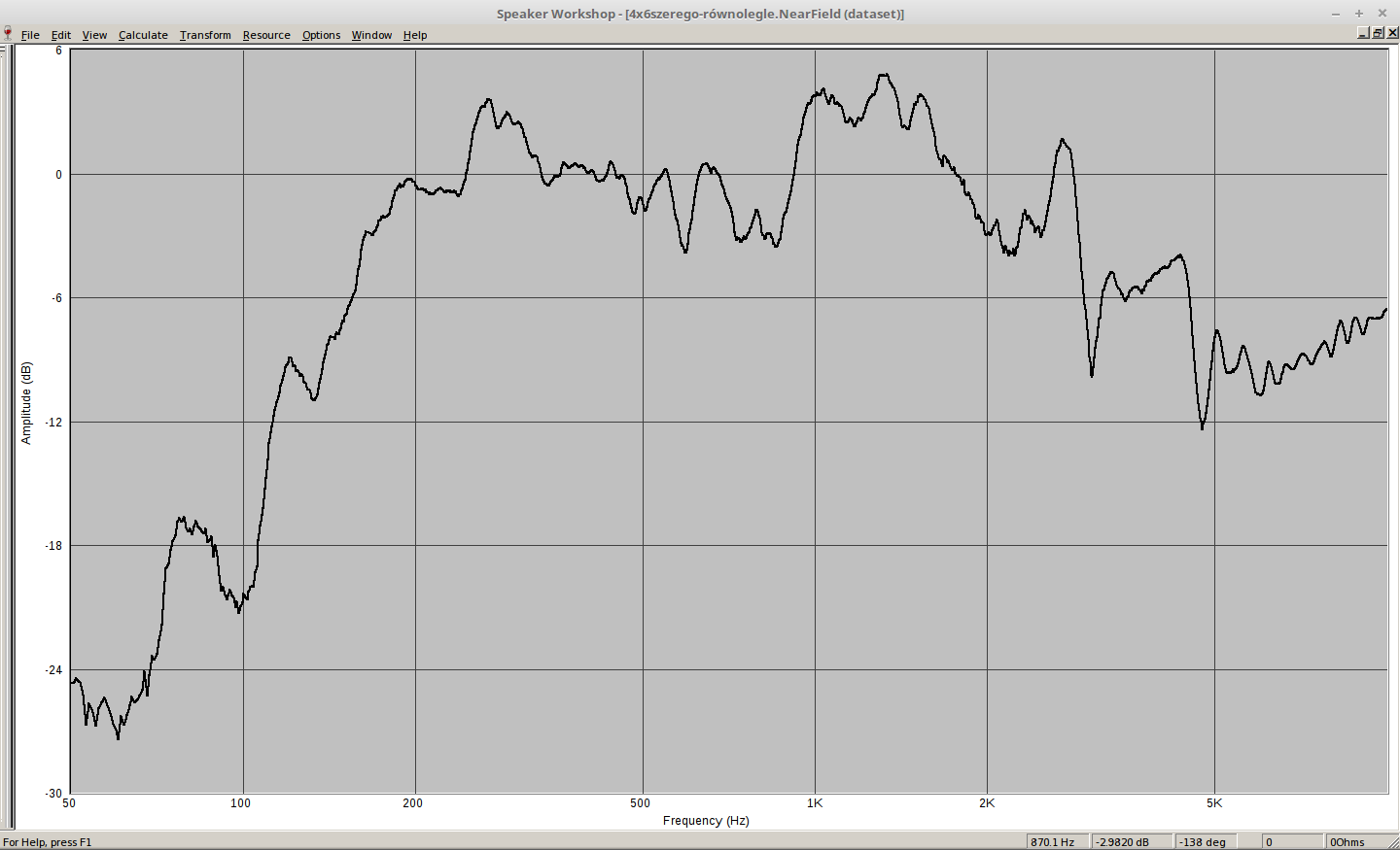

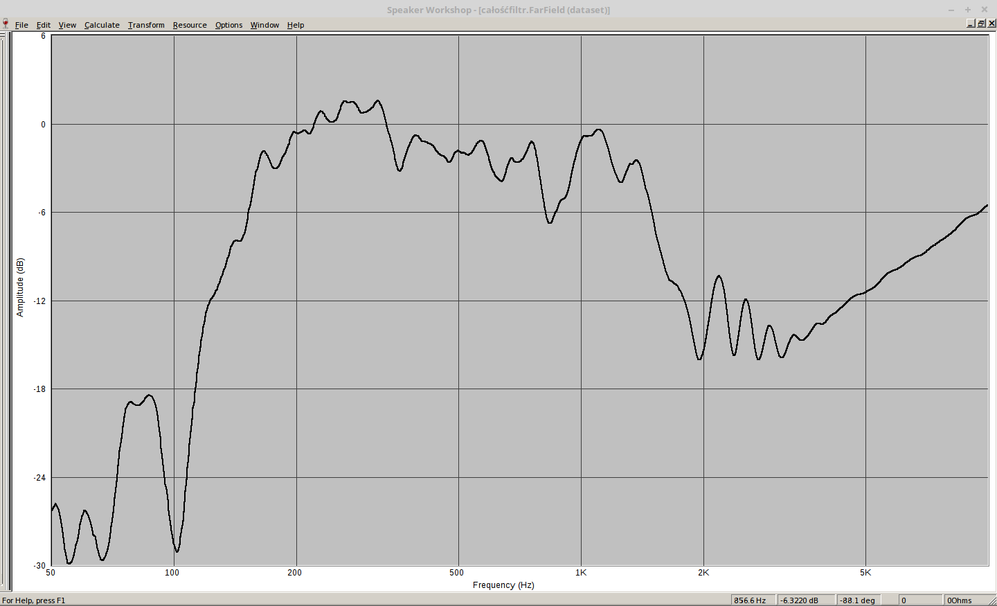

Coś co można uznać za prototyp już mam w takim układzie ale na przypadkowych głośnikach własnej, że tak powiem produkcji, bo na rynku nie było stosunkowo taniego i przyzwoitego głośnika, a te co się nadawały to koszt ok 500zeta/sztuka. jak na prototyp drogo. teraz mam pewność że koncepcja ma potencjał skoro jest do przyjęcia nawet na takich głośnikach.Nie należy sie spodziewać że taka konstrukcja zagra dobrym basem, i tak jest, wymaga subwofera, bo apogeum efektywności (-3db)ma ta paczka na ok 180 hz, a -10dB to ok 100- 120hz. nieco później wystawie charakterystyki które tyczą tego prototypu, na fotki trzeba poczekać aż pogoda się zmieni i będę mógł pospacerować do garażu i odkopać te paczki i zrobić foty. zaznaczam, że chodze o kuli, i być może trzeba będzie zaczekać kilkanaście dni...
pomiary były wykonywane w trakcie prac nad tym prawie-prototypem, w warsztacie w przypadkowych warunkach. w niszy porof zakładane jest +/- 6 db, zatem tak pozostało. oczywiście innegłośniki, nie zabraniają dopracowania, tak aby pozyskać +/-3 db. należy brać pod uwagę błędy pomiarowe, zarówno in minus, jak i in plus co do tych co tu zapodałem. riverfiltr powinno być driverfiltrdriverfiltr
