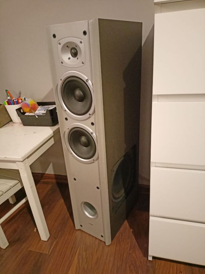

Nie jestem audiofilem, zdaję sobie sprawę jakiej jakości mam sprzęt i nie stać mnie na wymianę sprzętu dla polepszenia jakości, lecz chciałbym chociaż zauważalnie prostymi niedrogimi sposobami poprawić jakość mojego odsłuchu. Czy możecie mi poradzić co można zrobić?

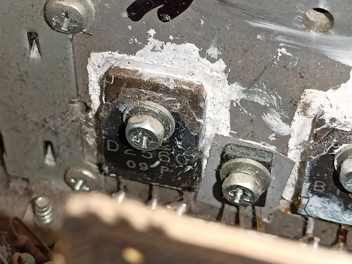

17-letni amplituner Denon AVR-1306, wymieniane końcówki mocy, bo się spaliły.

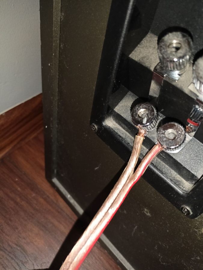

Kolumny Jamo S708, dosyć gruby kabel głośnikowy bo o przekroju koło 3mm.
Gramofon Panasonic SL-N5, ważyłem ramię, czy nie ma za mocnego nacisku, używam wbudowanego przedwzmacniacza.
Trochę szukałem, trochę czytałem i myślałem o takich zmianach jak.
1. Zrobienie Bi-wirringu: czyli gruby kabel zostawić tylko do basowego głośnika w kolumnie, a do górnej części puścić kabel 2x0,5mm na plus i tak samo na minus.

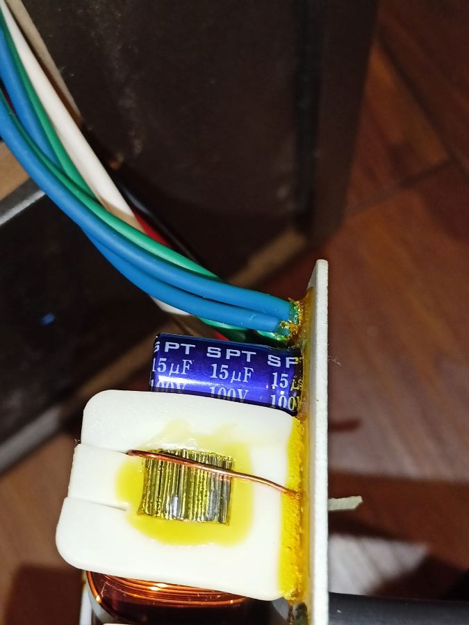

2. Wymienić małe kondensatory w kolumnach na foliowe. Tylko na jakie i gdzie ich szukać, żeby kupić dobre? 15uf i 6,8uf. Duży 150uf chyba bym zostawił.

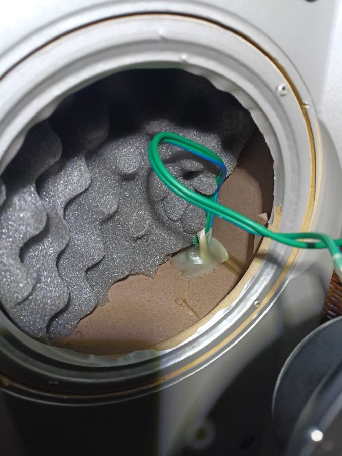

3. Puszczeniu cieniutkich kabli w środku kolumny do głośnika wysokotonowego, bo oryginalny jest dosyć gruby.

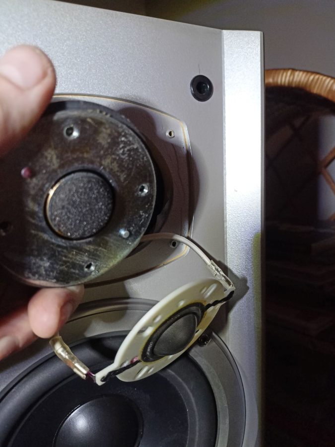

4. Ewentualnie poszukaniu jakiegoś innego głośnika wysokotonowego
5. Wymiana tranzystorów które widać na zdjęciu, może są lepsze, tu któreś z nich były wymieniane.
6. Zatkanie bassreflexów w kolumnie, aby bas był bardziej zwarty, chyba głośniki wytrzymają podciśnienie?
To zmiana ogólna, bo słucham też muzyki z Tidala a do gramofonu myślałem jeszcze u poszukaniu jakiegoś zewnętrznego przedwzmacniacza na OLX.
Czy takie zmiany zrobią różnicę i czy można coś jeszcze zrobić niedużym kosztem?
Dziękuję za pomoc
Czy masz daleko od Denona do kolumn - jeśli blisko, to wystarczy sam kabel
np. 4x0,5 połączyć go na górne zaciski - po dwa na plus i minus.
Zwrotnica może mieć też tłumik dla kopułki - może tu coś da się ugrać.
Musisz opanować schemat dla góry, a to chyba proste, bo jest bi-wiring.
Wymiana kopułki to trudniejsza sprawa, bo front nietypowy - chyba, że będziesz
coś rzeźbił, żeby dopasować do standardowych np. okrągłych 104 mm.

Wystarczą zwykłe MKT - chodzi o wartości do 15 uF.
Kable wewnątrz do kopułki sam opisałeś - tylko wykonać - 0,5 drut.
Tłumik to opornik lub czasem układ dwóch oporników, które dopasowują
głośność kopułki do wooferów niskotonowych - trzeba je rozpoznać a są
to chyba pierwsze elementy patrząc od zacisków kolumny.
Trzeba się przyjrzeć, czy jest jeden, czy dwa oporniki - tu też można
trochę ugrać, ale trzeba to rozgryźć.
Co do wymiany kopułki to jak wyżej bo to chyba nie jest okrągły front.
Sam kiedyś dłutkiem coś takiego powiększałem, ale to dość żmudne zajęcie.
Co do basu - nie wiem, czy są wytłumione i można by gdyby było trochę wełny
wywalić wszystko i stopniowo dodawać aż do jakiegoś optimum.
Oczywiście zawsze można mierzyć same wyjęte głośniki, ale trzeba chcieć ...
https://allegro.pl/oferta/kondensator-mkt1813-6-8uf-10-100v-12823226861
https://allegro.pl/oferta/kondensator-mkt1813-15uf-5-100v-12301714750
Edytowane przez audioburak
Czy wymiana samej kopułki wykonanej z innego materiału coś da? Jest rozbieralna 25mm.
Ten klej na kablach można gdzieś kupić, bo przy wymianie musiałbym go wygrzebać.
Nie chce cie demotywowac, ale jedynym naprawde „wymierzalnym“ efektem tych planowanych zmian bedzie dobre samopoczucie i satysfakcje z tego, ze zrobiles „co w twojej mocy“, wyciagnac maksimum z tego sprzetu. A to juz jest duzo, bo przeciez w hobby chodzi o dobre samopoczucie, zabawe i przyjemnosc
Ale z czysto racjonalnego, technicznego punktu widzenia, nie oczekiwal bym „pozytywnych“ zmian. Zmiany moze beda, ale wymiana przetwornikow, kondensatorow, itd. Bez mozliwosci kontroli pomiarami to de facto rozstrojenie zestawu glosnikowego.
A wymiany tych kabelkow, tozajecie dla uciechy dla zabicia czasu.
Ja bym sie bardziej skupil nad szukaniem jakiej dobrej okazyjnej uzywki.
BTW.
Poprzez korzystne ustawienie sprzetu (glosniki, siedzenie,…) osiagniesz wiecej, niz przez te powyzsze „kabelki“. Ale sa sadzac po stoliku z kredkami masz chwilowo wazniejsze „priorytety“ i ograniczone pole manewru.
Czy uzywasz PC jako zrodla? Bo wtedy otwieraja sie inne, darmowe ale znacznie bardziej efektywne mozliwosci.
Kopułka - jej kołnierz musiała by mieć identyczny wymiar, czyli dokładność otworów do
mocowania rzędu 0,1 mm - nie gorzej, bo nie trafi dokładnie w środek szczeliny.
Pewnie lepszym wyjściem byłby neodymowy tweeter z caraudio - jakiś z dużym spl
i membraną z tytanu czy aluminium. Może by się dało go wkleić do samego frontu.
Co do basu, to wywal i po kolei próbuj, jak pisałem, zaczynając od dna kolumny
a następnie "sufitu" ... może w którymś momencie będzie dobrze.
