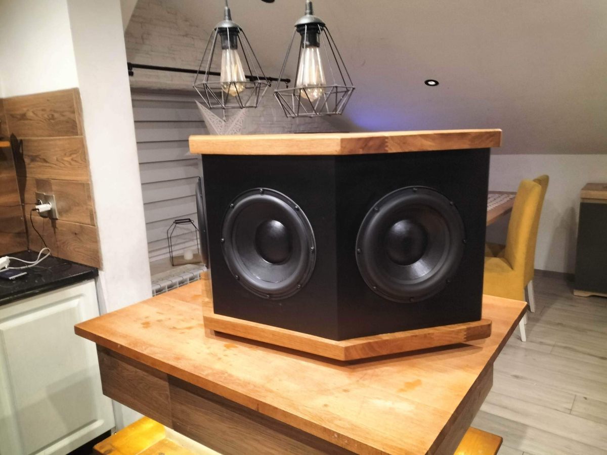

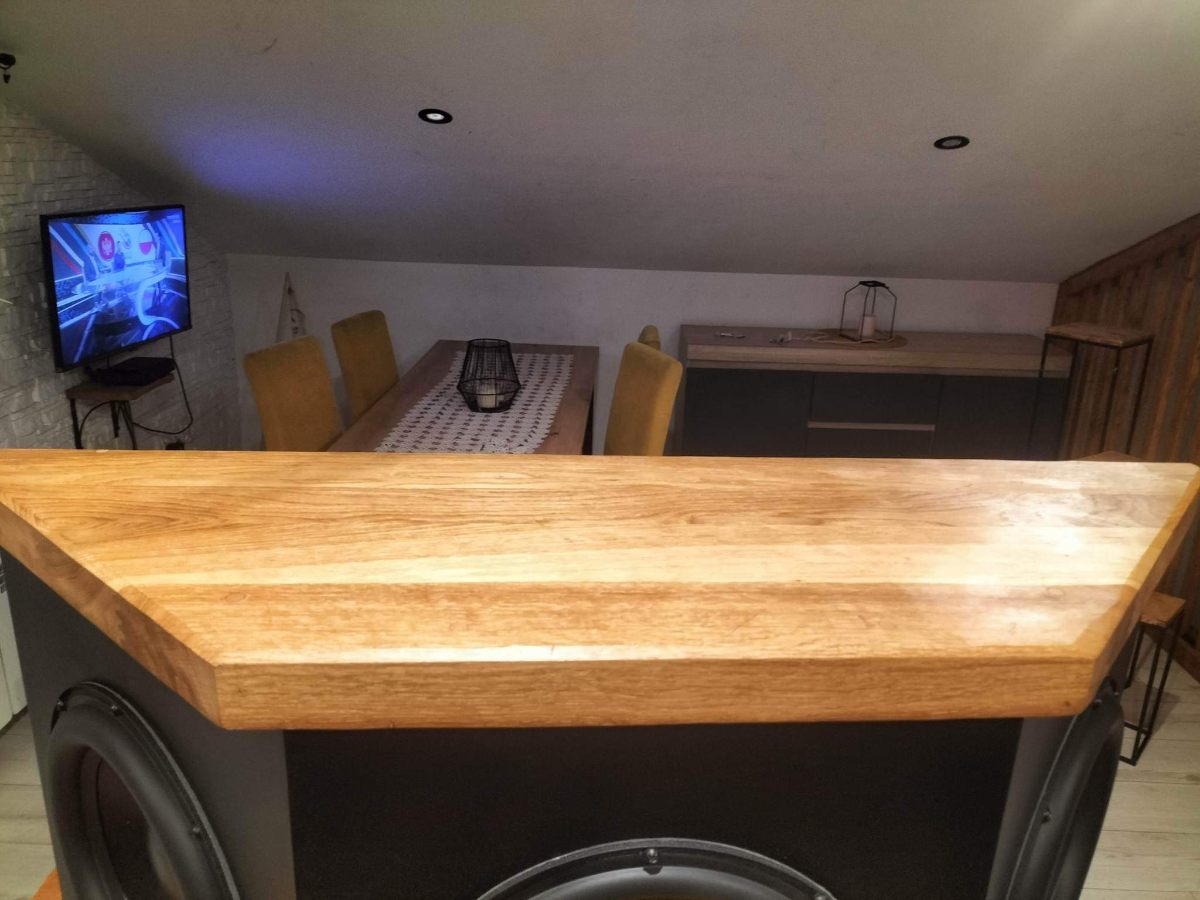

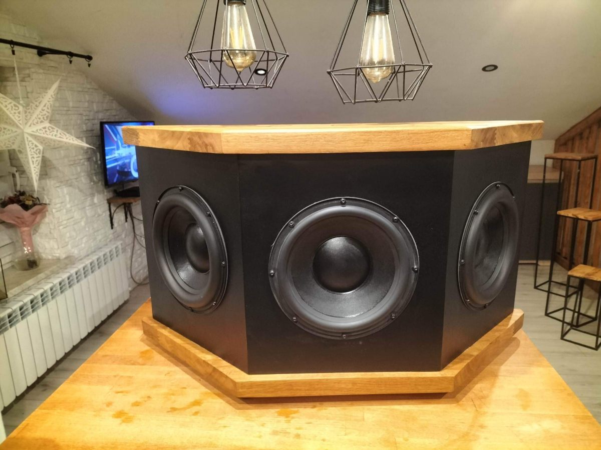

Witam ukończyłem właśnie mój projekt, pomyślałem że zamiescze zdjęcia na portalu ponieważ zaangazowaliacie się w pomoc mi.
Zostały do zrobienia tylko maskownice.
Dziękuję i pozdrawiam.
https://www.audiostereo.pl/topic/160725-infinity-sw12230/#findComment-5794765
Naprawdę ładnie wygląda ... buczyna jak wspominałeś ?
Pewnie nie trzeba zamawiać ani masażysty ani kręgarza 😉
Czyli nie BR, a konstrukcja zamknięta ... a gra tak, jak chciałeś ?
https://www.audiostereo.pl/topic/160725-infinity-sw12230/#findComment-5794920
Pewnie przewidział i boczne ścianki 2 x poważniejsze, niż blat i spód ...
https://www.audiostereo.pl/topic/160725-infinity-sw12230/#findComment-5794930

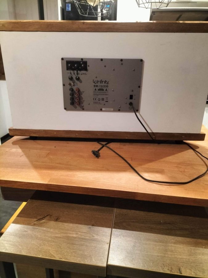

Witam jeszcze raz, w piątek miała nastąpić próba lecz nic z tego. Podczas pracy przy subie niechcący traciłem wzmacniacz od infinity który spadł na ziemię i uszkodził włącznik. Podłączyłem bez niego, czekam az dotrze do mnie nowy. Sub tylko buczy im więcej przekrece volume na subie tym bardziej.
Sub wzbudza się już po włożeniu męskiej części Chinch. Gdy dotykam metalowego tyłu wzmacniacza ma to wpływ na buczenie.
Przed budowa skrzyni wznak działał. Muszę jutro zawieźć wzmacniacz do jakiegoś szpeca.
Co do ciśnienia w środku: głośnik srodkowy to głośnik napędzający wszystko a po bokach są membrany pasywne które dostałem razem z głośnikiem od suba Loewe.
Gdy wcisne palcem jedna z membran do środka pozostałe dwie wychodzą na zewnątrz.
