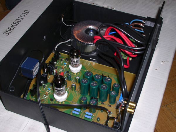

>rady, robilem tez odsłuchy na AKG, dokładnie na K500. Ja używam HD650, choć znam też dobrze HD580 i 600, bo wczesniej je mialem. Kwestia gustu, bo kazda z tych sluchawek gra inaczej, nie ukrywam że dla mnie HD650 gra po prostu większym, nawet najwiekszym dzwiekiem. Wzmacniacze w tej chwili czekają na obudowy, będą myslę za jakies 3-4 tygodnie i bedą wygladały jak na fotce parę linijek wyzej. W tej chwili są one w obudowie (jak to ty piszesz) poligonowej:). Załączam fotkę jak to wygląda z tym, że tu akurat jest wersją z lepszymi elementami, kondki, tranzystory, lampy, potencjometr, trafo, czyli tzw full wypas:). Standardowa wersja miesci sie plus minus w granicach 600pln, pisałem szczegolowo o tym w wątku
Zaloguj się, aby zobaczyć treść (możliwe logowanie za pomocą ) Mogę ci wysłać wzmaka do odsłuchu, nie ma sprawy, co do szczegołów wal na priva.

Miałem przyjemność przez dwa tygodnie słuchać muzyki przez wzmacniacz zbudowany przez paradoxa. Otrzymałem go w wersji testowej, to znaczy podstawowej czy też budżetowej. Obudowa tymczasowa – plastikowe, czarne pudło, z tyłu para RCA i gniazdo IEC, z przodu pokrętełko, gniazdo słuchawek i dioda sygnalizacyjna.
Brzmienie muzyki przez ten wzmacniacz jest bardzo przyjemne: piękna średnica i mnóstwo powietrza i przestrzeni. To zwraca uwagę. Wysokie tony odrobinę zaokrąglone i wygładzone, co korzystnie wpływa na odbiór nawet nadmiernie syczących sybilantami płyt, np. Patrycji Barber. Zaokrąglone, ale w żadnym przypadku nie gubiące szczegółów. Ta cecha świetnie się uzupełnia z wybitną szczegółowością używanych przeze mnie słuchawek HD650.
Niskie tony pełne i energetyczne, choć z mojego tranzystorowego wzmacniaczyka są nieco szybsze. Różnica słyszalna tylko w "kawałkach" z szalejącą perkusją.
Jedyną wadą – z mojego punktu widzenia – jest za duże wzmocnienie, co zmuszało mnie do słuchania na samym początku skali i ograniczało precyzję regulacji poziomu. Wydaje mi się, że zmiana wzmocnienia nie powinna być problemem.
Porównywałem wzmacniacz paradoxa ze swoim, Q-Audio, a potem także z super-ful-wypasioną (!!) wersją wzmacniacza forum608, będącego własnością fedeovera. Wzmacniacz Piotrka zabrzmiał odrobinę lepiej, ale nie była to różnica wielka. Istotna jest natomiast różnica ceny.
Dźwięk ze wzmacniacza tak mi się spodobał, że poprosiłem paradoxa o zrobienie egzemplarza dla mnie, w wersji SE :))
>paradox, proszę podaj moc jakiej może dostarczyć ta konstrukcja do obciążenia o średniej impedancji (100 - 200 Ohm). Zakładając że wzmacniacz oddaje całą moc w klasie A (wywnioskowałem to z opisu) to widoczne na zdjęciu radiatory mogą miec problem z odprowadzeniem ciepła wydzielanego w tranzystorach mocy. No chyba że tylko część mocy jest oddawana w klasie A. Dla porównania, mam obecnie wzmacniacz słuchawkowy V.A.L. E10 który jest analogiczną konstrukcją hybrydową gdzie końcówka pracuje w klasie A i cała aluminiowa obudowa, włącznie z pokaznych rozmiarów sztabą aluminium na spodzie, nagrzewa sie do b. wysokiej temperatury.

>gallegro, nie suchałem VALa, nie znam tego wzmacniaczyka. Nie słyszałem tez słynnego Piotrkowego forumowca. Kazdy kupuje to co mu sie podoba i nikt nikogo do niczego nie zmusza:-). Osobiście udostępniam swój wzmacniacz każdemu kto chce posłuchać bez zadnych zobowiązań czy obietnic. Wyjscie wzmacniacza to tranzystory przeciwstawne o mocy ok 80W każdy, jednak tu, w całym wzmacniaczu oddają max. 1-2 watów. Powiem szczerze nie mierzyłem go dokładnie i opieram sie na szacunkach. Tranzystory grzeją się. Nie ma co ukrywać. Przy 650tkach, podczas głosnego słuchania na godz 1-2tej (to juz jest naprawde głosno) tranzystory zaczynają zmieniać się z lekko ciepłych w bardzo ciepłe, jak filizanka herbaty:-). To wszystko na 650tkach 300 omowych o efektywnosci ponad 100 dB. Na mniej efektywnych słuchawkach i nizszej impedancji probowalem nawet na godz. 3-4. Tranzystory robią się gorące, ale przekraczamy zakres bezpiecznej mocy słuchawek. Wzmacniacz tez wtedy daje o sobie znać w postaci przesteru. Jak chcesz posłuchać wal na priva, dostaniesz wiecej szczegółów.

Po tym co napisałeś w ostatniej wypowiedzi, nie mogę odmówić sobie polemiki z Tobą, tym bardziej że zawarłeś w niej kilka (dez)informacji. W wypowiedzi z dn. 08 marca napisałeś: "...hybryda lampowo tranzystorowa w klasie A". Jak w związku z tym wytłumaczysz słowa z wczoraj: "Przy 650tkach, podczas głosnego słuchania na godz 1-2tej (to juz jest naprawde głosno) tranzystory zaczynają zmieniać się z lekko ciepłych w bardzo ciepłe..." O ile mi wiadomo w klasie A temperatura tranzystorów nie powinna się znacznie zmieniać w funkcji mocy oddawanej do obciążenia. Nasuwa się pytanie czy mierzyłeś prąd spoczynkowy stopnia końcowego ? Trudno mi uwierzyć w to że nie, więc na tej podstawie powinieneś precyzyjnie określić klasę w jakiej pracuje wzmacniacz. Ale już z cytowanego opisu wynika że nie jest to czysta klasa A, dlatego tak małe radiatory sa wystarczające. Druga nieścisłość to: "Na mniej efektywnych słuchawkach i nizszej impedancji probowalem nawet na godz. 3-4". Przy mniejszej impedancji moc dostarczona do obciążenia jest większa (chyba że zasilacz nie jest "sztywny"), a co za tym idzie, nawet słuchawki o nieco niższej efektywności nie zagrają ciszej. Piszesz że nie robiłeś precyzyjnych pomiarów wzmacniacza... aby podać jago moc max. (o co pytałem) wystarczy podać napięcia zasilania stopnia końcowego (i jeden wzór ;-). Według mnie albo celowo nie ujawniasz szczegółów konstrukcyjnych albo nie do końca wiedza praktyczna koresponduje z teoretyczną. W tym miejscu pewnie narażę się kilku osobom (w tym Tobie ;-) ale opisane rozbieżności są tak fundamentalne że nie mogę ich pozostawić bez komentarza. I żeby wszystko było jasne, osobiście jestem przeciwnikiem "magii cyferek" ale przy konstruowaniu wzmacniacza nie może się obyć bez podstawowych założeń czysto teoretycznych.
Czytając opinie forumowiczów odnosi się wrażenie że jest to naprawdę dobry wzmak i wcale w to nie wątpię, a podając za przykład V.A.L. E10, miałem na myśli tylko kwestię temperatury i konfigurację w jakiej pracuje (patrz pierwszy mój wpis w tym wątku). W przyszłości postaram się nie zanudzać teorią (skrzywienie zawodowe) a skupić się na walorach brzmieniowych.
>gallegro, chyba cie zatrudnię... wpadnij do mnie to sobie pomierzysz ;-).
Oczywiście ze jest to wzmacniacz pracujący częściowo w klasie A, bo radiator musiałby być wielkosci płytki drukowanej. Poza tym pisałem już ze tranzystory końcowe to para tranzystorów przeciwstawnych (komplementarnych), a właściwie quasi-komplementarnych, a zatem nie trudno sie domyśleć, ze nie pracuja w klasie A. Może faktycznie lepiej skup się na walorach brzmieniowych. Wczytaj sie prosze we wcześniejsze wpisy w tym wątku, moze okaze się że niepotrzebnie bijesz piane, bo chyba bardziej przydała by ci sie lekcja pokory niż teorii, ale nie mnie edukować ciebie :-).
