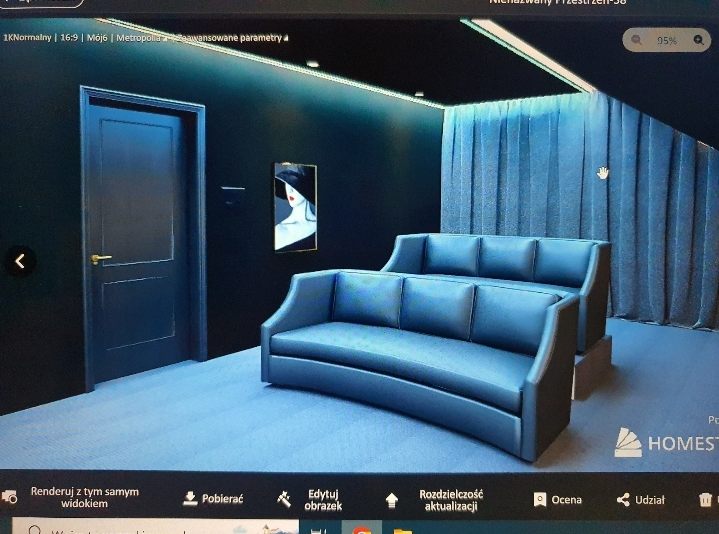

Doceniam to co piszesz ale kurcze no siedzę w tym pokoju i jakoś tak nie mogę się przekonać do twojego rozwiązania ale będę w maju tam to może jeszcze raz na to spojrze z innej perspektywy, nawet sobie wizualizacje zrobiłem ...😅
Nie no spoko Fajnie 👍Ja tam jestem przyzwyczajony do ołówka ,skalówki i papieru kreślarskiego .Oczywiście 2 rzędy to zmienia postać rzeczy.Musisz sobie zadać pytanie czy naprawdę je potrzebujesz?Poza tym  jeszcze sprawdzić, czy  ci w drugim rzędzie będą widzieć dół ekranu .Bo tak z tej wizualizacji coś mi mówi że chyba ekran musi być ciut wyżej.Żeby ci w pierwszym nie zasłanuali tym z tyłu.Albo kanapa wyżej .Ale znowu ten skos.
To  reakcja łańcuchowa.Surroundy i Tylne przy 7 dolnych musisz dać wyżej...Masz na to miejsce?Ch,ba nie bo ma skosie nie dasz .Atmosy? Nie widzę dla nich miejsca .Chyba je sufit obniżysz co pozwoli ma rozstaw górnej warstwy.ale wtedy tylny rząd komplikuje sprawę ...
Zaloguj się, aby zobaczyć treść (możliwe logowanie za pomocą ) Edytowane przez Gmow1977
Jest nas 4 osobowa rodzina lubimy razem filmy oglądać ale 4 os kanapa na taki wąski pokój też średnio.Co do drugiego rzędu też o tym myślałem że może być problem ale to muszę zobaczyć "na żywo " wtedy będę decydować.scianka kolanowa ma 1.2m.Bede wszystko jakoś na bieżąco sprawdzał zmieniał może jakiś kompromis znajdę ehh
