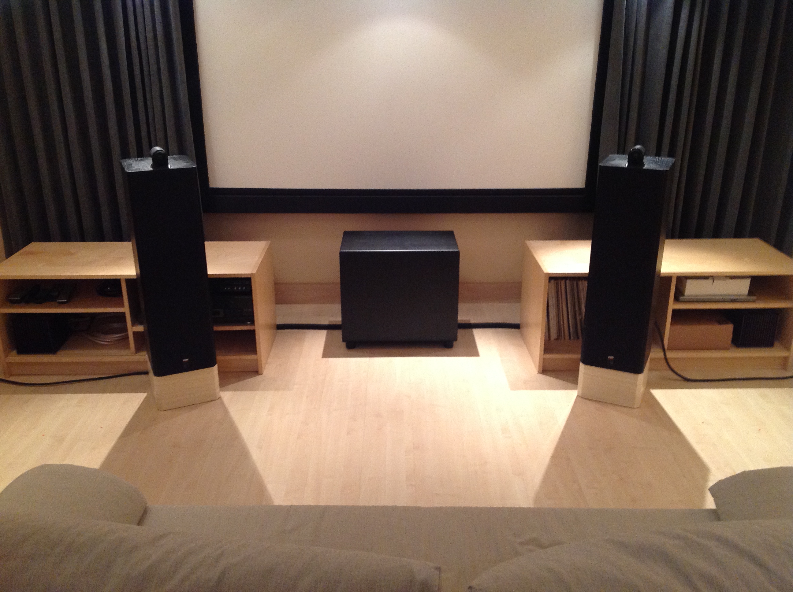

Pochylenie nie wplynie na bas. Przeciez bas jest promieniowany we wszystkich kierunkach. Ale sama wysokosc moze odgrywac role (patrz rozne sumowanie fali odbitej od sufitu i podlogi)
Juz 20 lat temu mialem takie „podniesienia“
Jeszcze z wieloma „cudami“ sie w twojej karierze nie spotkales
297347019_BW804_2.thumb.jpg.8fe2a6a53985c6b8a82402ae027b8b59.jpg Najwiekszy wplyw ma wlasciwe miejsce siedzenia w pomieszczeniu!
Usiadz gdzie indziej (blizej/dalej), to moze pojawi sie bas.
A jesli nie > subwoofer
Juz 20 lat temu mialem takie „podniesienia“ emoji106.png297347019_BW804_2.thumb.jpg.8fe2a6a53985c6b8a82402ae027b8b59.jpg
No to mnie pocieszyłes że nie jest to mój wymysł bo naprawdę jest spora różnica jak mam je wyżej. 🙂
