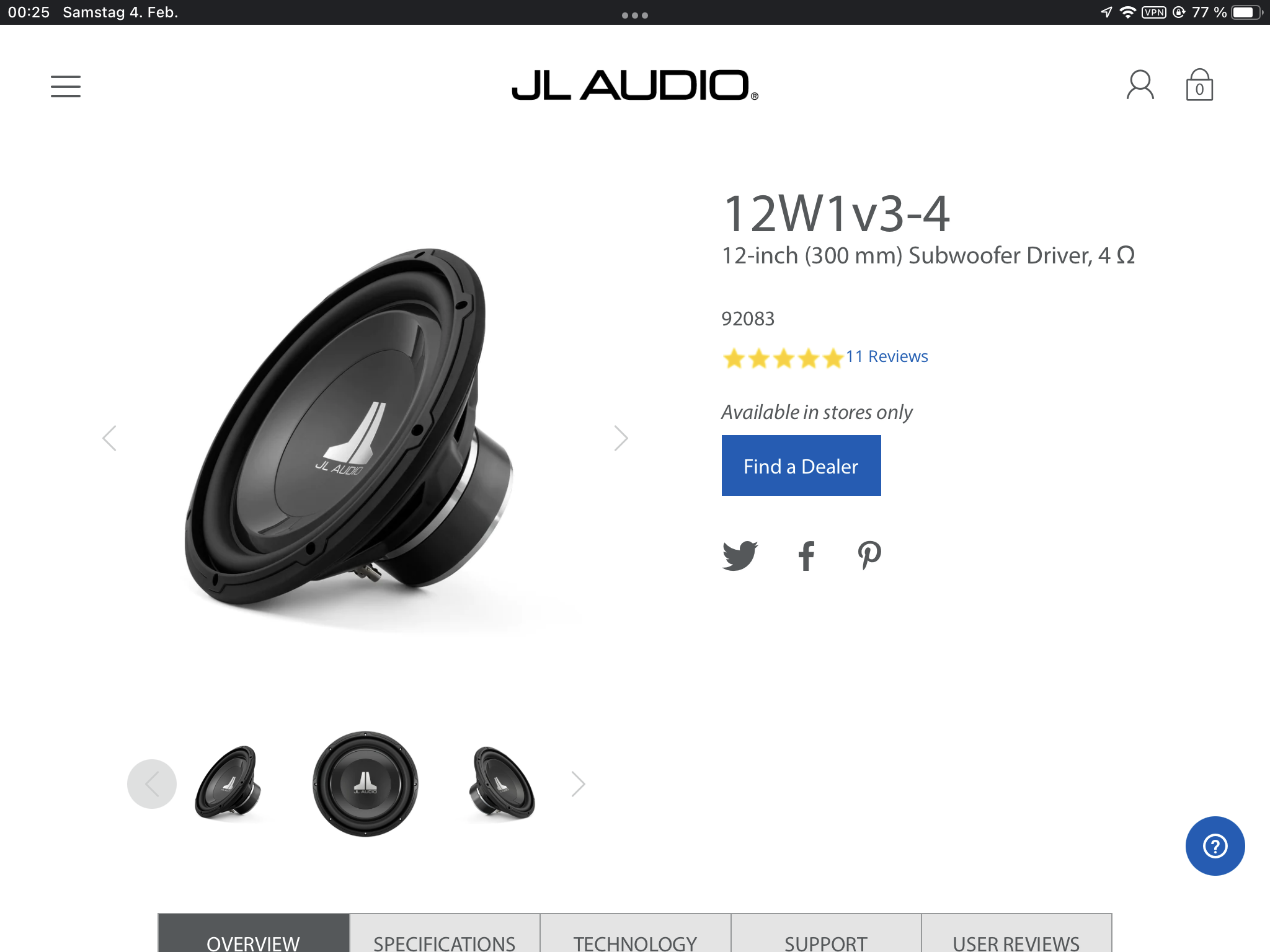

TE JL-le maja podobne brzmienie do Peerlessow, dlatego zabudowalem je w wielu wariantach w roznych autach i "domowych" subwooferach

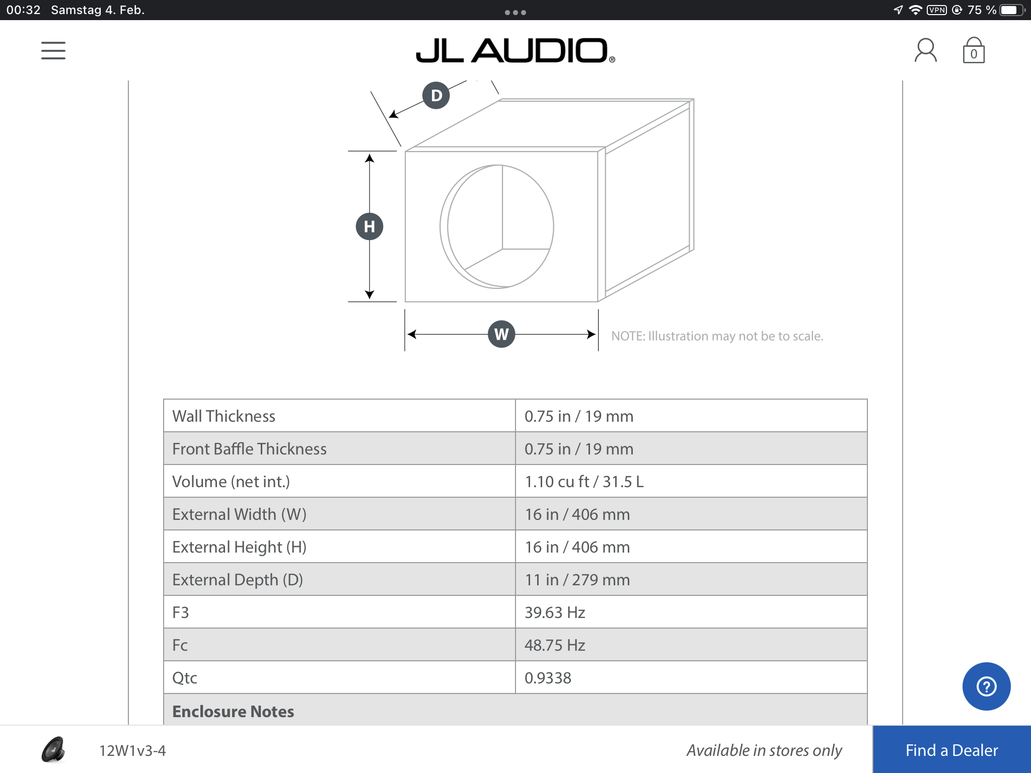

Jaki litraz OZ bylby dla niego najlepszy?
Masz podane parametry, zainstaluj sobie winisd, czy coś podobnego i policz/posymuluj, pooglądaj co wychodzi. Nauczysz się czegoś przy okazji 🙂
Przewaznie ograniczeniem jest wielkosc obudowy a nie wielkosc przetwornika.
Wiec nie kombinuj jaki maksymalnie wielki przetwornik sie zmiesci, tylko ile maksymalnie litrow sie zmiesci. A jesli masz miejsce nanp. 30 litrow, to kombinuj, jaki najlepszy/najwiekszy przetwornik zmiesci sie w 30 litrach
W sieci znajdziesz wiele gotowych projektow z podana pojemnoscia, a moim zdaniem najbardziej poprawne sa dane / propozycje producentow tych przetwornikow, dlatego bym nie kombinowal z wyliczankami, tylko bral te dane producenta albo z renomowanych gazet typu klang&ton
